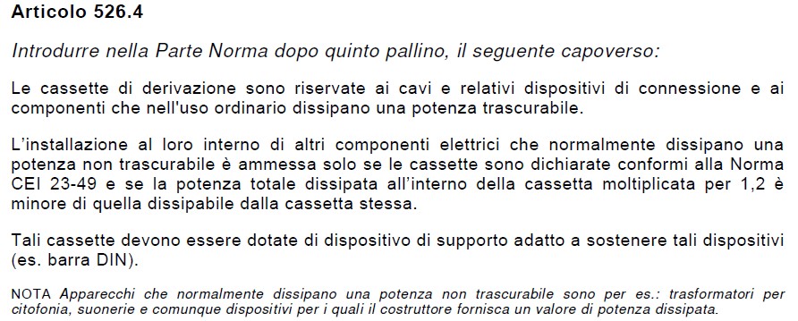

Salve in un appartamento mi sono trovato un'unica cassetta di derivazione dove amorevolmente arrivavano e partivano tutte le linee per le utenze della casa dalle prese alla luce, ecc, inoltre buttati dentro c'erano anche gli alimentatori delle luci led e le linee di segnale domotico.
Più o meno stesso discorso nel quadro elettrico con le c.line di controllo domotico e climatizzazione insieme alle linee di forza.
Secondo me sia nelle cassette che sul quadro bisogna separare i vari impianti
Aspetto vs. gentili considerazioni
Grazie 1000

Messaggioda Foto UtenteDuracell » 1 feb 2019, 22:56
Appunto volevo anch'io sapere i pareri degli altri ma soprattutto capire dove posso norma alla mano contestare il lavoro all'installatore. Ovviamente un impianto in disordine o comunque non bello da vedere ma normativamente valido non posso contestarlo se non come mio puro parere personale che potrebbe valere per l'installatore meno di zero.
IO onestamente mi chiedo:
1) gli alimentatori delle luci led buttati dentro così nelle cassette di derivazione sono accettabili o possono dare adito a surriscaldamento?
2) i cavi di segnale della domotica possono stare insieme a quelli a 230V
3) le centraline domotica e climatizzazione possono stare a contatto con i cavi 230V?
ecc.

Messaggioda Foto Utenteblueice80 » 2 feb 2019, 2:07
1) Sulle cassette di derivazione vedi Cei 64/8 parte 5 Art. 526.4 (lo trovi sulla variante 1)
2) Se i cavi per la domotica hanno lo stesso isolamento per la tensione dei cavi di energia allora sono idonei (vedi Cei 64/8 parte 5 articolo 528.1.1).

Mi sa che sarà difficile trovare la norma che lo impugni se i cavi sono tutti dotati di idoneo isolamento, probabilmente si tratta solo di un enorme pasticcio di roba installata in rapida successione senza un minimo di criterio, ma purtroppo legislativamente valido. Purtroppo molti lavorano pensando che poi quando vengono richiuse tutte le scatole non c’è piu misfatto, a patto che tutto funzioni.
