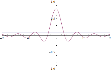

Andrea2000 ha scritto:1. quando applico una delta all'ingresso di un circuito, e alla luce degli ultimi post a proposito delle dimensioni della delta stessa, come dimensiono quelle due costanti che, alla fine della fiera, consentono di avere un segnale dimensionalmente espresso in volt?
Molto semplicemente sai, riguardando i post precedenti, che la delta si misura in secondi alla meno uno.
In generale la dimensione della delta è l'inverso della dimensione del suo argomento.
Una delta spaziale, misurata in metri, per esempio, avrà come unità di misura metri alla meno uno.
Un segnale nel tempo è espresso in secondi, quindi la delta si misura in secondi alla meno uno.
Se applichi un ingresso in tensione dovrai quindi far tornare le unità di misura moltiplicando la delta per una costante di tempo, moltiplicata ancora per una tensione.
Se applichi in ingresso in corrente invece avrai una costante di tempo per una corrente.
Questo, come ti ha già fatto correttamente notare Foto UtenteEdmondDantes, equivale ad eccitare la rete con un flusso oppure con una carica, ma se vuoi di questo ne parliamo poi.
Andrea2000 ha scritto:2. Ma, soprattutto, come si traduce praticamente tutto questo? Ovvero, se voglio sperimentalmente misurare la fdt di un sistema, e non potendo applicare al suo ingresso una delta (la cui trasformata come sappiamo è 1) che cosa applico? E che errore ottengo?
Un'idea della risposta al punto 2 ce l'ho: applico un impulso isolato (ovvero un segnale impulsivo con duty cycle prossimo a qualche percento)
Come ti ha detto già il gattone, a livello pratico ci sono diversi segnali che puoi applicare per approssimare l'uscita con la funzione di trasferimento.
se vogliamo ragionare con la delta, dato che non è possibile generarla praticamente, quello che puoi fare è approssimarla con una porta alta e stretta.
L'errore che commetti è proporzionale a quanto riesci ad approssimarla bene.
Per semplicità usiamo la trasformata di Fourier, e non quella di Laplace.
Se la approssimi male la tua delta, questa sarà equivalente più ad un segnale costante che ad una delta, e la trasformata di una costante è proprio la delta (in frequenza stavolta).
Quindi se applichi un segnale costante ad una rete (unilatero, cioè che nasce al tempo t=0) ne valuterai la risposta unicamente in zero.
Hai applicato un segnale per un tempo infinito alla rete e ne ottieni una risposta in frequenza concentrata in zero.
Ti faccio notare che non solo la delta non esiste, ma anche un segnale che nasce in zero e poi continua ad esistere per t>0 fino ad infinito non esiste.
Facciamo ora la cosa opposta. Applichiamo una delta all'ingresso. Ne ottengo un segnale costante in frequenza, perché la trasformata della delta è uno (in frequenza).
Cioè ho applicato un segnale che esiste solo in t=0 e ne ricavo il comportamento della rete per ogni frequenza, per ogni omega>0.
Nei casi intermedi? Gli operatori di trasformazione integrale, come Fourier o Laplace, sono lineari.
Questo significa anche che nei casi intermedi avrò un comportamento intermedio.
Cioè tanto più sarà largo il mio impulso nel tempo tanto più sarà stretta la risposta in frequenza e viceversa, cioè tanto più sarà stretto il mio impulso nel tempo tanto più sarà larga la risposta in frequenza.
O detto ancora in un altro modo: tanto meglio esploro il comportamento nel tempo della rete tanto peggio ne esploro il comportamento in frequenza e viceversa.
Cosa abbiamo scoperto?
Abbiamo scoperto il principio di indeterminazione di Heisemberg. :D
Facciamo una prova pratica: voglio calcolare la trasformata di Fourier (la approssimo numericamente con la FFT) e stringo il comportamento nel tempo, ricavandone una animazione:
Come vedi quando il segnale nel tempo è "stretto" la risposta in frequenza è praticamente "piatta" e viceversa.
Noterai anche che fra una condizione e l'altra si hanno delle "frange di interferenza" ;-)
Questo, in analisi complessa, si vede bene con le wavelet, la generalizzazione delle trasformate tempo-frequenza.
Una trasformata tempo frequenza molto semplice (come quella che ti ho riportata qui sopra nella animazione ;-) ) permette di visualizzare molto bene il principio di indeterminazione.
Per ora direi che puoi digerire questo.
