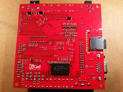

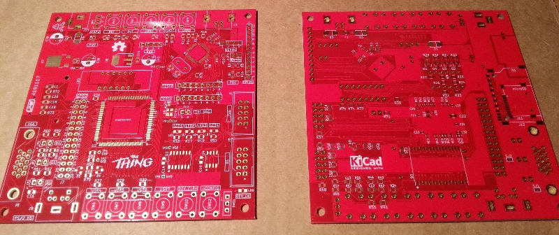

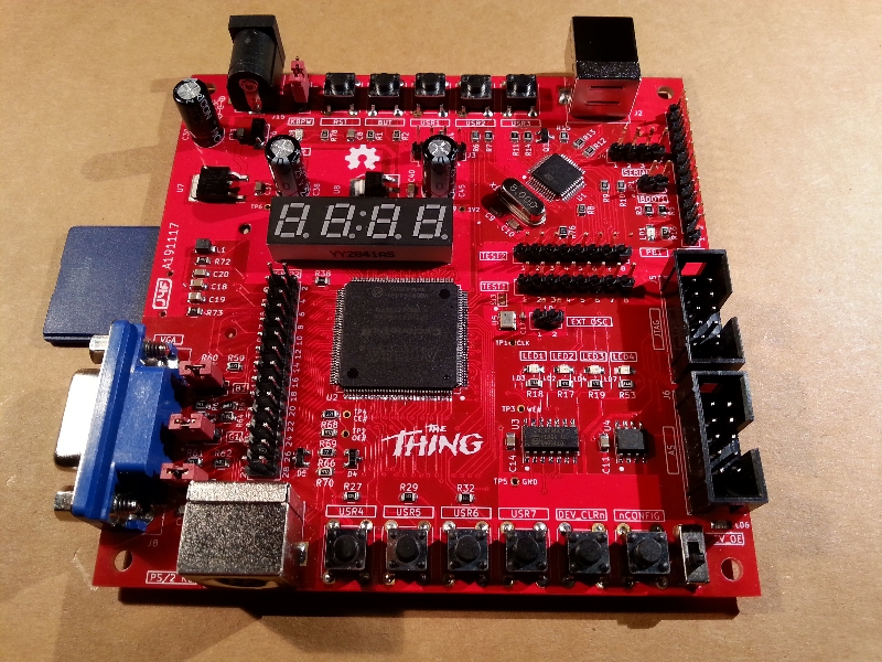

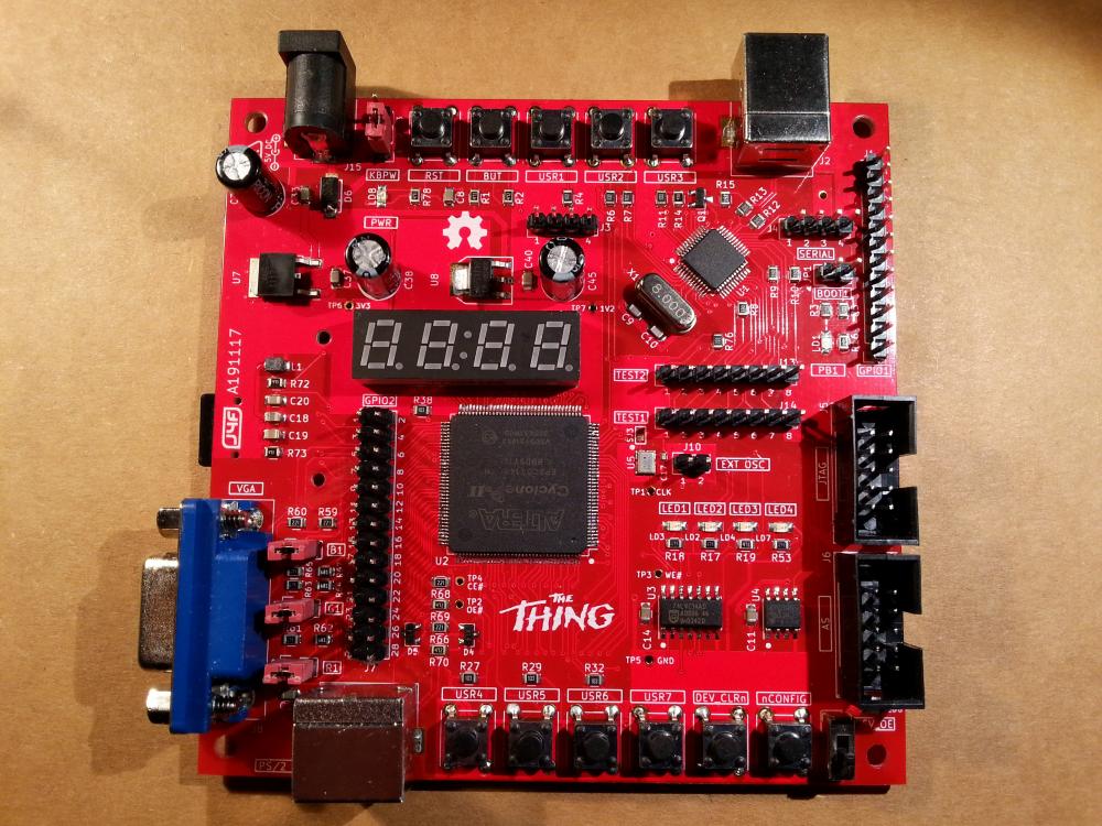

Ciao a tutti,
questa è "The Thing", una "dev board" fatta in casa con FPGA ed un Arduino STM32F103C8T6 per iniziare a giocherellare con i softcore. In più è compatibile con il Multicomp, un softcore VHDL "componibile" ideato da Grant Searle per realizzare sistemi con CPU Z80/6809/6502.
Di seguito un breve video di un Multicomp Z80 con VDU a colori, 16 HD emulati su SD, CP/M 2.2
Per chi vuole seguire questa "avventura" (o vuole autocostituitasi la scheda quando avrò pubblicato tutti i dettagli) ho preparato una pagina qui.
Saluti.

Allego lo schema elettrico come "preliminary", in quanto non l'ho ancora pubblicamente rilasciato.

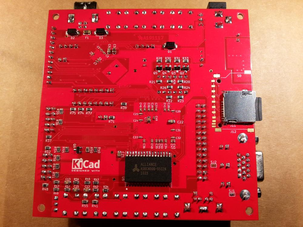

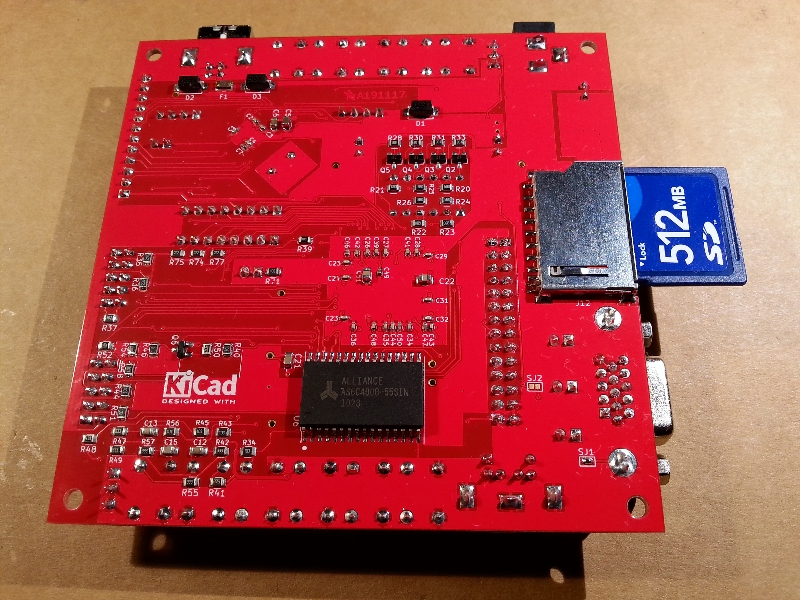

Per completezza aggiungo che ho appena finito di testare anche una versione della scheda che utilizza una micro-SD al posto della SD "legacy":
Nei prossimi giorni pubblicherò tutti i dettagli per la realizzazione (schema, gerber, BOM, ecc..) qui.
Successivamente aggiungerò alcuni Multicomp pronti all'uso ed altri esempi di utilizzo (sempre sulla pagina già "linkata").
