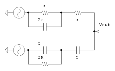

Ciao a tutti! Vi chiedo per favore di dare un'occhiata a questo caso di tripolo. In realtà rappresenta la rete di Scott con v_1 ingresso e v_2 massa della rete mentre v_o è l'uscita. Non riesco a capire come viene ricavata w'. Allora qui ho:
v_o = f(v_1,v_2) = w\cdot v_1+w'\cdot v_2
supponiamo di conoscere w = \left. \frac{v_o}{v_1} \right|_{v_2=0}
allora quanto vale in relazione a esso w'= \left. \frac{v_o}{v_2} \right|_{v_1=0} ?
Ho trovato scritto questo:
v_o = v_{in}=w\cdot v_1 + w'\cdot v_2 = (w+w')v_{in}\implies w+w'=1 \implies w'=1-w
è come se applicando sia alla massa della rete che all'ingresso la stessa tensione v_{in} l'uscita diventasse automaticamente v_{in}. Questo non mi convince e non riesco a darmi una spiegazione, mi manca qualche commento inoltre vale sempre o solo per la rete di Scott?
Per chi non si ricordasse o non sapesse cos'è la rete di Scott (serve per i filtri notch, ve la metto anche se la proprietà potrebbe non essere legata alla rete in se):

nordest ha scritto:è come se applicando sia alla massa della rete che all'ingresso la stessa tensione v_{in} l'uscita diventasse automaticamente v_{in}. Questo non mi convince e non riesco a darmi una spiegazione
Disegnando il circuito con vin applicato anche al secondo ingresso si vede che nei componenti non circola alcuna corrente.
E' un partitore di tensione con 0V applicati ai capi del partitore.

Grazie per la risposta. Non ci avevo pensato di guardarlo in quel modo, ora ci sono.
