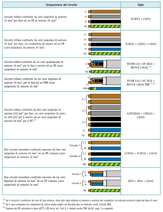

Buongiorno, avrei un paio di domande sui simboli grafici nella progettazione:
Come conviene contrassegnare in una planimetria una conduttura costituita da due cavi da 1,5 mmq ?
1^ opzione: 2(1x1,5)
2^ opzione: 2x1,5
Viene specificato dalle norme quale opzione usare oppure la scelta è facoltativa ?
Il diametro della tubazione, se presente, va specificato oppure è facoltativo e provvede l'elettricista ?
Grazie a chi vorrà rispondere.

Per la designazione dei cavi ti allego qualche esempio estratto da Tuttonormel 12/2006.
Tipologia e dimensionamento della conduttura è a carico del progettista.

Grazie, perfetto...
