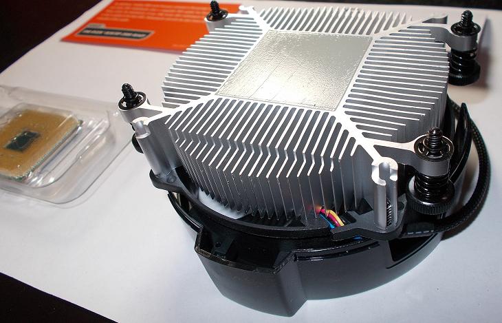

comunque soddisfo la tua curiosità. questo è il dissipatore stock
il meccanismo vite-molla-"colletto" è molto efficace perché fa sì che si serrino le viti con l'esatta coppia però prevede fin da subito di applicare una certa dose di forza per comprimere la molla, forza che bisogna aumentare parecchiofino a che la molla non è del tutto compressa e che, nel mio caso... ha cambiato direzione andando a beccare il solder come punto di applicazione.
