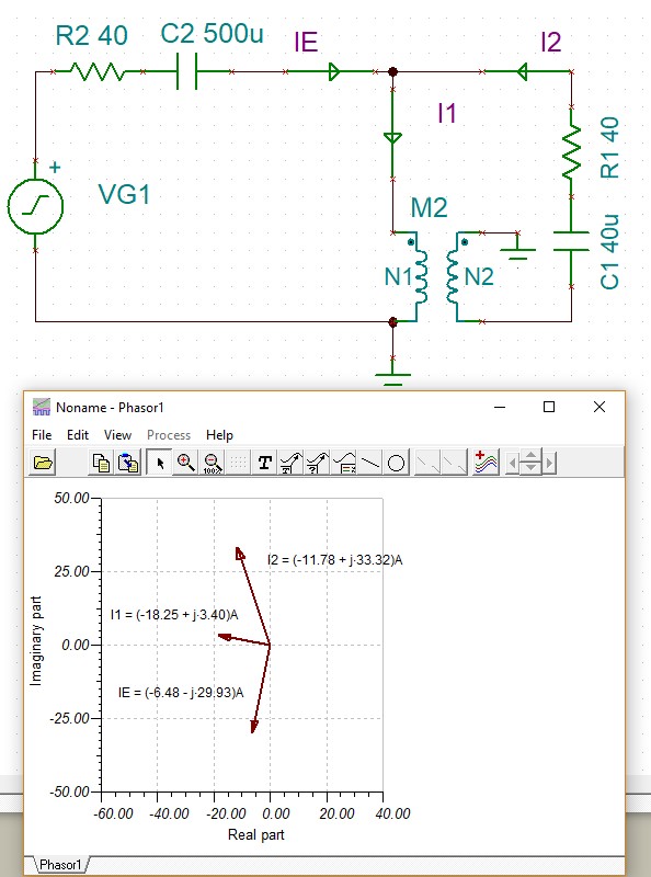

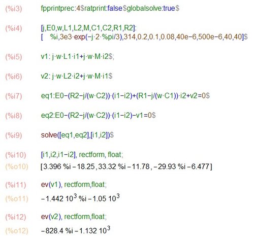

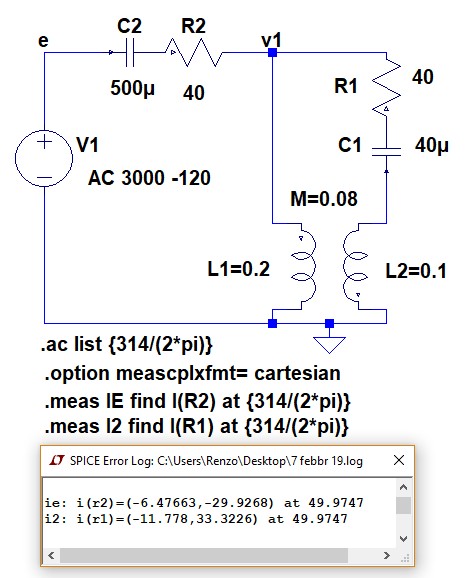

a) wxMaxima
b) LtSpice
c) Tina6-demo
Frenzi ha scritto:... Volevo comunque avere un parere sulla formula utilizzata nel primo post ...
Si, direi che quella relazione sia corretta, ma anche in quel caso lascio ai giovani il controllo computazionale. :-)
