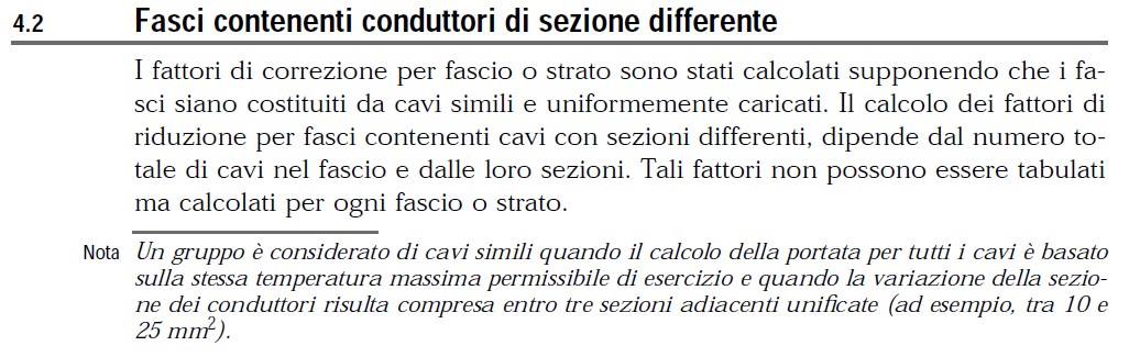

Salve, in una conduttura dove son o posati cavi con sezione molto diversa tra loro es. un circuito con cavi da 240mmq per fase e svariati circuiti con sezione molto inferiore (max 10mmq), in che modo si valuta il numero di circuiti adiacenti per il calcolo della portata?
Presumo che il "240" sia molto influente verso gli altri cavi, il contrario immagino di no, mi sembrava di aver letto qualcosa ma non riesco a trovare un riferimento.
Ringrazio anticipatamente per per eventuali suggerimenti.

Il riferimento lo trovi sulle CEI-UNEL.
Ad esempio per i cavi isolali in elastomerico o termoplastico con posa in aria (Riferimento CEI UNEL 35024/1)
Nel tuo caso il cavo con sezione 240 mm² non influisce sul fascio di cavi da 10 mm²

Bene, intanto grazie...mi sembra di capire che:
normativamente parlando "un 240" non influisce su "vari 10-16-25"
(realisticamente parlando mi verrebbe da dire che è il contrario)
normativamente parlando "vari 10-16-25" non influiscono su "un 240"...e sarei d'accordo...
Quindi per il calcolo della portata per la linea da 240 posso considerare nessun circuito adiacente sebbene la canalina abbia altri circuiti 10-16-25mmq, mentre per i circuiti "10-16-25" considero il loro totale come numero di circuiti adiacenti, può essere?

Messaggioda Foto Utenteblueice80 » 9 feb 2019, 15:30
Quando rispondete no, almeno spiegate l'errore :?
Rilegendo la cei unel 35024-1 il fattore k2 dice che è valido solo per fasci di cavi con sezioni adiacenti.
In questo caso come si procede?
Calcolate il coefficiente con la formula F=\frac{1}{\sqrt{n}}
F = fattore di correzione (sostituisce k2)
n = numero di circuiti del fascio
E corretto?

Messaggioda Foto UtenteGoofy » 9 feb 2019, 18:21
Nell'immagine, fuori scala, le proporzioni di un cavo da 240 mm² rispetto a uno da 10 mm².
E' evidente che il calore emesso dal cavo grosso verso quello piccolo è "tanto" mentre quello trasmesso dal cavo piccolo verso quello grosso è "poco".
A parità di temperatura il cavo da 240 mm² irradia una potenza termica 5 volte maggiore di quello da 10 mm².
Quindi il cavo piccolo è "trascurabile" nel dimensionamento di quello grosso, e non vale il viceversa: se i 2 cavi fossero in tubo la portata di quello piccolo non dovrebbe essere ridotta solo al valore 0.8xIn (come se fossero due cavi simili) ma al fattore 0,7xIn dove 0,7 = 1/rad(2)

Bene, grazie della spiegazione, adesso è chiaro come fare.
