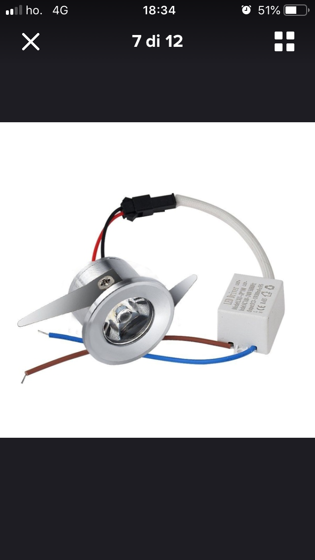

Ciao ragazzi, volevo porre un quesito.
Vorrei installare come illuminazione interna di un pergolato dei faretti LED 12 V, 1Watt di potenza.
Per fare questa operazione avrei individuato anche i faretti (sono simili a questi https://www.amazon.it/dp/B01CR1CEE4/ref ... ax_0?psc=1). In pratica sono faretti 12V, ma ogni faretto ha un suo mini trasformatorino quindi dovrei far portare la 220 direttamente ad ogni faretto.
Mi chiedevo, dal momento che gli alimentatorini saranno a contatto con del LEGNO (seppur trattato con vernici anti incendio, ma sempre legno è ) non sarebbe meglio, escludere questi alimentatorini e portare direttamente la linea da 12V ????
Dovrei mettere circa 70 faretti il pergolato invece sarà di dimensioni CIRCA 10mt x 3.2mt
Ho paura che per la seconda soluzione, ci possano essere dei cali di tensione e magari gli ultimi faretti della serie abbiano una luce ben diversa.
Oppure le mie sono solo paure infondate ?

SE i faretti sono veramente da 1W a 12V, 72 faretti assorbono 6A,e il carico è distribuito lungo la linea.
Se metti una linea sola lunga 15m (in pratica tutti i faretti in fila), sezione 2 x 4mm^2, la caduta di tensione sull'ultimo faretto sarà di poco meno di mezzo volt. Quanto sia importante dipende dal faretto. Ci sono delle possibili mitigazioni. Se metti i faretti su due file puoi alimentare ciascuna fila separatamente, oppure metti i faretti in serie a due a due e alimenti a 24 V...
Posta il data sheet del faretto a 12V.

Model 1watt
INPUT AC85-265V 50/60 Hz
OUTPUT DC3-12V 300ma 5%

Sembrerebbero i dati dell'alimentatore e se non sbaglio si tratta di un alimentatore specifico per led perché mi pare regoli la corrente a 300mA con una precisione del 5%, non la tensione.
Se è anche vero che i faretti sono da 1W e che hanno bisogno di 300mA allora credo siano costituiti semplicemente da un led da 1W nudo e crudo che con 300mA fa cadere 3.3V, non 12V.
Se tutto questo è vero allora i faretti non si possono collegare in parallelo, invece se ne potrebbero collegare 3 in serie e alimentarli con un unico alimentatore: 3 faretti in serie necessiterebbero di circa 10V con 300mA che un solo alimentatore mi pare sia in grado di fornire.
In questo modo con 24 alimentatori si potrebbero accendere 24 gruppi da 3 faretti ciascuno per un totale di 72 faretti, gli alimentatori si potrebbero mettere in un luogo sicuro e sarebbero necessarie 24 linee di cavetto bipolare anche molto sottile per arrivare ai faretti... sempre se i presupposti sono corretti.
Non so come sono fatti quegli alimentatori, occorrerebbe che avessero l'uscita isolata dall'ingresso, altrimenti il pericolo di folgorazione rimarrebbe comunque.

Allego foto dell alimentatore.
Volevo capire non li posso alimentare con un alimentatore 12V da non so 100watt????
Escludendo ovviamente gli alimentatori mi attuali?

I led in generale hanno bisogno di particolari alimentatori che regolano la corrente non la tensione, dalle caratteristiche dell'alimentatore che hai postato sembrerebbe che i tuoi faretti siano semplicemente costituiti da un led e che non abbiano al loro interno dell'elettronica, se la avessero allora si potrebbero alimentare in tensione come fossero delle normali lampadine e se ne potrebbero collegare anche tanti in parallelo scegliendo un alimentatore di potenza adeguata, se invece, come sembra, al loro interno non hanno alcun circuito allora non si può fare.

Quindi mi stai dicendo che questi led o si alimentano con i loro alimentatori o ciccia giusto ?

Sì, oppure potresti fare come ti ho spiegato sopra: con un alimentatore ne potresti alimentare tre collegati in serie, quindi risparmieresti molti alimentatori... sempre se non ho sbagliato a capire come sono fatti i tuoi faretti.

Dove hai letto che i faretti sono da 12V?

Probabilmente me lo ha suggerito il mio inconscio. Hai perfettamente ragione, non sono da 12v
