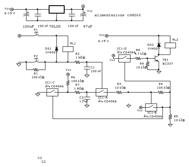

[24] Re: pulsante on\off
Messaggioda Foto Utentedanielealfa » 9 feb 2019, 23:41
potrei metterci un piccolo regolatore tipo un 78L08 e 2 condensatori da 100 nF
cosi dovrei essere sicuro o no?

[25] Re: pulsante on\off
Messaggioda Foto Utentedonciccio » 10 feb 2019, 15:00
danielealfa ha scritto:potrei metterci un piccolo regolatore tipo un 78L08 e 2 condensatori da 100 nF
se vuoi una tensione ben stabile ok,pero io metterei un 7808,ha una corrente di uscita superiore e mi sembra più robusto

[26] Re: pulsante on\off
Messaggioda Foto Utentedanielealfa » 10 feb 2019, 16:05
pensavo a un regolatore piccolo perche deve solo alimentare l ic, poi purtroppo ho un limitatissimo spazio dove mettere il PCB, pensa che devo metterlo dentro ad un rele' delle intermittenza delle freccie...

[27] Re: pulsante on\off
Messaggioda Foto Utentedanielealfa » 2 mar 2019, 22:15
buona sera a tutti, ho fatto il circuito e funziona bene.
ho usato un 78l08 come regolatore con in ingresso un elettrolitico da 100 mF + un multistrato da 100nF
in uscita un elettrolitico da 47uF + un multistrato da 100 nF
il tutto protetto in ingresso da un 1n4007
il positivo del rele' che deve alimentare il transistor viene preso prima del diodo 1n4007 ed ho messo anche
in parallelo un diodo sulla bobina del rele'
ora ho uno strano funzionamento:
solo quando avvio il motore con il rele diseccitato (entrambi i tasti premuti)il rele cambia stato e si eccita.
cosa che non dovrebbe succedere.
invece se il rele ' e' eccitato premo entrambi i pulsanti il circuito non cambia stato.
cosa potrebbe essere?poca capacita' dei condensatori?
o altro?
ringrazio anticipatamente dei vostri preziosi aiuti

[29] Re: pulsante on\off
Messaggioda Foto Utentedanielealfa » 5 mar 2019, 0:07
ecco come ho modificato lo schema
243 2 4 7
Messaggi: 1313
Iscritto il: 27 mag 2009, 22:51
[30] Re: pulsante on\off
Messaggioda Foto Utentedanielealfa » 7 mar 2019, 14:42
come posso evitare questo cambio di stato indesiderato?
