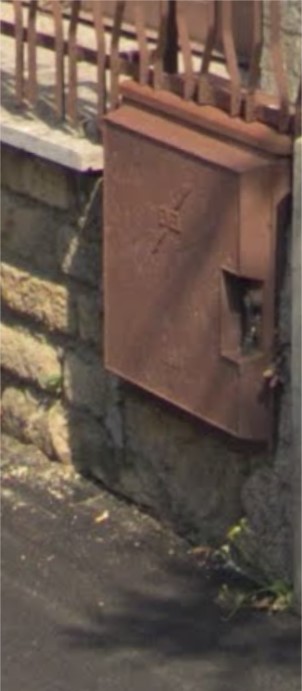

Messaggioda Foto Utenteantonyb » 10 feb 2019, 18:01
Ecco la situazione in foto.
Io sono per l'apertura dal retro con un piccolo sportello, inserisci la mano per armare/disarmare.
Non so se sia una manomissione toccando il contenitore.

[42] Re: Contatore enel, modifica
Messaggioda Foto Utenteturion95 » 10 feb 2019, 22:35
Ah è proprio basso, altezza auto... che sfiga...

[43] Re: Contatore enel, modifica
Messaggioda Foto Utentegabrisav » 11 feb 2019, 0:13
Fai quel benedetto foro e ti togli tutti i problemi

[44] Re: Contatore enel, modifica
Messaggioda Foto Utenteluxinterior » 11 feb 2019, 0:46
Concordo con quello che dice MarcoD in [38]
Io metterei un paletto rosso e bianco di quelli sottili a circa 30/40cm dalla portella. Lo sistemi in modo di poterlo togliere. Chi parcheggia (Se può farlo) deve rimanere a 50cm dal muro. Quando serve rimuovi il paletto, apri quel poco e riarmi.
Non credo che per il tuo vicino sia vitale lo spazio di 50cm dal muro di cinta per entrare e uscire con l'auto. Al limite se serve anche a lui toglie il paletto quando deve fare manovra.

[45] Re: Contatore enel, modifica
Messaggioda Foto Utenteantonyb » 11 feb 2019, 1:01
Non mi sembra il caso intervenire sul suolo pubblico, non so se è meglio aprire il contatore dalla parte interna e mettere uno sportello sempre se enel non fa storie.

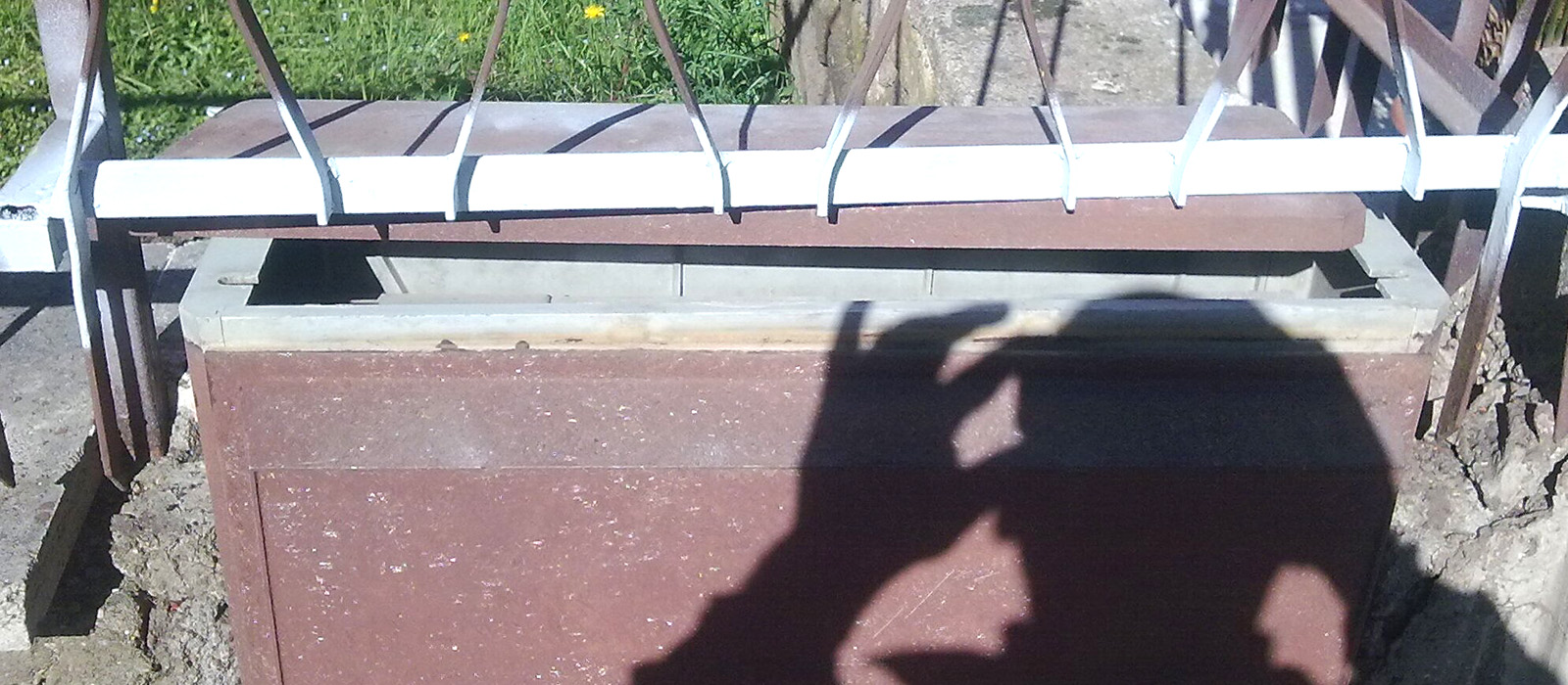

[46] Re: Contatore enel, modifica
Messaggioda Foto Utenteantonyb » 11 feb 2019, 20:56
Mi è venuta un'idea migliore: se riesco a scollare il tappo il gioco è fatto, al bisogno lo apri e via… peccato che dovrei modificare la ringhiera..

[47] Re: Contatore enel, modifica
Messaggioda Foto UtenteMSilvano » 11 feb 2019, 22:31
antonyb ha scritto:e riesco a scollare il tappo il gioco è fatto, al bisogno lo apri e via… peccato che dovrei modificare la ringhiera..
Il "tappo" o coperchio, è fissato con quattro bulloni, non è incollato.

[48] Re: Contatore enel, modifica
Messaggioda Foto Utenteantonyb » 11 feb 2019, 22:44
Ma dai…. ma veramente? non ci ho guardato… forse vale la pena modificare la ringhiera gli do una spuntatina…

[49] Re: Contatore enel, modifica
Messaggioda Foto Utenteantonyb » 13 feb 2019, 15:43
Stamane ho fatto tutto visto che non c'erano auto parcheggiate.
Sono molto contento del risultato… riesco ad accedere al MT che è una bellezza. Nessuna modifica al contatore :mrgreen:, ho modificato la ringhiera in modo da far uscire il tappo con una combinazione altrimenti potrebbe volar via con le intemperie di questi tempi.
GRAZIE a tutti, Foto UtenteMSilvano avevi ragione il coperchio è fissato con 4 viti, è stata una salvezza :mrgreen: :mrgreen: O_/ O_/

[50] Re: Contatore enel, modifica
Messaggioda Foto UtenteMSilvano » 13 feb 2019, 22:27
Foto Utenteantonyb bene, però mi raccomando, che sia ben chiuso e che non possa entrare acqua quando piove, altrimenti rischi di rimanere al buio... :ok:
