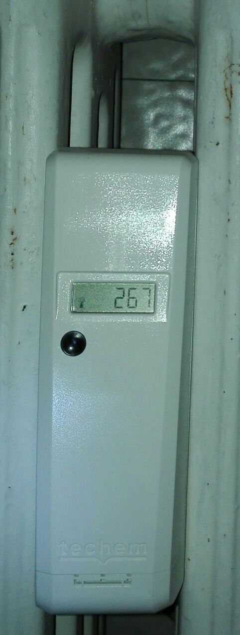

Diffondo una immagine del display LCD, che è circa 1 x 4 cm.
Non mi è possibile accedere all'interno del contabilizzatore.
Ho scaricato il manuale byte-of-python.pdf del inguaggio python, ho iniziato a scorrerlo.
Se la telecamera riesce a catturare una buona immagine del LCD non ci dovrebbero essere problemi nel riconosce le cifre con un adeguato software.
