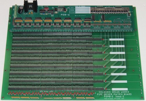

[44] Re: trappole LC
Non ci sono piu` i somieri? Una valvola per canna? Avevo lavorato su un organo a trasmissione pneumatica, ma c'era solo una valvola per tasto, e non ricordo come facessero le unioni.
Per la trasmissione elettrica direi che si debba andare in digitale, e bisogna vedere qual e` la banda che ti serve. Supponi che debba fare un trillo con il ripieno o con il tutti, magari con qualche unione, di informazione se ne deve passare parecchia!
Gli organi a trasmissione elettrica esistono e mi sembrano affidabili, non mi e` mai capitato di sentire di un organo che si sia bloccato a causa della centralina elettronica che si era piantata. Ovviamente si guastano quando sono vecchie o non hanno particolari protezioni, ma con un po' di manutenzione non dovrebbero esserci grandi guai.
In ogni caso, comunque pensi di fare, una CPU serve perche' se un tasto puo` azionare da una canna a una ventina di canne, quando schiacci quel tasto hai sempre la stessa "frequenza" mentre le valvole da aprire possono essere tante e diverse.
Un modo "vecchio" di trasmissione per gli organi a trazione elettrica multiplexata era quello di mandare tanti frame con lo stato di ogni tasto o bilanciere per i registri. Supponendo tre manuali e pedali si hanno poco piu` di 200 bit da trasmettere (40 pedali mi sembrano tanti, non sono 28 o 29?). Piu` devi mandare la registrazione.
Nel corpo d'organo ci devono essere i somieri, cosi` ogni registro viene azionato meccanicamente da un elettromagnete e poi ogni nota apre il canale sotto tutte le possibili canne. Una cosa del genere poteva essere fatta piu` o meno senza nessuna CPU, ma con circuiti abbastanza complicati, tipo registri a scorrimento da 300 bit, con velocita` di trasmissione neanche troppo elevate, qualcosa tipo 10kbit al secondo.
Adesso invece le registrazioni si fanno nella console, e non si manda tutto lo stato di tutti i tasti, ma si va a pacchetti, ogni volta che capita un evento, parte il pacchetto corrispondente, che contiene tutte le indicazioni di chi aprire e chi chiudere.
Se vuoi migliorare l'affidabilita` direi che sia meglio prendere un sistema commerciale buono, che fornisce l'affidabilita` richiesta.

[45] Re: trappole LC
complimenti per la cultura organaria!, cerco di rispondere alle tue domande;, si, i somieri si fanno eccome ma al posto delle stecche a tiro che costruttivamente parlando sono complesse e danno problemi nel tempo si montano all'interno del somiere le elettrovalvole, una per canna.
la trasmissione elettrica come dici tu per forza deve passare dal digitale sino a che non si troverà una soluzione alternativa, per me purtroppo il digitale somiglia all'aramaico per quello cercavo un'alternativa.
il sistema a somiere con elettromagnete è stato il più usato negli ultimi anni ed è molto affidabile ma nel nuovo si tende a mettere una valvola per camma, molto più semplice costruttivamente e meno rognoso da manutenere.
la pedaliera moderna porta almeno 4 ottave che moltiplicato per 12 fa almeno 48 tasti. gli organi antichi ne portavamo 2 ottave. stò cercando di capire il sistema midi che forse mi potrebbe aiutare. grazie per il tuo tempo

[47] Re: trappole LC
mannaro ha scritto:stò cercando di capire il sistema midi che forse mi potrebbe aiutare
Lo standard midi codifica in digitale e in tempo reale tutto ciò che l'esecutore compie materialmente sullo strumento. Le tastiere midi le vendono già fatte, si chiamano "master" se dotate soltanto di uscita midi e non audio (chissà perché costano molto di più). Non so se esistano pedaliere midi, certo nel campo degli organi digitali a console qualcosa avranno escogitato. All'uscita del cavetto midi puoi collegare un expander dotato di voci di organo, (mixer) amplificatore e casse.. scherzavo, dovresti creare un programma adatto alla tua macchina organaria. Non ho idea se si usi fare così.
