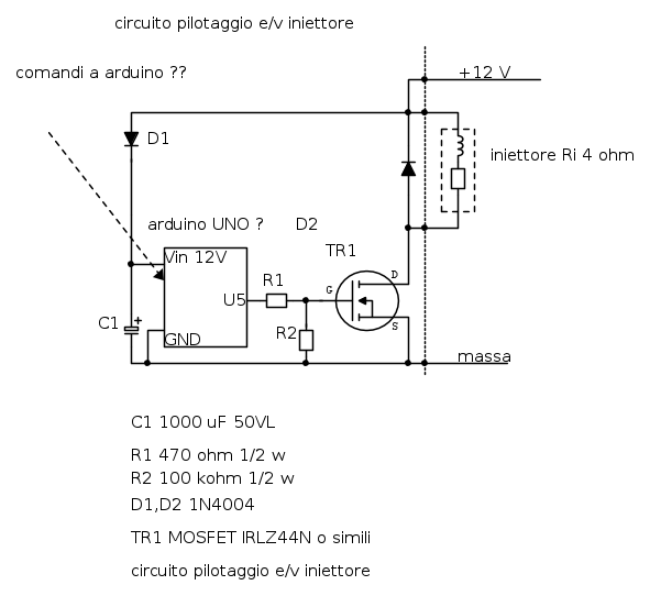

abbozzo uno schema da provare e validare in laboratorio, poi si vedrà, ... :-)
forse al posto del 3055 c'è di meglio, o meglio un MOS, attendo proposte migliorative da altri EY

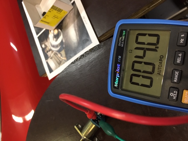

Misura con un multimetro la resistenza dell'avvolgimento dell'iniettore e comunica il valore,
forse occorre ridurre il valore di R1.
D1 e C1 proteggono un poco arduino dalle sovra e sottotensioni
D2 protegge il TR1 dalle sovratensioni induttive dell' e/v.
Grazie Marco! domani sono in officina e faccio la misura

Ecco!

Proverei così
Dovresti anche controllare bene il comando di input ad Arduino, oltre all'alimentazione. Sono collettori di disturbi molto difficili da eliminare.
Ciao,
P.

Qualche domanda/considerazione
...lo farei senza Arduino. però può darsi che la soluzione Arduino renda il sistema più manutenzionabile da parte di terzi.
Prova a proporre qualcosa, un multivibratore astabile con ciclo utile selezionabile
potrebbe funzionare, magari lo alimenti a 6 V in modo che garantisci che la Vgs sicuramente mandi in ON il MOS. con la massima corrente.
Mettiamo un MOS per E/V iniettore oppure azioniamo più E/V in parallelo ?
La misura di 4,0 ohm, comprende anche la resistenza dei cavi del multimetrio?
Come tensione di alimentazione consideriamo un massimo di +15V con motore in moto e un minimo di 11,5 V ?
15 V / 4 ohm = 3,75 A massima corrente ?
In cosa consistono i comandi ad Arduino ?

Messaggioda Foto UtenteIsidoroKZ » 17 feb 2019, 22:31
Verificherei se è possibile mettere un diodo in parallelo all'iniettore. Il diodo di ricircolo potrebbe rallentare la chiusura dell'iniettori. Quanto vale l'induttanza dell'iniettore?
