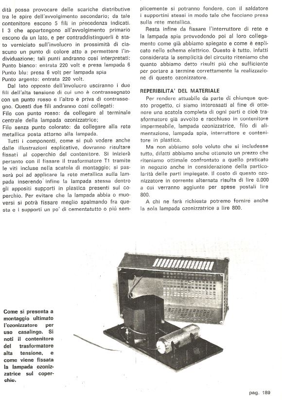

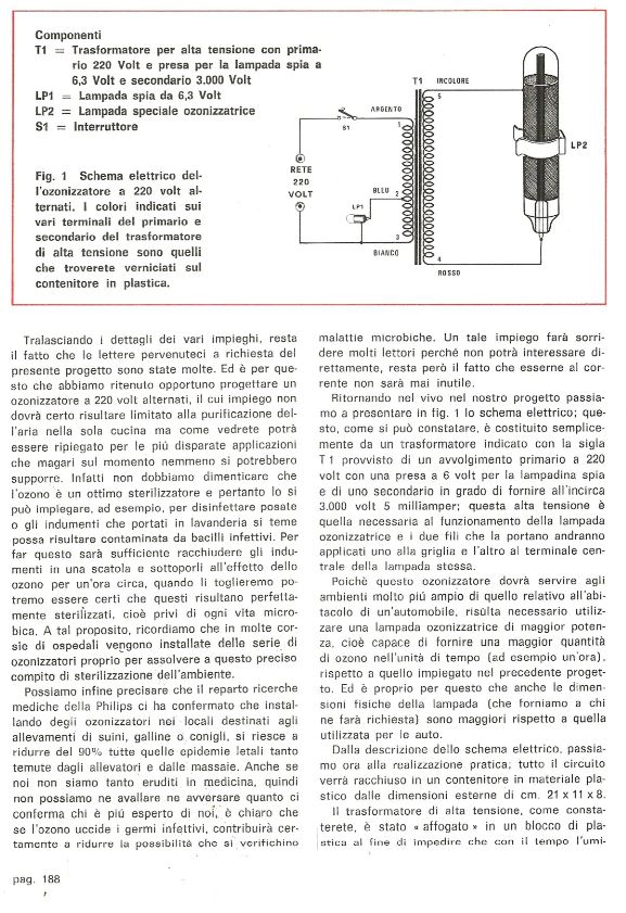

Messaggioda Foto UtentePraticamente » 17 feb 2019, 11:59
abusivo ha scritto:
elektronik ha scritto:...Il kit era...
Ma dava benefici?
questo ?

[10] Re: Purificatore d'aria
Messaggioda Foto Utenteabusivo » 17 feb 2019, 12:03
Praticamente ha scritto:...questo ?...
Credo un po più recente.
Se non ricordo male era classificato come "generatore di ioni negativi".
