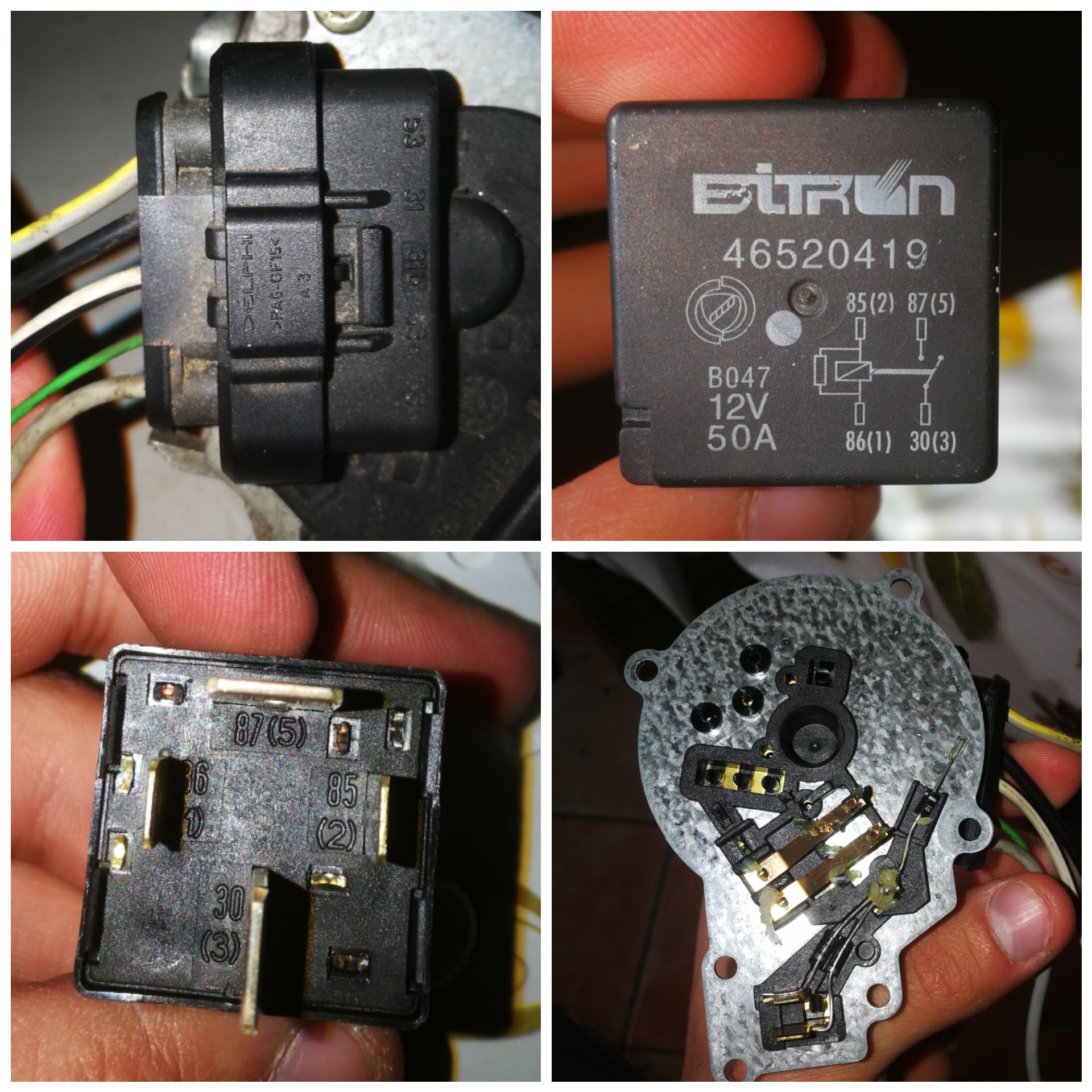

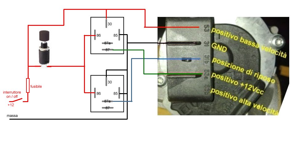

Salve a tutti,
Per un progetto vorrei dei consigli su come collegare un motorino tergicristalli a una batteria con interruttore 12v, in allegato la foto del motorino con il relè, grazie in anticipo
