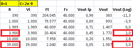

ingmarketz ha scritto:Ciao, grazie mille per la tua risposta, anche se non sono riuscito a seguirti nel tuo ragionamento. Da quello che ho capito del tuo ragionamento, nella tabella che mostri tu consideri come variabile la resistenza R
Grazie a te per aver letto la risposta che, in effetti, *non* e' un campione di chiarezza :(
Poiche' nella mia risposta ci sono diversi salti logici propongo di procedere per (piccoli) passi: un passo per ogni post.
ingmarketz ha scritto:il modello equivalente di un ricevitore a ultrasuoni e' un generatore di corrente in parallelo alla capacita' parassita del trasduttore, se aggiungiamo la resistenza che il progettista mette in parallelo
Limitiamoci - per ora - al fatto che il ricevitore e' un generatore di corrente (con corrente di uscita I) (senza capacita' in parallelo) con una resistenza in parallelo (quella scelta dal progettista) Fig. 1a
Ritieni che sia corretto (e concordi) che possa trasformare il circuito di Fig. 1a in quello di Fig. 1b in cui il generatore e' di tensione (con tensione di uscita V = I * R) e resistenza di uscita R?
Su questo son d'accordo

ingmarketz ha scritto:Tuttavia, non viene descritto, per quale motivo e' stato scelto 3.9kohm. Suggerimenti?
Deviamo un attimo dal processo preannunciato:
La mia risposta iniziale (post [4]) con tabella associata - che riporto qui sotto - voleva rispondere (in modo analitico) alla domanda dell'OP riportata qui sopra.
Dalla tabella si vede che per valori (anche molto - fattore 10) superiori a 3900 ohm il segnale aumenta di poco (1 dB - da 2 dB a 3 dB).
Se rilevate errori nella tabella fatelo presente.
Come si arriva alla tabella *non* e' immediatamente ovvio :( (me ne redo contro a posteriori) e cerchero' di spegarlo nei successivi post (quelli dei piccoli passi).
Gli altri aspetti (passa basso SI/NO, rumore ...) verranno affrontati e risulteranno immediatamemte chiari (spero! :D) durante i prox post in cui spero di riuscire a rispondere in modo analitico anche a tutte le osservazioni tue e degli altri forumer.

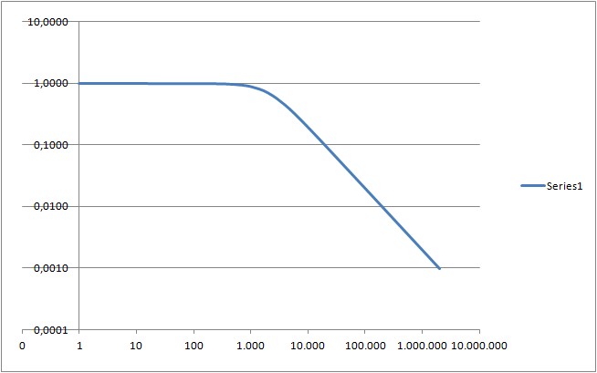

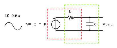

Riprendiamo i post della serie "piccoli passi"
Consideriamo il circuito in figura.
Questo circuito lo pensiamo parte del ns ricevitore a ultrasuoni e come tale ha alcune caratteristiche:
- deve processare un segnale di frequenza fissa (40 kHz)
- la capacita' C e' caratteristica del ricevitore (quindi non modificabile a meno di modificare il ricevitore)
- la resistenza R e' "scelta" dal progettista (valuteremo poi con che criterio)
Dati questi punti e' ragionevole pensare di studiare come si comporta il circuito al variare di R - che e' l'unico parametro che puo' variare - (e non studiare come si comporta il circuito al variare della frequenza)
1) Ritieni che sia corretto (e concordi su) questo approccio?
Vediamo come varia il segnale di uscita al circuito (il suo modulo) al variare di R con in ingresso una sinusoide di frequenza 40 kHz cui corrisponde una pulsazione 40.000 * 2 * pi = 251.327
Il condensatore C vale 2 * 10^-9 (2 nF)
La formula per calcolare il modulo del segnale e':
|F_{j\omega}|=\frac {1} {\sqrt{1+(\frac{251327}{R * 2*10^{-9}} )^{2}}}
Qui di seguito il grafico del segnale di uscita (il suo modulo) in funzione del valore della resistenza (assi in scala log) - sull'ascissa il valore di R e sull'ordinata il modulo del guadagno (attenuazione) del circuito.
2) Ritieni che la formula e il grafico siano corretti e concordi con il risultato?

Messaggioda Foto Utenteingmarketz » 20 feb 2019, 20:08
elfo ha scritto:Riprendiamo i post della serie "piccoli passi"
fino a qui ci sono :)

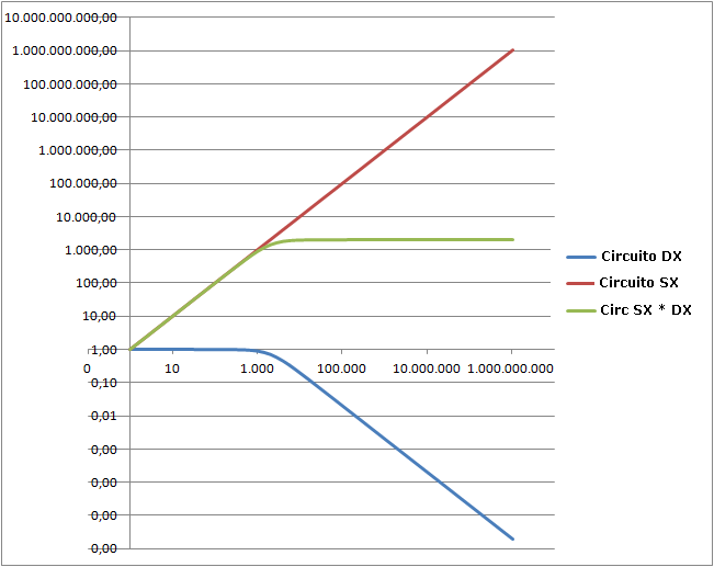

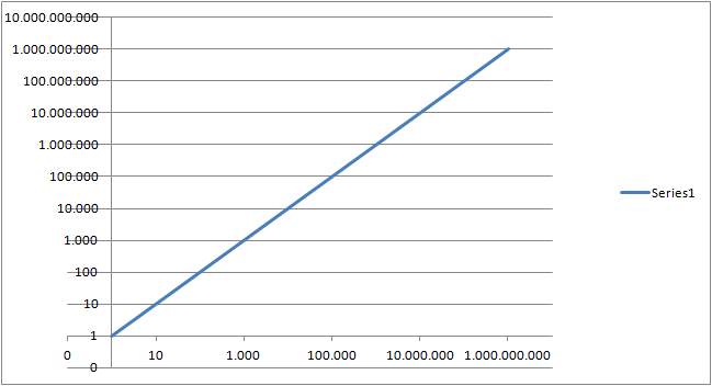

Messaggioda Foto Utenteelfo » 20 feb 2019, 20:42
Osserviamo adesso il circuito qui sotto.
E' la "fusione" dei due circuiti precedenti.
La resistenza R fa parte contemporaneamente del circuito di SX (rettangolo tratteggiato rosso) e del Circuito di DX (rettangolo tratteggiato verde)
A seconda a quale circuito (SX o DX) la associ, la resistenza R ha due funzioni:
- SX fa aumentare linearmente la tensione del generatore all'aumentare del suo valore. Fig. 1
- DX fino ad un certo valore e' ininfluente sulla tensione di uscita del circuito, oltre fa dimnuire il valore della tensione del circuito. Fig. 2
La combinazione dei due effetti produce il grafico di Fig. 3
Su tutti i grafici l'ascissa e' il valore di R e l'ordinata e' il modulo del guadagno (attenuazione) del circuito.
Adesso non ti chiedo se concordi ma:
guardando la Fig. 3, ad occhio, (nobilissima progettazione occhiometrica :mrgreen: ) quale valore sceglieresti per la resistenza R? e perche'? :D
Fig. 1
Fig. 2
Fig.3

Messaggioda Foto Utenteingmarketz » 20 feb 2019, 21:18
aaaaaaaaaaaaaaaaaa ho capito cosa vuoi dire. sceglierei la resistenza che mi garantisce la massima ampiezza con il minimo valore di resistenza. giusto?
165 1 2 6
Messaggi: 408
Iscritto il: 23 nov 2011, 23:49
[20] Re: circuito per ricevitore a ultrasuoni
Messaggioda Foto Utenteelfo » 20 feb 2019, 21:53
ingmarketz ha scritto:sceglierei la resistenza che mi garantisce la massima ampiezza con il minimo valore di resistenza
Non avrei saputo dire meglio.
Ma non ci hai detto il valore scelto :D
