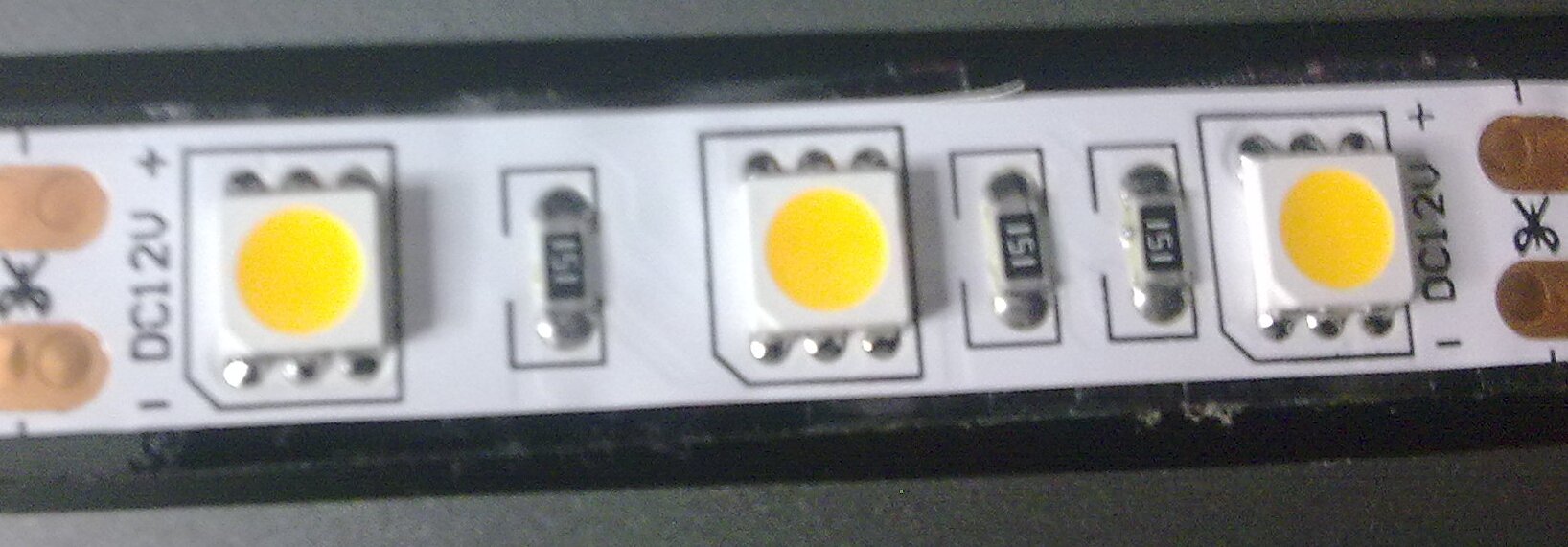

Bene ragazzi, oggi ho fatto tutto, per adesso ho messo solo il ponte, in questi gg voglio aggiungere la resistenza e il condensatore, purtroppo in casa ho un condensatore da 25 V 1000 uF gli altri che ho sono enormi quindi nulla, per la resistenza ne ho svariate ma non mi sembra che ho quella giusta…
La striscia è questa, la uso anche dietro al mio monitor..
Grazie dell'aiuto a presto O_/

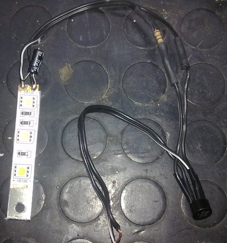

Ho fatto tutto, ma dalla foto vedo che il condensatore è da 22 uF :oops: non ho controllato cosa mi ha dato il venditore…
Troppo piccolo? il resto va bene?
Ho misurato mi da poco più di 9 V, la luce non è male. Nonostante il freschetto quando l'ho smontato era tiepidina la barretta in alluminio dove è attaccata la striscia led, speriamo scalda meno.

Messaggioda Foto UtenteGuidoB » 22 feb 2019, 2:47
antonyb ha scritto:...il condensatore è da 22 uF...Troppo piccolo?
Sì, è piccolo. Non ne avevi uno da 25 V 1000uF?
antonyb ha scritto:Ho misurato mi da poco più di 9 V
Allora la striscia assorbe più di quanto pensassi.
Se vuoi più luce diminuisci un po' la resistenza.
Col condensatore da 1000 uF inserito, non devi leggere più di 12 V sulla striscia.

[25] Re: Led citofono
Messaggioda Foto Utenteantonyb » 22 feb 2019, 10:01
La resisenza è da 100..
La luminosità va bene, anche troppa...
Si oltre quello da 1000 uF ne ho uno da 470 uF.
Avevo misurato l'assorbimento con un ali, a 12 V assorbiva 0.06 A.

Messaggioda Foto UtenteGuidoB » 22 feb 2019, 17:04
Se vuoi ridurre la luminosità aumenta la resistenza.
Metti pure il condensatore da 470 uF. La striscia non potrà lamentarsi della cura con cui la tratti ;-)
