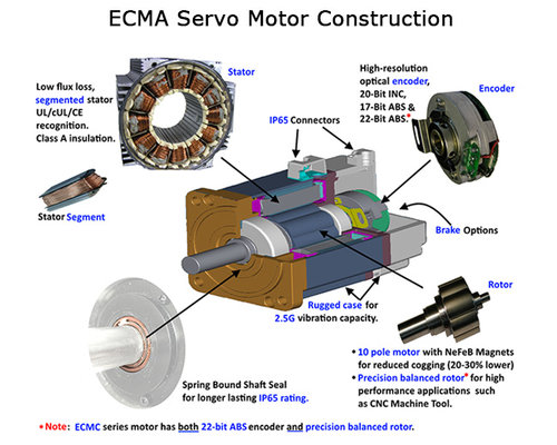

Una curiosità: ti risulta che, spesso, nell'ambito dei servomotori SMPM gli avvolgimenti di statore sono avvolgimenti concentrati?
Nei miei vecchi libri di testo, venivano mostrati sempre come avvolgimenti distributiti sulle cave statoriche (come anche nelle immagini che hai postato te), il che ha un senso, perché mi pare di ricordare abbassi il conenuto armonico. Tuttavia mi sembra che molti costruttori realizzino lo statore con avvolgimenti concentrati.. immagino per un discorso di costi.
Mi ricordo che la Delta
http://www.deltaww.com/Products/CategoryListT1.aspx?CID=060201&PID=ALL&hl=en-US
mostrava un disegno 3D del motore sezionato e si vedevano gli avvolgimenti concentrati sui poli.. non lo trovo più purtroppo
Nel frattempo ho anche trovato per caso la foto

So che alcuni costruttori usano l'avvolgimento sul dente anche per motori per applicazioni "servo".
Ad esempio, mi pare che Bonfiglioli abbia adottato questa scelta, in alcuni motori che produce in casa.
Non sono un esperto di progettazione di macchine, ma so che l'avvolgimento sul dente ha qualche vantaggio, ad esempio in termini di densità (ed efficienza), perché si usa meno rame e soprattutto non ci sono le "testate", cioè i fasci di fili di passaggio tra una cava e l'altra, tipici degli avvolgimenti distribuiti.
Per contro, che io sappia in effetti ci sono più problemi di cogging, ma alcune scelte sul numero di cave/poli e forse anche qualche altro accorgimento permettono di ridurre questi effetti.
Credo anche che la lavorazione per l'avvolgimento sul dente sia più rapida o più semplice, ma non ne sono sicuro.
Nell'immagine che hai postato si vede che lo statore è costruito a "moduli", soluzione che è molto conveniente dal punto di vista dell'economia di scala. Io l'ho vista applicata alla propulsione di barche (elica integrata senza mozzo, integrata con la macchina elettrica e l'elettronica).
Alcune aziende propongono ultimamente (non so se come prodotto o solo concept, al momento) delle motoruote fatte a moduli, con elettronica integrata.
Spesso lo si fa per macchine multi-statore.
