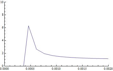

Ho provato ad usare il tuo algoritmo, ed in effetti per gamma<0.5 funziona molto bene. Per gamma>0.5 mi restituisce un valore maggiore del diametro.
Non avendo capito come hai ottenuto la formula, ma piacerebbe capirlo, non sono stato in grado di correggerla.

Ho pensato, che potrei sottrarre al volume del serbatoio, il volume del liquido e quindi ricondurlo al caso 1.
Calcolata l'altezza, la sottraggo al diametro.
Ho verificato e mi sembra funzionare bene, ma come scritto prima mi piacerebbe capire meglio quanto scritto da Foto UtentePietroBaima.

Messaggioda Foto UtentePietroBaima » 5 mar 2019, 16:54
onire ha scritto:
PietroBaima ha scritto:In pratica bisogna usare questo algoritmo: ......
hai sbagliato un segno in alpha2, quello del termine centrale.
Stasera scrivo due righe sul metodo.

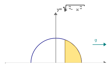

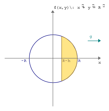

Dato un serbatoio cilindrico di lunghezza L, raggio di base R, avendolo riposto a terra in modo che sia appoggiato solidalmente al terreno lungo la sua lunghezza e avendo inserito un volume di liquido al suo interno V, trovare una formula computazionalmente semplice che esprima l'altezza h raggiunta dal liquido nel serbatoio.
Come prima cosa conviene osservare che è molto più semplice trovare una formula che esprima il volume del liquido rispetto all'altezza, piuttosto che la funzione inversa, per cui troviamo il volume data l'altezza e poi invertiamo la formula.
Scrivo così perché per trovare il volume è sufficiente integrare la regione di area occupata dal liquido sulla base circolare e poi moltiplicarla per la lunghezza del cilindro, invece per trovare l'altezza dato il volume bisognerebbe calcolare l'integrale curvilineo della regione della calotta. Meglio essere pigri.
Se piazzo il cerchio con centro O tale che O=(0,0) e esprimo il versore della gravità concorde a x ottengo che il liquido occuperà questa sezione:
Se la formula del cerchio è x^2+y^2=R^2 il centro del cerchio è lo zero, quindi il punto di contatto con il terreno sarà x=R mentre la sommità della cisterna sarà x=-R.
Quindi se la cisterna è vuota (h=0) dovrò partire ad integrare da x=R e finire a terra, cioè a x=R. Ovviamente il punto di inizio e fine coincidono e l'area sarà nulla.
Se la cisterna è colma (h=2R) dovrò partire a integrare da x=-R (ricordo che lo zero coincide con il centro del cerchio della base della cisterna) e finire a x=R.
Quindi il punto generico, rispetto a questa convenzione, dell'altezza del liquido è R-h.
Devo quindi impostare questo integrale per calcolare l'area:
A=2\ \int_{R-h}^{R}\sqrt{R^2-x^2}\text{d}x
L'area è due volte quell'integrale, perché ricavando y dalla formula x^2+y^2=R^2 e prendendo solo la radice positiva calcolo solo metà area.

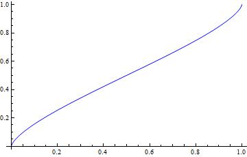

Adesso la disegno col comando Plot e la guardo:
Codice: Seleziona tutto
Plot[a[x], {x, 0, 1}]
Mi rendo conto che assomiglia ad una radice quadrata, che diventa lineare crescendo, che mi fa capire che a quella radice quadrata è stata sommata una retta.
Compilo quindi una tabella di valori con la funzione inversa (ricordo che la funzione inversa è stata ottenuta in via numerica, quindi non ho una formula) con:

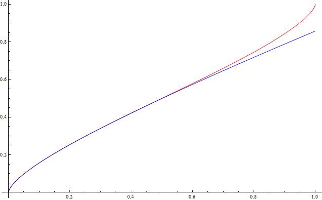

Ho trovato quindi una interpolante. La disegno sopra la funzione invertita numericamente:
In rosso ho la funzione calcolata numericamente e in blu la mia interpolante.
Direi che fino a gamma=0.5 posso essere soddisfatto.

Se osservo nuovamente la funzione invertita numericamente:
Posso osservare che da gamma=0.5 fino a gamma=1 la funzione (ovviamente) gode di simmetria rispetto all'intervallo in cui gamma va da 0 a 0.5.
Quindi è vera la relazione di simmetria \gamma(\alpha)=1-\gamma(1-\alpha)
La applico su:
\gamma(\alpha)=-0.0072414 + 0.355769 \sqrt{\alpha} + 0.509338 \alpha
ottenendo
1-\gamma(1-\alpha)=1+0.0072414 - 0.355769\sqrt{1-\alpha} - 0.509338 (1-\alpha)
cioè
1-\gamma(1-\alpha)=0.4979034 - 0.355769 \sqrt{1-\alpha} + 0.509338 \alpha
Ho quindi trovato un modello composto da due sottomodelli.
Valutiamo l'errore del modello, utilizzando un modello campione dato dalla inversione numerica. Faccio disegnare l'errore relativo fra modelli:
Ottenendo un errore massimo di circa sei parti su mille. Direi sia accettabile.

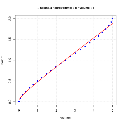

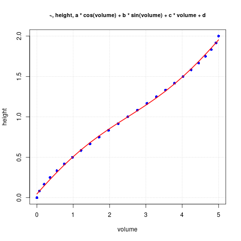

Messaggioda Foto Utentexyz » 6 mar 2019, 19:42
Ho preparato una piccola guida per integrare all'ottimo lavoro fatto da Foto UtentePietroBaima su come ha trovato una soluzione al problema in questione. Eviterò di ripetere cose già dette e mi concentrerò sulle differenze e estensioni delle possibili soluzioni.
Il software utilizzata questa volta è R:
http://www.r-project.org
sempre open source multi piattaforma. Nato come software per elaborare dati statistici, ha una serie di funzioni e molte librerie per eseguire le più complesse elaborazioni su molti tipi di dati.
Lo script per R è questo, basta leggere la documentazione su come eseguirlo (esistono più metodi):

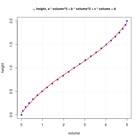

fit <- nls(model, data = tank, start = init,
  control = nls.control(maxiter = 100, minFactor = 1E-6))
print(summary(fit))
print(coef(fit))

plot(tank$volume, tank$height, xlab = "volume", ylab = "height",
  main = toString(fit$m$formula()), cex.main=0.9,
  pch = 16, col = "blue", panel.first = grid())
lines(tank$volume, fitted(fit), col = "red", lwd = 2)
#dev.off()
La funzione "tank_volume" calcola il volume di un liquido in un serbatoio cilindrico rovesciato di diametro e volume totale noto. E' come quella di Foto UtentePietroBaima ho solo usato il diametro al posto del raggio. Se si vuole si può inserire una funzione normalizzata in base a qualche dato, in generale non ci sono problemi dell'uso di costanti con unità di misura, io ho fissato nel codice il diametro e il volume totale.
Il programma campiona la funzione "tank_volume" per un numero prefissato di punti "N". Io ho scelto 25, è un valore sufficiente per questo problema, se si vuole una maggiore precisione basta aumentarlo.
Per trovare la funzione inversa di "tank_volume" si è sfruttato una regrezione non lineare basata su questo comando "Nonlinear Least Squares":

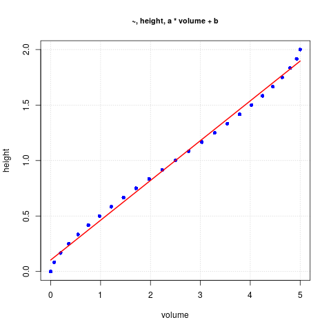

Come primo nodello uso quello di una retta:
model <- as.formula(height ~ a * volume + b)
Nel linguaggio di R questo è equivalente a trovare i migliori coefficienti "a" e "b" di questa funzione:
\mbox{height}(\mbox{volume} ) = a \cdot \mbox{volume} + b
Questo è il risulto:
Formula: height ~ a * volume + b
Parameters:
  Estimate Std. Error t value Pr(>|t|)
a 0.358678   0.005411  66.283  < 2e-16 ***
b 0.103305   0.016272   6.349 1.77e-06 ***
Signif. codes:  0 ‘***’ 0.001 ‘**’ 0.01 ‘*’ 0.05 ‘.’ 0.1 ‘ ’ 1
Residual standard error: 0.04521 on 23 degrees of freedom
Number of iterations to convergence: 1
Achieved convergence tolerance: 5.393e-08
        a         b
0.3586779 0.1033054
Sono stati stampati i valori di "a" e "b" e viene fornito un un valore Residual standard error (radice quadrata dell'errore quadratico medio) per valutare la qualità dei parametri trovati.
Il grafico è il seguente:
a * volume + b
E' come avere risolto il problema dei minimi quadrati, la rette può essere una buona approssimazione ma non per i valori iniziali e finali.
Usiamo il modello usato da Foto UtentePietroBaima, una funzione non lineare con la radice quadrata:
Formula: height ~ a * sqrt(volume) + b * volume + c
Parameters:
a  0.12048    0.05378    2.24   0.0355 *
b  0.31314    0.02093   14.96 5.18e-13 ***
c  0.04349    0.03063    1.42   0.1697
Residual standard error: 0.04171 on 22 degrees of freedom
Achieved convergence tolerance: 1.71e-07
         a          b          c
0.12048449 0.31314431 0.04349396
Vediamo che questa volta i valori iniziali vengono approssimati meglio ma non quelli finali. Si potrebbe specchiare e dividerla in due come ha fatto Foto UtentePietroBaima ma vedendo l'andamento dei punti una funziona polinomiale del terzo grado sicuramente riesce a coprire meglio tutti i punti:
Formula: height ~ a * volume^3 + b * volume^2 + c * volume + d
Parameters:
a  0.014681   0.001231  11.928 8.14e-11 ***
b -0.110107   0.009363 -11.760 1.06e-10 ***
c  0.568164   0.019331  29.392  < 2e-16 ***
d  0.038369   0.009806   3.913    8e-04 ***
Residual standard error: 0.01697 on 21 degrees of freedom
Number of iterations to convergence: 2
Achieved convergence tolerance: 1.483e-07
          a           b           c           d
0.01468089 -0.11010670  0.56816354  0.03836909
Questa volta i valori finali vengono mappati meglio.
Possiamo usare anche funzioni non polinomiali come usare quelle trigonometriche, questo è un altro modello:
Formula: height ~ a * cos(volume) + b * sin(volume) + c * volume + d
Parameters:
a  0.075725   0.009388   8.066 7.22e-08 ***
b  0.101369   0.011215   9.039 1.10e-08 ***
c  0.411895   0.006049  68.089  < 2e-16 ***
d -0.029738   0.015665  -1.898   0.0715 .
Residual standard error: 0.02036 on 21 degrees of freedom
Achieved convergence tolerance: 4.381e-07
          a           b           c           d
0.07572475  0.10136880  0.41189512 -0.02973778
Non ho tanto tempo per provare altre funzioni, se qualcuno ha in mente modelli migliori basta indicarli e vedo se si ottiene una soluzione.
Credo che per ora il modello con la funzione polinomiale cubica riesca a coprire meglio tutti i valori.
Questa tecnica può essere usata in altri ambiti basta modificare la funzione da campionare e scrivere il modello della funzione con i coefficienti da trovare.
