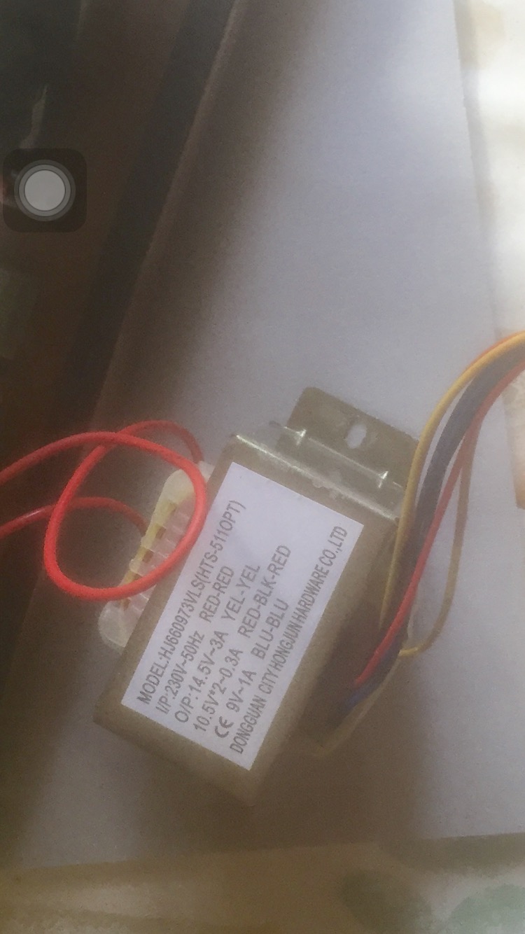

Messaggioda Foto Utentemario663 » 14 apr 2019, 18:32
A quell kit potrei usare in qualche modo questo trasformatore...?
Foto Utentemario663
1.570 4 4 6
Messaggi: 2022
Iscritto il: 29 mag 2013, 11:46
[66] Re: Trasformatore CSC -B1 E184733 (H) per alimentatore varia
Messaggioda Foto Utenteelektronik » 14 apr 2019, 20:18
Si ma hai solo 14.5v, quindi non potrai mai arrivare a 24 V

[68] Re: Trasformatore CSC -B1 E184733 (H) per alimentatore varia
Messaggioda Foto Utenteclaudiocedrone » 14 apr 2019, 22:28
Prendendo i due rossi (senza usare il nero che ne è la presa centrale) i volt sono 21 (10,5x2) però con corrente infima :mrgreen: ...

[70] Re: Trasformatore CSC -B1 E184733 (H) per alimentatore varia
Messaggioda Foto Utentemario663 » 15 nov 2020, 21:11
setteali ha scritto:Hai scritto con Questo Trasformatore Dell'UPS .
Allora sai che tensione ti da in uscita,l'hai provato.
Si alla fine sono riuscito a verificare il secondario allora con primario nero/giallo ho 6,3V....invece con primario nero/blu ho 7,5V.....ho abbandonato il progetto dell alimentatore variabile e vorrei utilizzare questo trasformatore pe fare un caricabatterie auto rifacendo il secondario per 13,5V ci riuscirei prelevandone il rame dell secondario stesso?
Il trasformatore in questione è proprio quello in video a me servirebbe portarlo a 13,5V!
