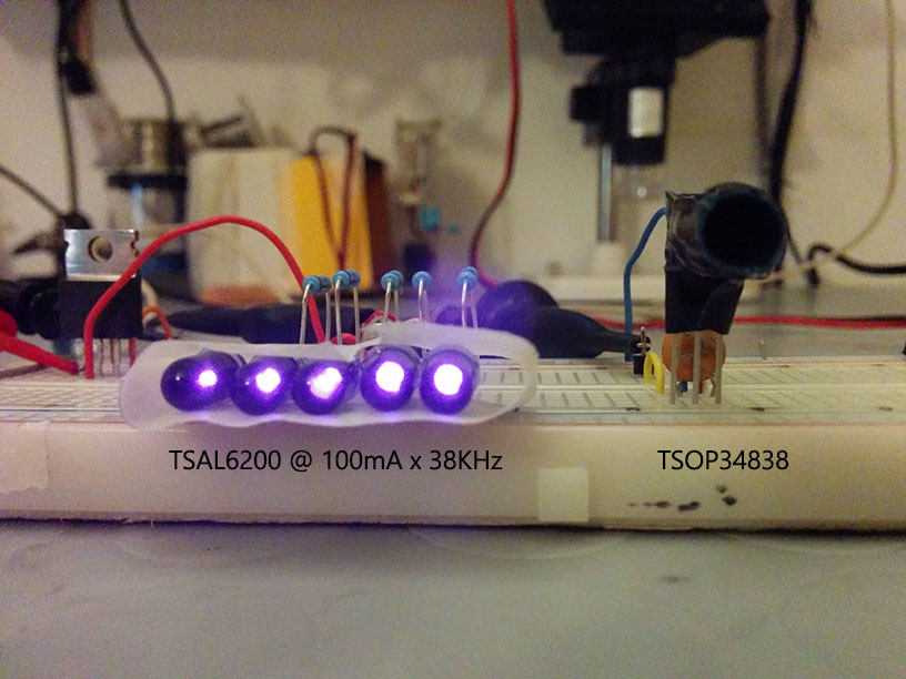

Ho provato i TSAL/TSOP e devo dire che funzionano molto bene, sono molto sensibili e il tempo di risposta è velocissimo.
Rilevano senza problemi un oggetto delle dimensioni di una matita che passa velocemente nel loro campo visivo.
Allego l'immagine dell'assemblaggio.
Purtroppo oltre i 50 cm non vanno con la luce riflessa, ho utilizzato 5 diodi a piena potenza a niente da fare.
Visto che non so come aumentare la distanza con questo sistema mi ritrovo al punto di partenza .
Posso provare con la soluzione suggerita da EcoTan, cioè di lavorare con il micro per discriminare "manualmente" la riflessione .
Oppure provare con la riflessione di un laser
Oppure vedere se esistono dei sensori a ultrasuoni con tempi di risposta migliori.. In linea teorica se il suono viaggi a 300m/s dovrebbe esserci il margine per raggiungere velocità di risposta superiori rispetto alle decine di millisecondi tipiche di questi sensori...

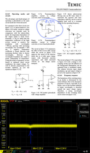

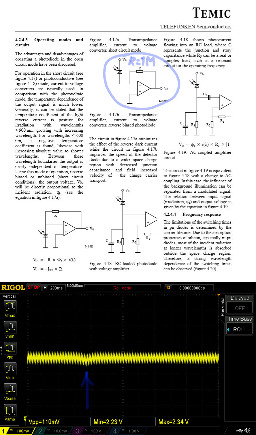

Ho fatto qualche prova nella direzione della rilevazione sincrona introdotta da EcoTan.
Ho provato con dei fotodiodi che ho in casa: TFK 186, come illuminazione continua ho utilizzato i 5 TSAL6200.
Ho utilizzato lo schema elettrico indicato in figura.
Effettivamente a 1 metro passando con la mano il sistema viene perturbato nettamente come si vede nella traccia allegata.
C'è tantissimo rumore e il segnale è basso, quindi il segnale è inservibile.
Ma forse migliorando il circuito di polarizzazione / amplificazione potrebbe funzionare?
Oppure dovrei comprare dei foto transistor al posto dei fotodiodi?
Al netto delle operazioni sul micro , dal punto di vista elettrico sono carente e avrei bisogno di una indicazione su come ottimizzare il segnale.
La traccia dell'oscilloscopio dovrebbe mostrare un aumento di ampiezza, non una flessione. Non è che ci sono problemi di polarizzazione dell'amplificatore operazionale? Dovresti mostrare lo schema completo, ma non per me che di operazionali so poco. La flessione della traccia potrebbe anche essere dovuta all'effetto diretto della mano sugli infrarossi presenti nell'ambiente, non emessi dal circuito.
