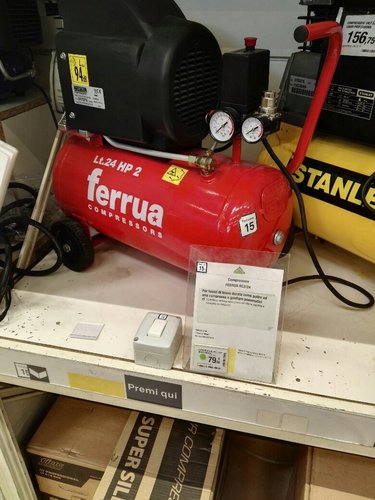

Messaggioda Foto Utentelodovico » 18 mar 2019, 20:22
in altre parole, meglio se la ventola spinge assialmente o radialmente?
poi c'e' una cosa: ho detto che mi piacerebbe utilizzare un tubicino flessibile abbastanza piccolo, es max 4 centimetri di diametro (interno), xche non mi ci vedo soffiare via la polvere da una basetta di un circuito 5x5 cm con un tubo da aspirapolvere di diametro 10 :mrgreen: )
ma ho idea che per utilizzare un tubo piccolo, ho bisogno di una pressione notevole, che una pompa che si basa su una ventola assiale/radiale proprio non puo dare... e' vero?
mi sa che stasera vado da auchan a guardare com'e fatta' la ventola dei phon piu potenti
comunque, con un investimento di 79 euro potrei comprare questo,
quindi se il phon costa piu di 79 , non mi conviene comprarlo per prendere la ventola...
acc...ma xche hanno dei prezzi cosi bassi? :evil: :mrgreen: :mrgreen:
