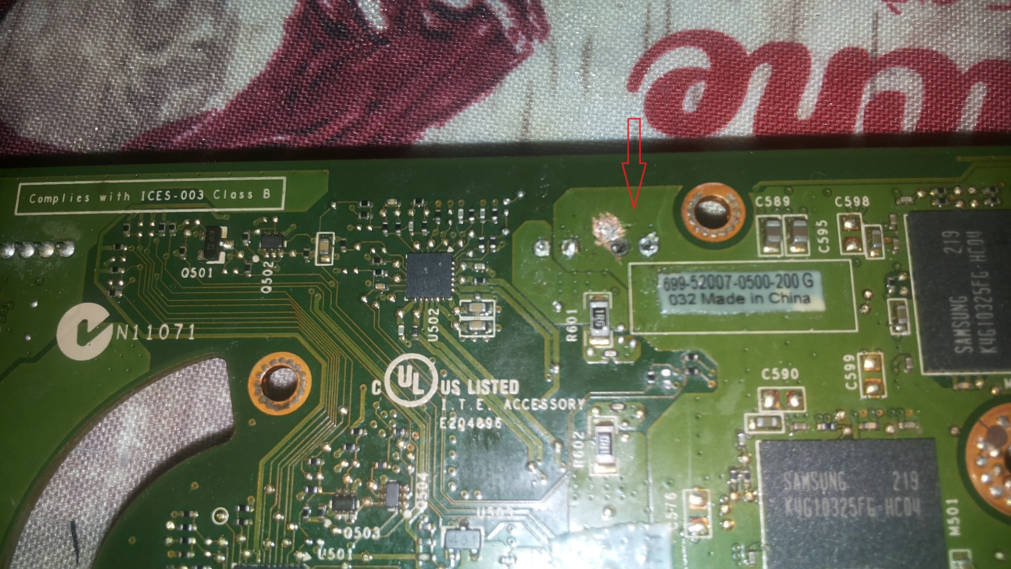

Ciao a tutti
mi è capitata sottomano una scheda video, in cui sono quasi sicuro al 99% che un condensatore abbia entrambi i poli collegati a massa
è possibile ?
grazie a tutti

Puoi mandare una immagine del componente in questione?

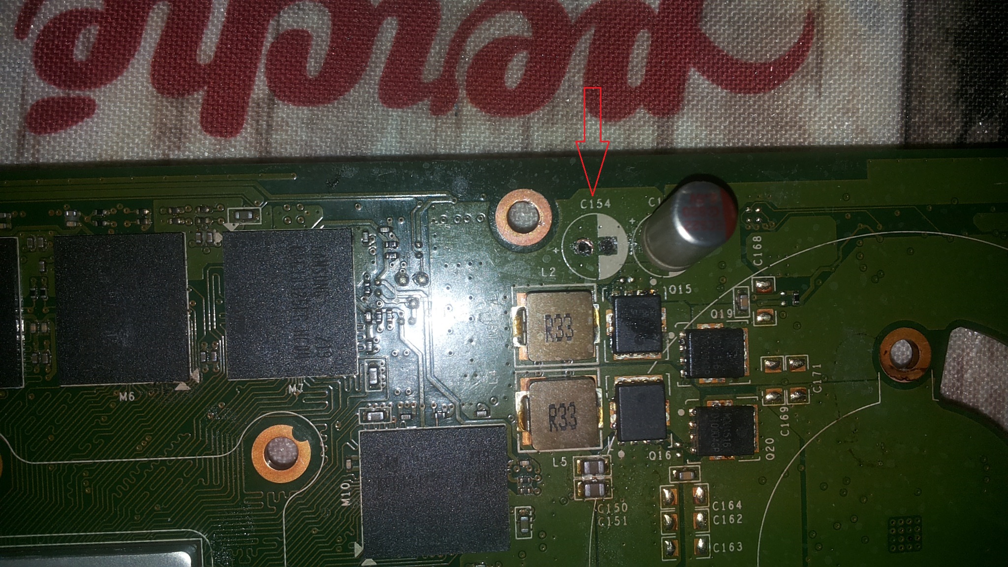

A parte il PCB rovinato da un saldatore poco funzionante
posto le foto della parte superiore e inferiore , con segnalazione della posizione condensatore

a) le piazzole sono rovinate potrebbe esserci un corto tra rame piazzola e rame piano di massa
b) se hai provato continuità (il ciclaino) tra le due piazzole col tester prova a invertire i puntali La misura comunque non è significativa perché potrebbe esserci un percorso a bassa impedenza tra i due punti che passa chissà dove.
Osservando meglio c'è un altro indizio:
la piazzola più lontana dal foro è quella più torturata ed è il negativo collegato al piano di massa. Quella dove probabilmente hai fatto più fatica a scaldare perché c'è tutto il piano e forse anche un piano interno che dissipano. Quella più vicina al foro, il positivo,ha subito meno danni probabilmente l'hai scaldaata con più facilità perché non è attaccata al piano di massa

Quel circuito stampato ha almeno 6 o 8 strati. Il condensatore è collegato quasi sicuramente fra il piano di massa visibile e uno dei piani interni. Per dissaldarlo servono gli strumenti giusti: saldatore potente, punte buone e magari una piastra a infrarossi per tener caldo il PCB.

Messaggioda Foto Utentegabrirusti » 24 mar 2019, 22:30
Grazie Alberto per la consulenza
Ho usato una stazione saldante a 480° con punta discreta
Ma non sono riuscito comunque a sciogliere le piazzole
Serve qualche altro strumento per queste schede ?

Brabus ti ha suggerito sopra come devi fare.
Devi preriscaldare il lato saldature, a mezzo infrarossi oppure piastra termica con regolazione temperatura,in modo da facilitare l'operazione.
Sperando che non si sia rovinata la metallizzazione del foro passante e che lo stesso collega uno strato interno con un blind Vias, altrimenti è impossibile completare il lavoro.
