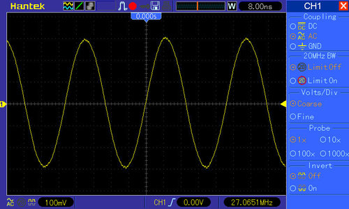

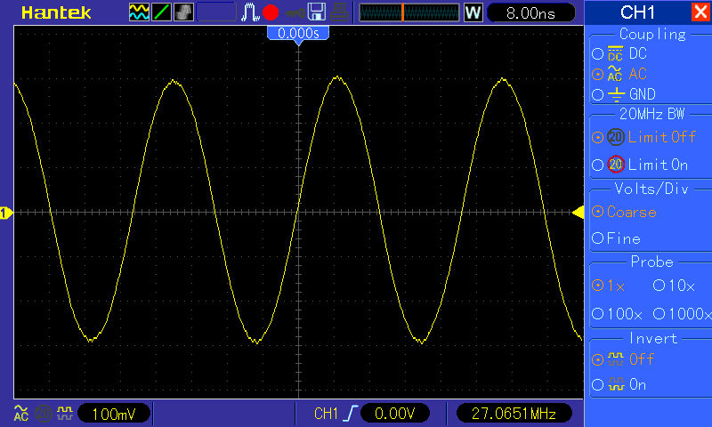

Ti posso dire che se porto a 0Vpp l'ampiezza della portante fornita dal generatore , sento il fruscio(non esagerato) ma è ancora ben presente la modulante(BF in altoparlante). Addirittura se diminuisco la percentuale di modulazione da 50% a 10% ancora sento il tono della modulante.
Nell'eventualità tu mi voglia consigliare un partitore da assemblare sulla board, ti posto la misura del segnale dal generatore effettuata con l'oscilloscopio.

L'immagine dello schermo dell'oscillo non mi è completamente chiara:
La scritta 100 mV in basso a sinistra indica la scala ?
100 mV al quadretto.
Quindi l'ampiezza della sinusoida è 6 quadretti pico-picco, ossia 600 mV ?
Il valore di 270651 MHz è la freqwuenza del segnale rilevata dall'osciloscopio?
Dalle scritte sulla destra, risulta selezionato il limite di 20 MHz di banda di passa basso in ingresso. Prova a disinserirlo, l'ampiezza dovrebbe aumentare, ma pure il rumore di fondo (spessore della traccia).
Se vuoi un segnale di 60 uV a partire da 600 mV, devi attenuare per
diecimila, lo realizzi con tre attenuatori (partitori) per 21,544 in cascata,
Attenuatori che realizzi ciascuno in modo approssimato con un resistore da 47 ohm, in serie con uno da 2,7 ohm
(2,2 + 47)/2,2 = 22,3 ...è quasi..21,54
Sarebbe meglio (pià preciso) realizzarli con attenuatori a " T " ad impedenza costante, ma non ho le formule sotto mano.
Ma sono misure difficili e imprecise, devi schermarli bene, se no il segnale passa scavalca gli attenuatori per irradiamento.
