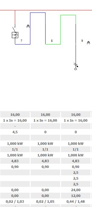

In realtà abbiamo parlato di questo argomento in un altro post, ma ho ancora dubbi e vorrei chiedervi maggiori chiarimenti.
La domanda riguarda la rappresentazione negli schemi unifilari delle linee terminali di un impianto. Molto spesso, anche negli impianti residenziali, dopo un interruttore automatico abbiamo una linea costituita da due tratti aventi sezioni diverse. Ad esempio, linea dorsale di alimentazione prese da 16A, realizzata nel primo tratto con cavo da 4 mmq fino alla cassetta di derivazione e di seguito linea terminale da 2,5 mmq che collega la presa. La mia domanda è questa: nella maggior parte degli schemi unifilari vedo che viene indicata solo una sezione di cavo a valle dell'interruttore automatico, mentre nella realtà si adottano appunto due sezioni. Visto che le sezioni incidono nel software sia per la portata di corrente che per la caduta di tensione, come ci si deve comportare ? Inserire nello schema i due tratti da 4mmq e 2,5 mmq a cascata, oppure solo quello da 4mmq ? Quest'ultima soluzione non mi sembra corretta, visto che vado in contrasto con lo schema grafico dell'impianto, dove riporto le sezioni dei cavi e soprattutto con la realizzazione effettiva dell'impianto. Oppure nella prassi le cose funzionano diversamente ? Grazie

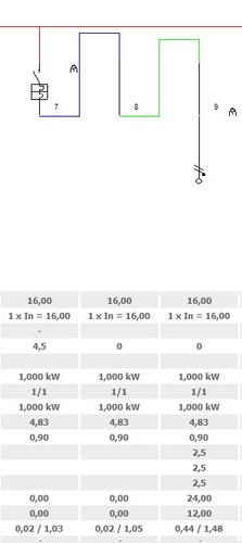

[5] Re: schemi unifilari e rappresentazione linee terminali
Messaggioda Foto UtenteRedlight » 20 mar 2019, 18:07
Delle varie opzioni che Ferri ha indicato, quella di inserire due campi nel software mi sembra la più logica e completa, perché allinea il calcolo della linea a quello che viene effettivamente realizzato. Ho provato ad inserire le due condutture in cascata con il software Tisystem (collegamento in morsettiera), ma il problema è che il software mi considera solo l'ultimo tratto e non mi da la possibilità di cambiare la sezione della dorsale. Quindi non riesco a rappresentare una situazione semplicissima con due cavi in serie, (cosa che praticamente viene realizzata in qualsiasi appartamento) e mi sembra strano dover modificare il file del programma per una cosa così elementare....Boh...

Redlight ha scritto: software Tisystem (collegamento in morsettiera),
Menu progetto -> dati impianto -> opzioni di calcolo -> spunta su visualizza sempre conduttura
Foto UtenteGoofy

Messaggioda Foto UtenteRedlight » 20 mar 2019, 19:58
Grazie a tutti. Adesso è molto più chiaro, inoltre con il suggerimento di Goofy sono riuscito finalmente ad inserire le due condutture così potro' dormire meglio :D
