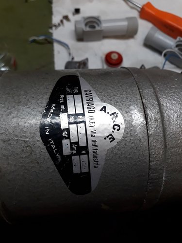

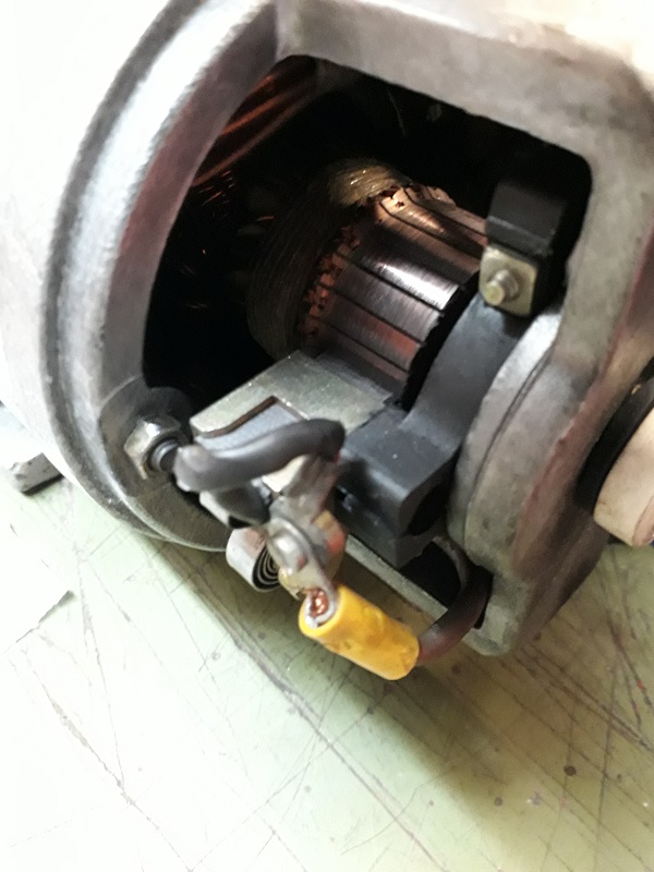

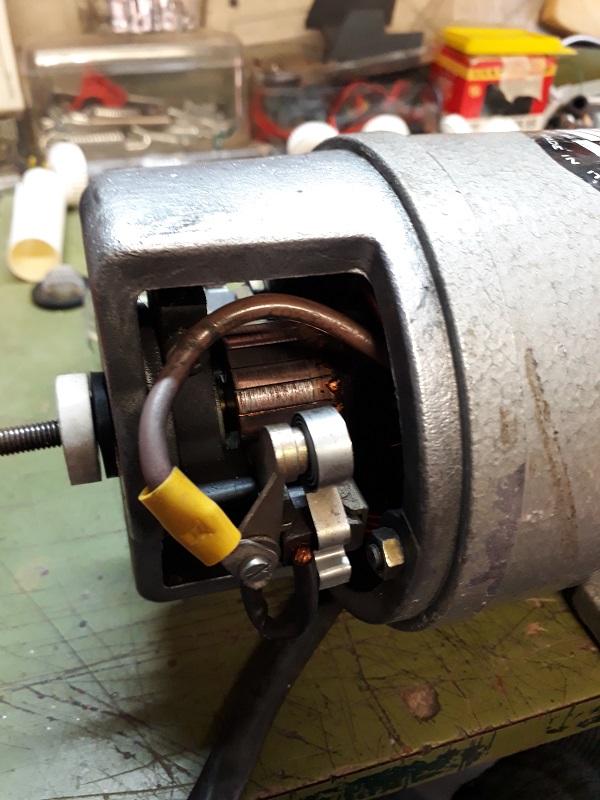

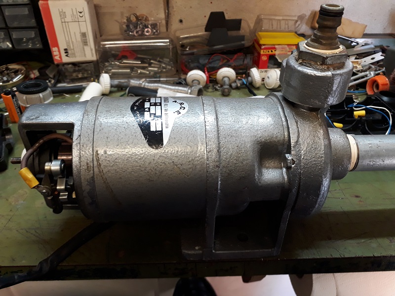

Ciao a tutti!
Ho trovato ad un buon prezzo una elettropompa a 12V. Funziona perfettamente, ma ho un paio di dubbi..
- Il primo più che altro è una curiosità, che tipo di motore in corrente continua, anche se inverto la polarità gira sempre nello stesso verso? ?%
- Il secondo, ho notato che quando parte fa un po' di fatica ad avviarsi, magari un bel condensatore aiuterebbe? Che caratteristiche deve avere?
La pompa come dati targa ha: 12V e 27A quindi circa 350W
Grazie a tutti! :)

Ponti raddrizzatori sono utilizzati come soluzione (non so quanto attuale, so che in passato si faceva) per evitare l'inversione di polarita' di dispostivi elettronici. Per applicazioni motoristiche, non ho mai avuto modo di trovarli. Per essere chiaro, tale misura si renderebbe necessaria nel caso di motore in c.c. ad eccitazione indipendente (che escluderei in quanto hai 2 soli terminali di alimentazione) oppure con eccitazione a magnete permanente.
Alimentando il motore da batteria, in generale non ci sono problemi, a meno che lo stato della batteria sia pessimo. Eventualmente potresti controllare eventuali anomalie della corrente di avviamento e la tensione della batteria tenendo bloccato il rotore per un paio di secondi al massimo.
Non avendo ulteriori dati di targa, ne' una chiara indicazione della topologia del motore in c.c., è difficile arrivare a conclusion certe. Se ti sembra che la coppia d'avviamento sia insufficiente, potrebbe essere legata ad un anormale elevata resistenza del circuito, dovuta ad una imperfetta continuità elettrica collettore-spazzole (magare perché ossidate dal tempo, spazzole consumate, ecc.).

Ho controllato bene, ponti di diodi non se ne vedono.. A questo punto penso che una alimentazione proveniente da una batteria di automobile da 44Ah potrebbe essere la soluzione ideale, che dite?
P.S. Ho aggiunto qualche foto al post iniziale cosi da rendere meglio l'idea.
