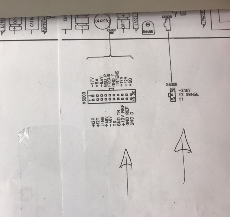

Messaggioda Foto UtenteCardos » 23 mar 2019, 9:33
Sto facendo tante prove ma il sibilo rimane :(
Qualche consiglio ?

Messaggioda Foto Utentebanjoman » 23 mar 2019, 13:24
Hai controllato tutte le tensioni in uscita se sono secondo i valori riportati nel manuale?
+5, +12, -12, +17, -17, +48, -48 che valori hanno?

Messaggioda Foto UtenteCardos » 24 mar 2019, 17:35
Molto molto inferiori :(

Messaggioda Foto UtenteCardos » 25 mar 2019, 0:03
Ho sostituito qualche condensatore . Ora mi trovo tutte le tensioni sul connettore quando però non lo collego all’altra scheda. Appena lo collego ritorna il lamento

Messaggioda Foto UtenteCardos » 25 mar 2019, 0:08
Controllando ancora sul connettore della scheda centrale, c’è un corto tra la massa e il -12v che però va via appena stacco l’altro connettore

Messaggioda Foto UtenteCardos » 25 mar 2019, 0:09
Ecco foto

Messaggioda Foto UtenteCardos » 25 mar 2019, 0:10
Probabilmente il problema è sulla terza scheda ( penso)
