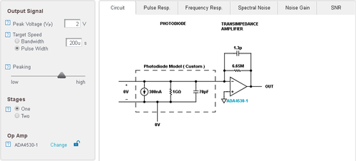

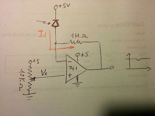

EcoTan ha scritto:La traccia dell'oscilloscopio dovrebbe mostrare un aumento di ampiezza, non una flessione. Non è che ci sono problemi di polarizzazione dell'amplificatore operazionale? Dovresti mostrare lo schema completo, ma non per me che di operazionali so poco. La flessione della traccia potrebbe anche essere dovuta all'effetto diretto della mano sugli infrarossi presenti nell'ambiente, non emessi dal circuito.
Lo schema è quello in figura, anche io ne so poco di operazionali.
Se consideri che il fotodiodo produce una corrente inversa quando è illuminato, applicando la legge di ohm mi pare corretto registrare un abbassamento di tensione rispetto al riferimento Vr.
anche a me è venuto lo stesso dubbio ma ti confermo che il picco è dato proprio dalla riflessione della luce emessa dai diodi.

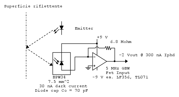

Quello che segue *non* e' un circuito operativo ma dovrebbe servire a definire gli ordini di grandezza del problema.
Non ci sono molte spiegazioni ma solo una bozza dell'idea e le possibili controindicazioni sono state considerate ma non esplicitate.
- Il fotodiodo e' un "large area" (circa 10 volte quella di un "normale" fotodiodo > segnale in uscita "piu' grosso di 10 volte)
http://www.vishay.com/docs/81521/bpw34.pdf
- il circuito con l'operazionale e' alimentato con tensione bipolare (es 2 batterie da 9 V) per semplificare e ridurre il numero dei componenti e regolazioni.
- l'operazionale e' un "ingresso FET" date le correnti del fotodiodo.
- il circuito e' stato "progettato" con il Wizard della Analog Devices
https://www.analog.com/designtools/en/photodiode/
- l'Emettitore puo' essere un LED o un Laser e la sua alimentazione non e' stata disegnata
- nel disegno FidoCad sono stati omessi tutti i componenti egli accorgimenti "best practice" es. (ma non solo) capacita' bypass, schermatura circuito, schermatura luce ambiente ecc

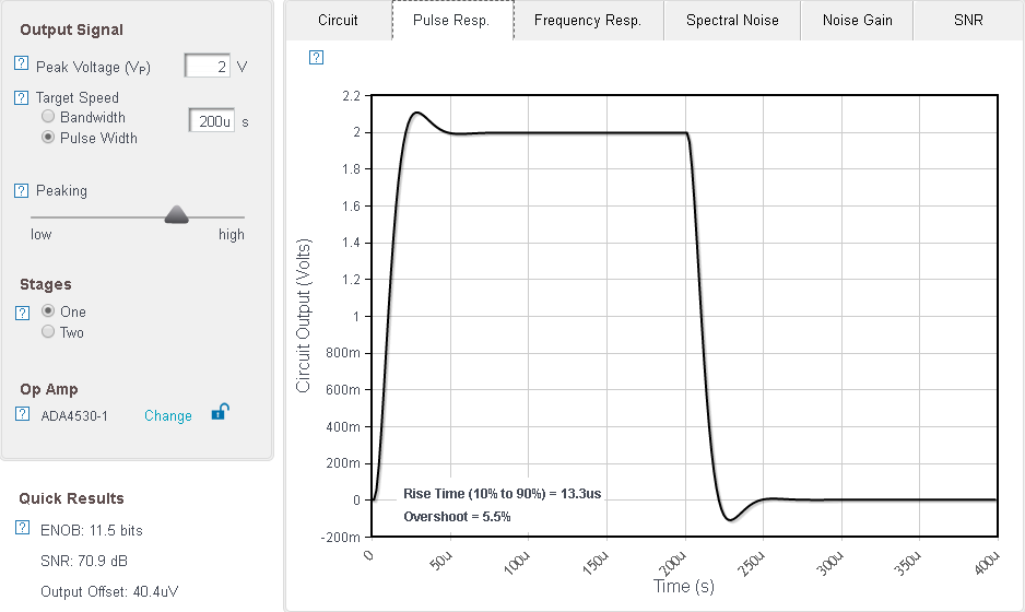

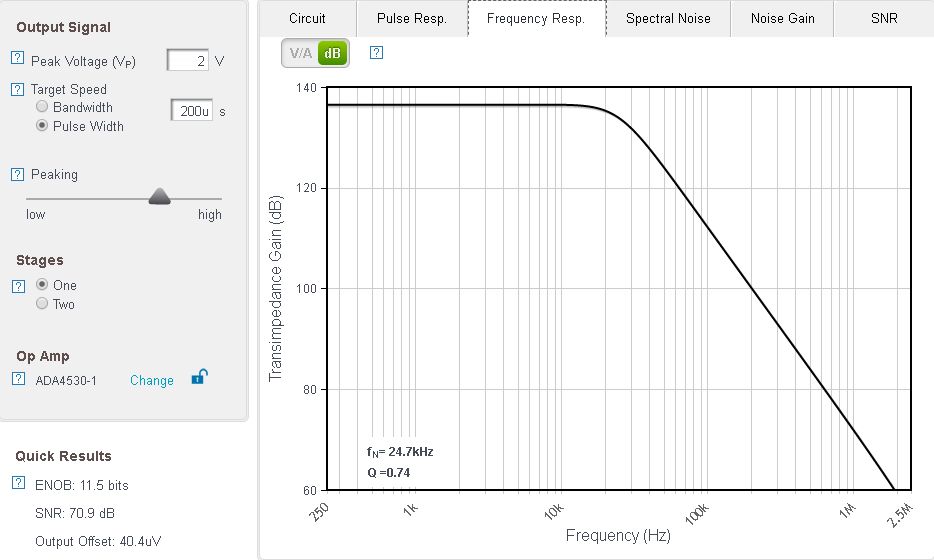

Il risultato delle simulazioni e' nelle figure seguenti.
Potresti, per favore, provare a realizzare il circuito qui sotto e fare delle misure?

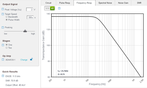

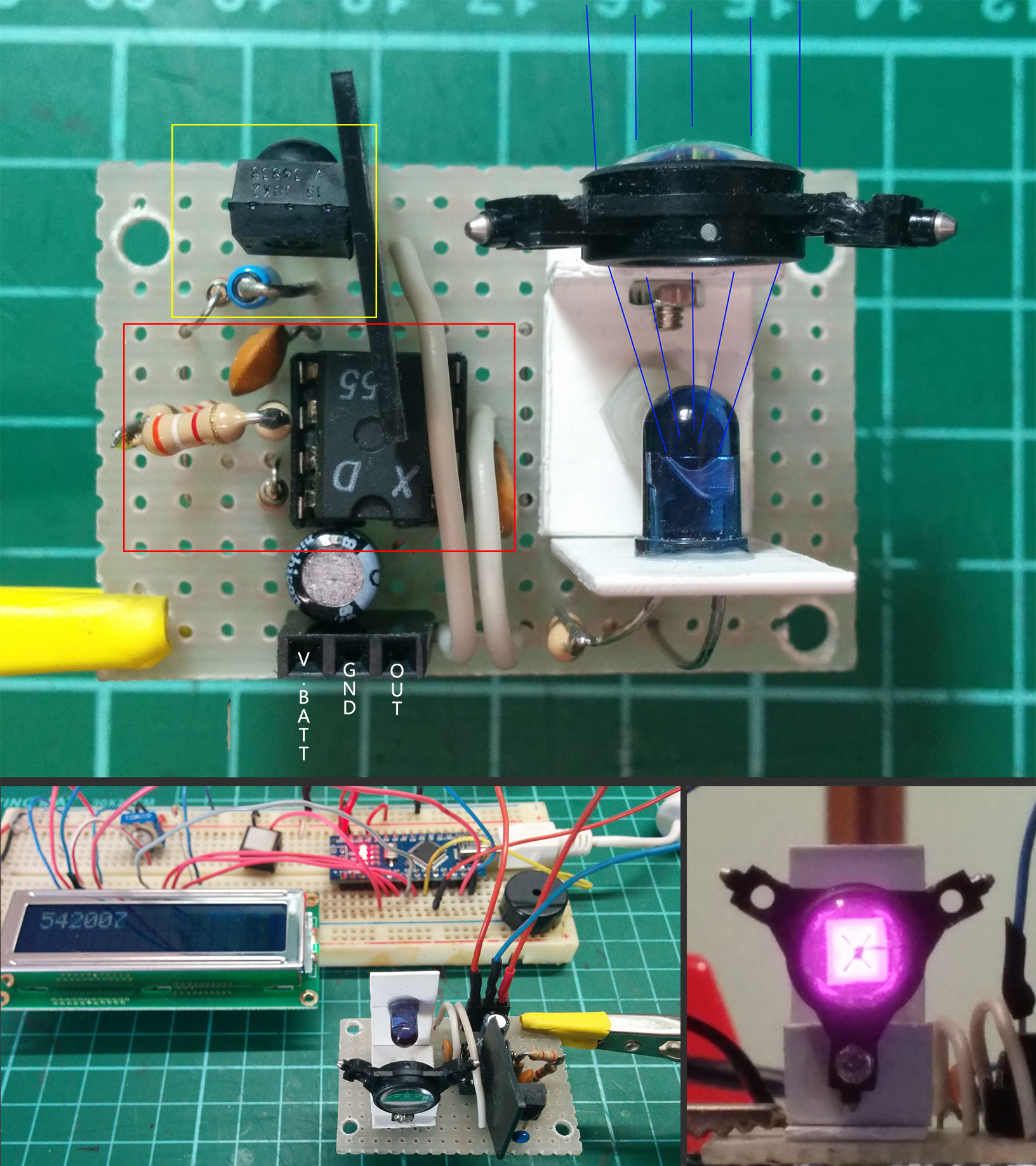

Ce l'ho fatta!!!
Ecco nella foto allegata il risultato, alla fine ha pagato la soluzione indicata fin da subito da marioursino che ringrazio.
Ho trovato una piccola lente da una vecchia foltocamera con la quale son riuscito a focalizzare il fascio luminoso e dopo lunghi test all'oscilloscopio ho assemblato questo piccolo sensore.
Rileva il passaggio anche di oggetti opachi, scuri e molto veloci fino a 1 metro di distanza!!
Come si vede dalla foto abbiamo il TSAL fissato dietro alla lente e il relativo circuito oscillatore NE555 che lo alimenta a circa 200 mA di picco.
L'alimentazione è a batteria lipo 2S , Per l'aimentazione a 5V del TSOP è stato sufficiente utilizzare un partitore resistenza/zener visto l'assorbimento irrisorio di questo componente.
Sono molto soddisfatto, ora l'implementazione Software è banale grazie al fatto che il TSOP produce un segnale digitale facilmente interpretabile.
Naturalmente, quando l'oggetto passa il TSOP commuta diverse volte in modo erratico, ma questo non è un problema perche è sufficiente intercettare il primo fronte di discesa e ignorare il resto.
Il TSAL deve illuminare costantemente e il TSOP deve essere monitorato costantmente, infatti nei casi peggiori quando l'oggetto è particolarmente lontano si osserva una singola commutazione molto breve, in cui il segnale rimane basso per soli 200uS.
Con Arduino utilizzando un polling "stretto" non è un problema intercettare un segnale di 200uS. Si potrebbe usare anche l'interrupt ma per ora non ne vedo il bisogno.
Per il momento ho realizzaro un semplice traguardo elettronico che registra il tempo sul giro, per la speed trap dovrei realizzare un secondo sensore ma mi servirebbe un'altra lente che non so dove trovare. Se qualcuno sa dove si possono acquistare minuscole lenti tipo quella che ho usato mi faccia sapere grazie...

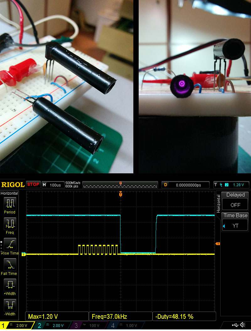

Ho costruito un nuovo sensore ed ho alimentato il TSAL con pacchetti di 10 impulsi.
In questo modo riesco a far lavorare il TSOP alla massima sensibilità.
La peculiarita del TSOP è che regola il guadagno in base al livello medio di segnale che riceve, quindi è necessario non sollecitarlo continuamente.
Dopo ogni pacchetto è necessario lasciarlo al "buio" per un tempo sufficiente al ripristino della massima sensibilità altrimenti il sensore "deriva" verso una condizione di minima sensibilità con tutti i problemi che ne conseguono.
Dalle prove che ho fatto riesco a inviare 10 impulsi ogni minimo 5ms ovvero 200Hz
Questo approccio richiede il perfetto isolamento ottico tra i componenti, ho usato della vernice nara per sigillare i sensore dentro a dei tubicini neri lunghi 3cm.
Il sistema performa molto bene adesso ha anche un cono di rilevamento degli oggetti abbastanza preciso.
La distanza massima di funzionamento del sensore è legata alla corrente erogata sul TSAL.
Ho fatto queste misure:
5mA picco -> 50 cm
16mA picco -> 1 m
30mA picco -> 3 m

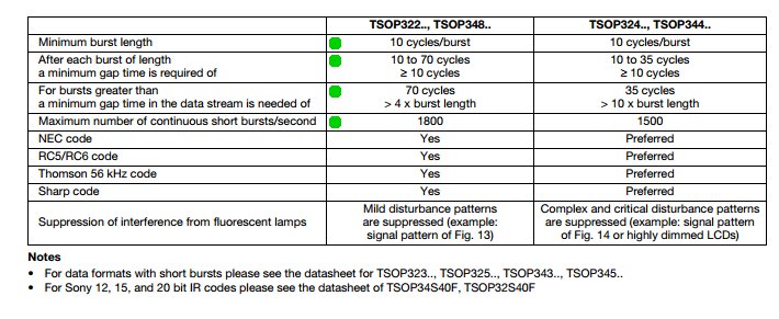

Dovresti provare dietro un vetro su cui batte il sole, ci potrebbero essere raggi infrarossi che disturbano. Dal tuo resoconto deduco che i TSAL6200 hanno una emissione molto più potente dei sensori abbinati tipo CNY70, alla prossima occasione li proverò anch'io.
Bel lavoro, mi sembra che così il sensore cominci a funzionare bene.
Però stando a quanto dice il datasheet (che ho allegato al messaggio [35]) a pagina 5 i tempi ancora non corrispondono, le tempistiche ben definite devono essere queste:
ovvero:
- trasmetti un burst lungo 10 cicli
- aspetti un tempo minimo di 10 cicli
- trasmetti un altro burst lungo 10 cicli
- aspetti un tempo minimo di 10 cicli e così via

Detto questo credo che l'intensità luminosa riflessa che colpisce il sensore sia fondamentale; se il segnale luminoso è debole per il sensore sarà più difficile lavorare bene. Io alzerei la corrente (100mA di picco), collimerei il fascio luminoso e userei una superficie riflettente. Ricordo che tempo fa feci un circuito che con gli accorgimenti detti sopra copriva almeno 6 metri di distanza senza problemi.
Guardando l'oscillogramma che hai postato sembrerebbe che la frequenza con cui moduli il led sia di 37kHz. Se così fosse ti converrebbe portarla a 38kHz che è quella propria del TSOP che stai usando.
Infine io considererei il fatto che se la macchina per passare davanti al sensore impiega 5ms tu puoi trasmettere continuamente il segnale che stai generando ora perché tanto, in riflessione, al massimo andrai ad impegnare il sensore per 5ms.
ovvero:
- puoi procedere per massimo 1800 burst per secondo (quindi se rifletti per più di un secondo ne stai mandando troppi).
