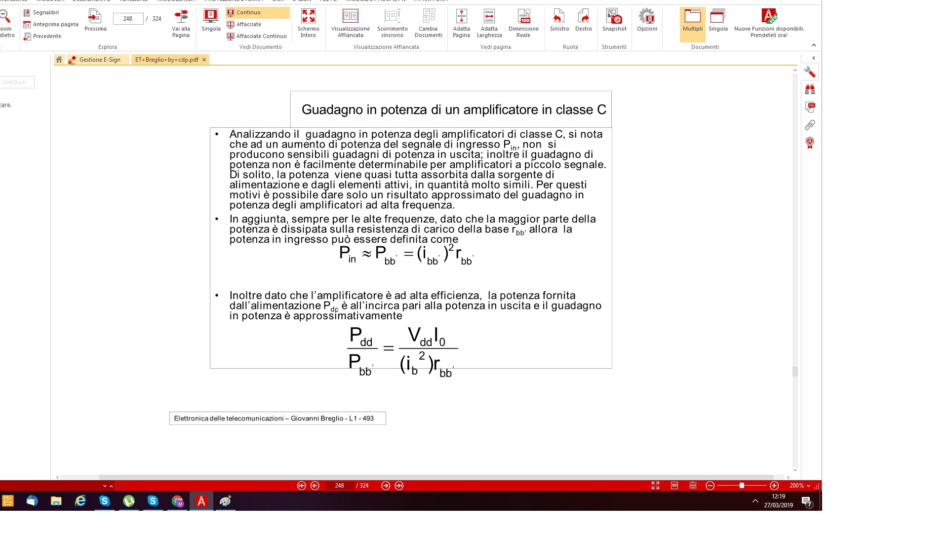

Salve ragazzi una piccola domanda, a breve farò questo esame maledetto me lo leverò di torno anche se è bellissimo ma spiegato in modo vergognoso ed insufficiente da far schifo, volevo chiedervi la resistenza di carico della base cosa è? quella che si vede ai capi della base totale equivaeltne o è la resistenza intrinseca del transisotre quella tra contatto di base e zona attiva di esso?
Inoltre il fatto che la potenza sia dissipata solo su rbb', la maggior parte è vero solo in RF?
e dove si dissipa il resto della potenza in ingresso al BJT visto che su rbb' ci va solo la maggior parte?
non chiedo un particolare del gneere mi sarà mai chiesto all'esame e sono pronto a scommettere tutti ii miei soldi che il 99% degli studenti, anche i 110 e lode, non sanno rispondere a queste domande! grazie per l'aiuto! io le cose le devo capire, almeno un po':)

sicuramente i migliori studenti di cui ne possiedo gli appunti non lo sanno, spiegano allo stesso modo della foto che vi ho postato:)

grazie per la risposta OK fors eho esagerato pero' tutti i miei amici di università a cui ho chiesto nonn lo sanno, negli appunti scritti da altri studenti meritevoli non c'è la risposta, posso supporre che in tanti non lo sappiano visto come è spiegata questa cosa e tante altre, ero nervoso ed ho esagerato ma le mie parole hanno una base di verità, comunque sia grazie per la risposta!, se la resistenza di carico del collettore è quella che si vede dal collettore allora quella di base è quella che si vede dalla base , questo è vero anche in banda audio non solo in RF come scrive un ragazzo nei suoi appunti in contrapposizione con ciò che ho postato sopra, a dire il vero la potenza in ingresso è il prodotto della tensione di ingresso e la corrente di ingresso quindi la potenza di ingresso dipende dalla resistenza che si vede ai capi dell'ingresso non della base, il guadagno di potenza è questo, è uguale al guadagno di tensione per quello di corrente, la potenza in ingresso è il prodotto della tensione di ingresso per la corrente in ingresso, evidentemente tale potenza è anche uguale al prodotto di questa corrente per la resistenza di ingresso dell'ampli che non è pari a quella vista dalla base, , nel classe C c'è il circuito di clamper che ha una resistenza quindi si la resistenza vista dall'ingresso è pari a quella che si vede dalla base, la maggior parte della potenza sarà dissipata sulla resistenza di clamper, maggior parte e non tutta perché una parte finisce per smuovere gli elettroni nella giunzione BE, OK

grazie isidoro per la risposta, non specifica se siamo in zona dove il modello pgreco completo con condensatori è ancora valido , sul jeager c'è questa cosa del modello a pigreco del BJT valido in RF ma comunque fino ad una certa frequenza, l'esame si occupa di esplorare un intero sistema radio ricevitore trasmettitore moderno ogni capitolo del corso tratta di un sottosistema di esso, quindi è un esame molto bello perché dentro c'è molta elettronica applicata varia, però per studiare ci sono solo le slide del prof e gli appunti degli studenti, sedra smith milman e jeager non trattano gli amplificatori di potenza RF, solo qualche accenno, gli LNA non li ho mai visti su un libro e nemmeno i mixer, solo gli oscillatori ed in modo non esaustivo, gli altri studenti mi hanno detto che bisogna cercare on line i vari argomenti perché non esiste un testo! i mixer sono accennati nel libro ottimo di Del Corso del di Torino, solo accennati mentre i PLL fortunatamente in questo libro sono trattati bene!, ed i convertitori sono anche qui trattati in modo esaustivo, solo 2 capitoli su 7- 8 :)
quetsi amplificatori in classe C sono per applicazioni RF del ricetrasmettitore quindi suppongo il modello a pgreco sia ancora valido come lo è per gli LNA dove viene utilizzato il modello RF pigreco, ovviamente le fafermazioni dipendono dal contesto, l'amplifictaore classe C in oggetto ha un circuito di clamper in ingresso formato da un condensataore e una resistenza quindi escludendo il condensatore che in teoria non disispa potenza attiva suppongo che questa finisca sulla resistenza di clamper quindi di carico della base, per la maggior parte.

Non interessa tanto il guadagno di potenza, quanto il rendimento dello stadio, ossia quanta potenza in AC (si presume a radio frequenza) generi a fronte della potenza di alimentazione in DC.
Ossia se generi 80 W a 100 MHz a fronte di un consumo di alimentazione di 100 W, non
è molto importante se la potenza di pilotaggio è 5 o 10 W (anche se effettivamente occorre stimarlo). Il rendimento 80/100 = 80 % dipende da tanti parametri parassiti non facilmente stimabili.

tutti gli sforzi o quasi sono volti al miglioramento del rendimento, si, sul rendimento è esaustivo, dipende molto dall'angolo di conduzione del transistore, si eseguono i calcoli esce fuori una funzione sinc che è l'andamenot dle rendimento in funzione dell'angolo di conduzione, se non ricordo male, l'unica aleatorietà era il com calcola la potenza di ingresso, per quella di uscita fa un ragionamento molto semplice, ossia che poiché il rendimento è molto alto por questa classe allora la potenza sul carico è circa quella di alimentazione
