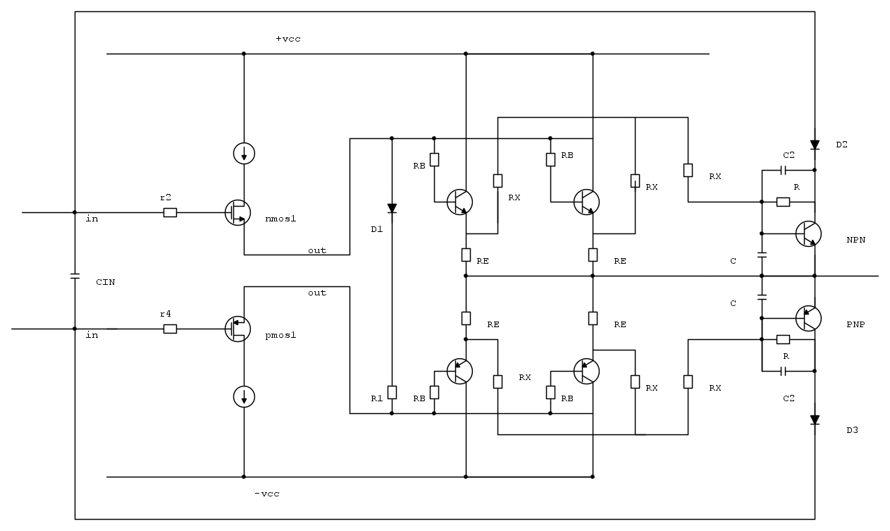

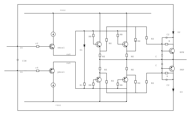

Ciao a tutti, chi mi aiuta a capire il funzionamento di questo circuito elettronico?
è una parte di un amplificatore audio, penso che funzioni da sorgente di corrente ma non ne sono sicuro, nei miei libri non ho trovato nulla di simile...

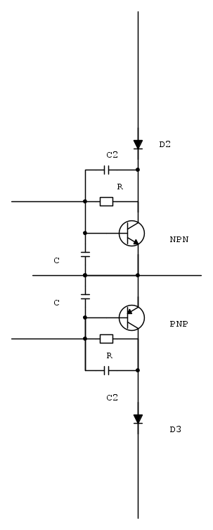

E' equivalente a questo circuito, per polarizzare i transistor però è necessario un carico collegato
Ok grazie.
Appurato che quel circuito serve per polarizzare posto la parte seguente del circuito
Ho delle domande da farvi:
1) D1 in serie a R1 a cosa serve?
2) le resistenze Rx servono per prelevare una parte dell' uscita per portarla in ingresso (retroazione)?
3) il circuito tutto a destra
è una protezione contro i cortocircuiti ?

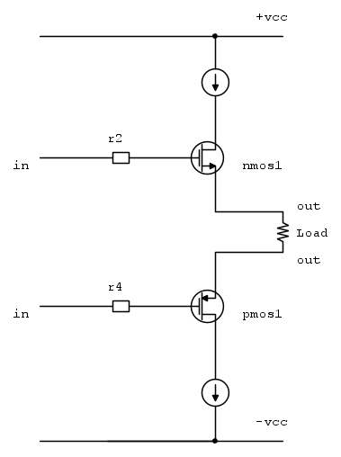

IlGuru ha scritto:E' equivalente a questo circuito...
I generatori di corrente sono in parallelo ai fet.
