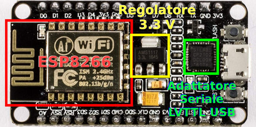

Messaggioda Foto Utentexyz » 29 mar 2019, 18:03
Adattatore è quello indicato in vede:
ESP8266
In questo caso si tratta del CP2102. La board indicata da Foto UtentePraticamente usa invece il CH340G.
Questi adattatori seriali UART LVTTL a USB possono essere facilmente identificati via USB dal VID (Vendor ID) e PID (Product ID).
P.S.
La ESP-12E la puoi vedere cercando via Google, contiene solo ESP8266 con una antenna sul PCB, non ha il regolatore a 3.3 V e l'adattatore seriale.
NodeMCU è una board con più chip di supporto.
CP2102 basta cercare il datasheeet, è spigato completamente come funziona, non è assolutamente la memoria, il programma gira sul ESP8266.
Quel sorgente è abbastanza chiaro cosa fa, usa la seriale (Serial) per comunicare col sensore e usa un'altra seriale (Serial1) per inviare i dati letti.
Per il resto è tutto scritto nel datasheet del sensore, basta leggerlo.

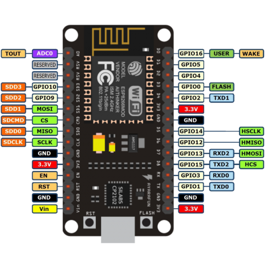

[14] Re: Collegamento NodeMCU - PMS5003
Messaggioda Foto Utentelodovico » 29 mar 2019, 19:43
... mi autorispondo dopo aver LETTO :D ... (magari puo essere utile ad altri interessati)
i pin utilizzati da serial e serial1 sono quelli con l'etichetta azzurra qui sotto:
VIN è collegato al +5V USB , non c'è un diodo, xcui oltre che per alimentazione della board stessa, si puo usare per alimentare il sensore, a patto che l'alimentatore USB fornisca corrente sufficiente...
Foto Utentelodovico
2.551 3 4 6
Messaggi: 3059
[15] Re: Collegamento NodeMCU - PMS5003
Messaggioda Foto Utentexyz » 29 mar 2019, 22:55
Aggiungo che adattatore USB è collegato a TXD0 e RXD0 sulla versione originale NodeMCU. La seriale 1 ha solo TXD1.
Devi stare attento a usare la seriale 0 su di un dispositivo esterno sulla NodeMCU, visto che sono collegati all'adattatore USB, vanno in conflitto.
Foto Utentexyz
6.864 2 4 6
Messaggi: 1778
Località: Italy Turin
