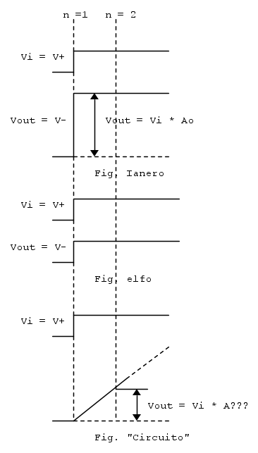

Altri forumer ti hanno gia' dato ottime spiegazioni.
Vorrei precisare meglio il mio post [4]
Quello che ho scritto (ed e' sbagliato :( )rappresenta quanto disegnato nella Fig. elfo qui sotto.
Il segnale di ingresso viene "trasferito" all'uscita (e all'ingresso V-) in un tempo 0 (zero).
D'altronde - a mio avviso - quello che scrivi te e' rappresentato dalla Fig. Ianero ed e' - sempre a mio avviso - sbagliato.
Il segnale in ingresso viene amplificato con il guadagno ad anello aperto Ao in un tempo 0 (zero)
La cosa giusta mi sembra la Fig. "Circuito" (che ha sempre ragione :D) in cui al tempo:
- n = 1 il segnale in uscita (e all'ingresso V-) vale zero
- n = 2 il segnale in uscita (e all'ingresso V-) vale Vi * A??? (cioe' un guadagno generalmente < Ao)
Avevo scritto il post [4] per mettere in evidenza un modo di ragionare opposto al tuo e mettere il dubbio che forse il ragionamento "giusto" sta "a meta'"

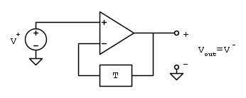

Il circuito disegnato in [1] è stabile, indipendentemente dalla presenza di capacità parassite che non hanno nulla a che vedere con il problema.
Il fatto che dalle equazioni in [1] il circuito appare instabile è semplicemente perché non si riferiscono a quel circuito, ma a questo.
Ad ogni iterazione del calcolo, per V^- si utilizza il valore dell'iterazione precedente.
La prova che il circuito qui sopra si comporta come nelle equazioni in [1] è il famoso multivibratore composto dall'OP con una RC in retroazione negativa (*) e ingresso non invertente a potenziale fisso.
(*) RC che realizza proprio il ritardo T.
Immagine
Foto Utentevenexian
6.369 3 4 7
Messaggi: 2188
Località: Venezia (ma va?)
