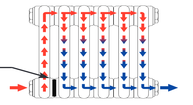

[1] Radiatori
Buon pomeriggio, sto studiando il funzionamento dei radiatori ed ho un dubbio: l'acqua calda proveniente dalla caldaia, entra nella parte superiore del radiatore ed esce nella sua parte inferiore. In che modo di distribuisce all'interno del radiatore? Inoltre la pompa di circolazione è sempre in funzione?

Lasciando perdere i termosifoni inseriti nei vecchi (o meglio, vecchissimi) impianti a circolazione naturale, la risposta mi sembra piuttosto ovvia: dal punto di mandata, l'acqua calda in arrivo viene "spinta" dalla pompa di circolazione verso il punto di ritorno, attraversando i condotti interni del radiatore, che cedono calore all'aria circostante.
Il metodo che assicura il massimo rendimento del radiatore consiste nel predisporre la mandata in alto, e l'uscita in basso, nel lato opposto, in modo che il flusso attraversi idealmente in diagonale il radiatore.
A volte la mandata e il ritorno vengono posizionati entrambi sul lato basso del radiatore, e in tal caso viene inserito un diaframma nel primo elemento del radiatore, per convogliare verso l'alto l'acqua calda in arrivo (vedi freccia nera in figura):

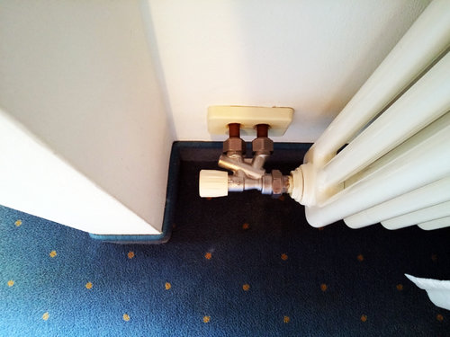

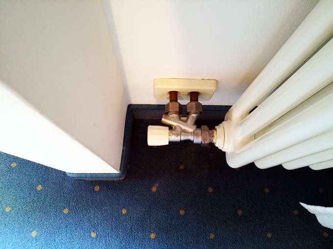

In un albergo dell'Alto Adige in cui ho pernottato nel gennaio di quest'anno ho trovato anche questo curioso collegamento, con un unico punto di collegamento mandata/ritorno:

[3] Re: Radiatori
L'ultimo esempio non mi sembra così strano, non è mica il classico impianto monotubo ad anello degli appartamenti termoautonomi?
In pratica i caloriferi sono tutti in serie, la valcola permette di escludere il caloriferi (senza bloccare il fluido) o farlo passare interamente o in parte attraverso il calorifero, per poi scorrere verso il calorifero successivo nell'anello

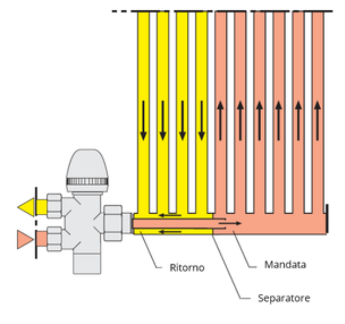

[4] Re: Radiatori
Si tratta certamente di un impianto monotubo. Ho scritto "curioso" perché... non ne avevo mai visti. In effetti, dal punto di vista del funzionamento non cambia niente, c'è sempre un'entrata e un'uscita, solo che in questo caso i due tubi (mandata e ritorno) sono collocati uno dentro l'altro (almeno così mi è sembrato di capire):

[6] Re: Radiatori
Ci sono anche valvole di questo tipo adatte per collegamenti bitubo con impianti a collettori. Il rendimento del radiatore è un po' più basso rispetto a quello con la classica mandata in alto (almeno il 5%)
