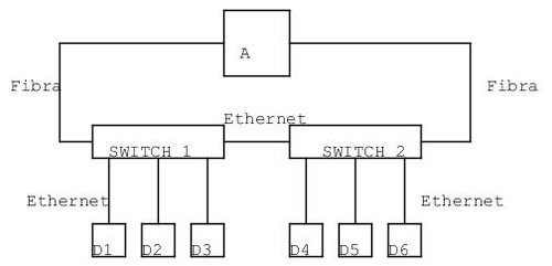

vorrei farvi delle domande sull'architettura che ora vi espongo. Iniziamo!
Ho una rete con una backbone ad anello costituita da 3 nodi:
1) Un elemento che chiamo "A"
2) Uno switch LAN di rete che chiamo "S1"
3) Uno switch LAN di rete che chiamo "S2"
"A" è collegato a "S1" mediante fibra
"S1" è collegato a "S2" mediante ethernet
"S2" si ricollega ad "A" con la fibra chiudendo nuovamente l'anello
La fibra è utilizzata poiché "A" è molto distante sia da S1 che da S2, inoltre si vogliono ridurre interferenze elettromagnetiche.
Agli switch di rete sono collegati dei dispositivi con porta ethernet. Chiamiamo i dispositivi "D1", "D2" ecc. ecc. Supponiamo che ci siano 4 di questi dispositivi collegati a "S1", che chiameremo "D1",D2","D3","D4" e 4 dispositivi a "S2" che chiameremo "D5","D6","D7","D8".
DOMANDA 1:
La rete totale è ad anello. I dispositivi che sono collegati ai rispettivi switch sono a stella? oppure anche i dispositivi "D" sono sempre ad anello?
DOMANDA 2:
Se un dispositivo D vuole comunicare deve aspettare che lo switch riceva il token attivando così la sottorete a stella?
Le mie domande sembreranno strane ma ho a che fare con un'architettura del genere reale che di per sè è già abbastanza confusionaria
Architettura con backbone ad anello

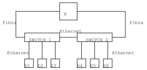

perché non fai uno schema della topologia?

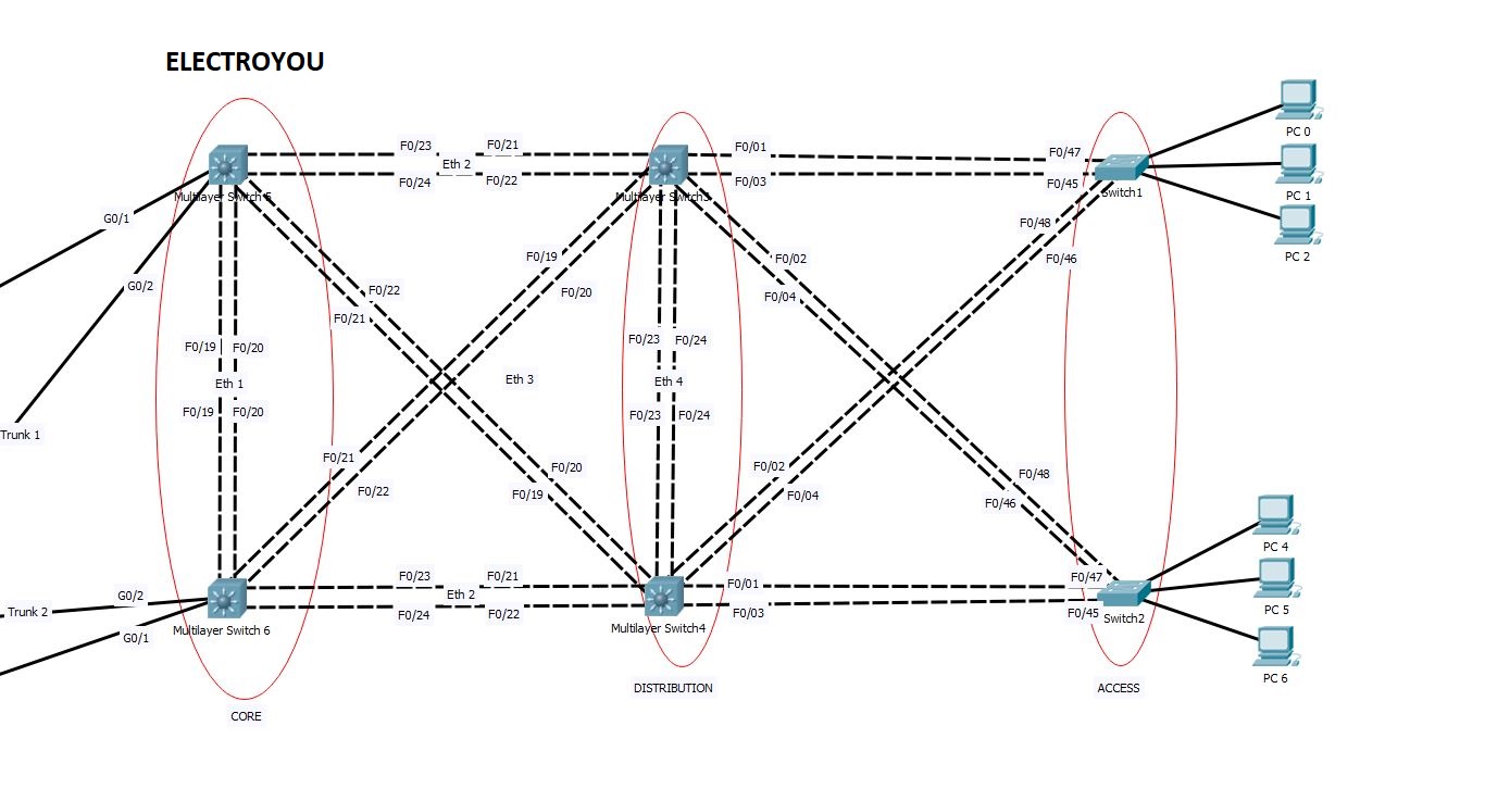

Esempio di struttura Backbone

Dimenticavo di dirmi che utilizza IEC61850 per l'anello
perdonami ma così non si capisce granchè visto che sei stato vago.
A è collegato ad anello + - con gli switch, ma A è un roouter che si interfaccia con gli switch oppure è un utilizzatore che prende tramite Gbic la fibra dalle porte degli switch? perché se così fosse dovresti avere le porte di A con IP differenti e con funzionamento active/standby per le 2 porte.
diciamo che servirebbe qualcosa di più come info ad esempio l'anello tra switch e A è su rete differente?

Anello e BACKBONE non vanno d'accordo a prescindere, al massimo si gestisce la ridondanza o il load balancing o
Altrimenti parleremmo di token ring..
Insomma le basi del Hierarchical design (fhrp, hsrp, etherchannel, stp, ecc..) vedi [3]
