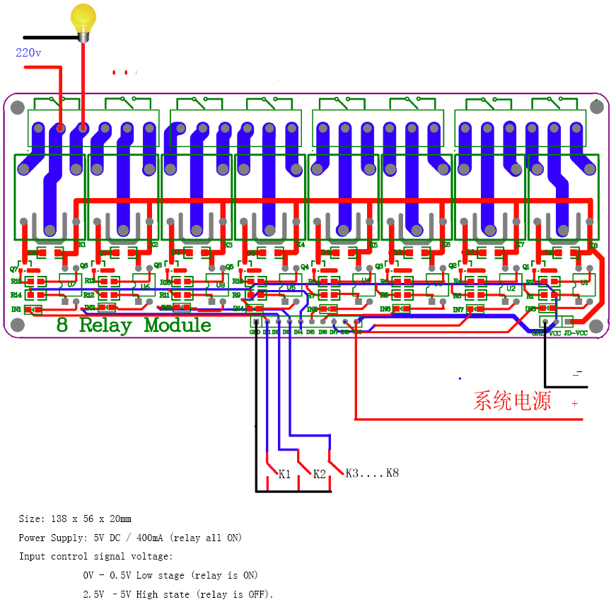

Questo l'ho trovato facendo una ricerca in rete
le U grigie rappresentano le fresature per lasciare uno spaziosicuro tra alta e bassa tensione
Come vedi loro delle distanze minime lato 220 V non si preoccupano,
Di schede così per arduino/raspberry è pieno il web.
Se ho capito bene tu avrai 220 V su una strip a passo 2.54 tra PCB2 e PCB1 A me, parere personale sottolineo, non sembra una soluzione valida. (Ma ovviamente nulla so dei vincoli del tuo progetto)
Vedo che hai scelto PCB 70u quindi hai anche parecchia corrente che gira, attento alle morsettiere Spesso vedo circuiti che dichiarano 10A o 16A perché montano un relè con quelle caratteristiche ma le morsettierre sono sottodimensionate. Una morsettiera da 10A o 16A non è una qualsiasi morsettiera devi fare attenzione alle caratteristiche.
Per me potenza e dimensioni sono inversamente proporzionali, comprimere in spazi ridotti tutta quella roba con problemi di isolamento, termici ecc..rischia di far fallire il progetto

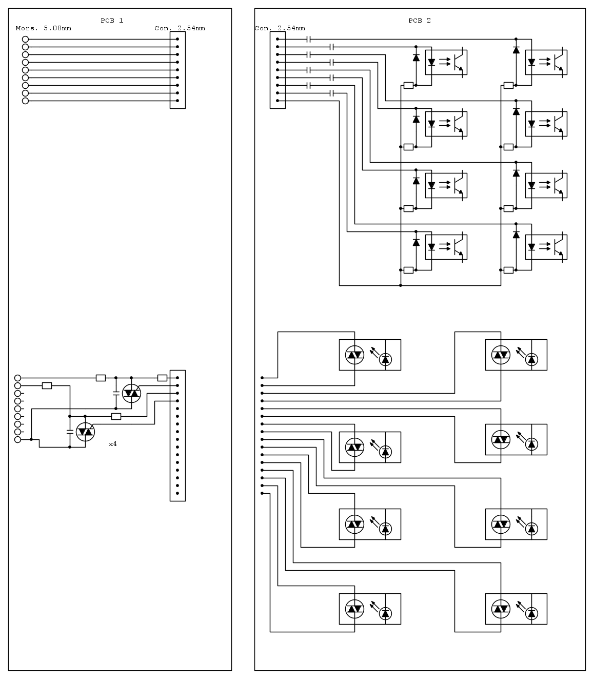

per ogni gruppo in uscita sono 8 Ampere AC e le piste sono state dimensionate per 8/0.8 = 10 ampere DC per i neutri. Ogni fase da 2 Ampere AC ossia 2/.08 = 2.5 Ampere DC. Penso che come dimensionamento ci siamo. Poi quando torno dal lavoro butto giù uno schemino in fidocadDJ. Per quanto riguarda le morsettiere con passo da 2.54mm sono della samtec famiglia TSM che supportano correnti fino a 4 Ampere dc http://www.farnell.com/datasheets/2186767.pdf?_ga=2.149677311.810573833.1554883213-542497304.1553004357&_gac=1.154355530.1554883222.CjwKCAjwqLblBRBYEiwAV3pCJqGnwvxu1FUXxzonv2pZKWC9__qv3TONrQmUdcJ-ntF-l71NQrN9JRoCKp0QAvD_BwE
Considerando che al fotoriac non può circolare più di 1 Ampere dovrebbe essere più che sufficiente.
Cosa ne dici?
Cosa ne dici?

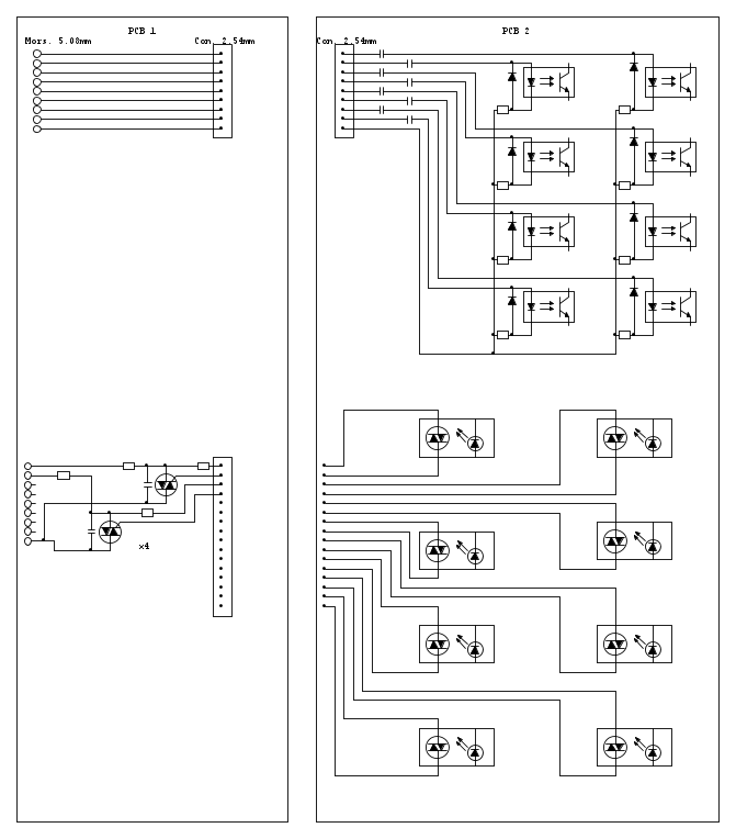

Ciao,
come promesso ti posto parte dello schema. Teoricamente (dovrei misurare con il tester) le correnti che escono dal secondo strip a 16 pin con passo 2.54mm sono inferiori o uguali a 1Ampere. Altrimenti correrei il rischio di bruciare l'optoisolatore. In che modo le fresature che hai mostrato in figura possono aumentare lo spazio tra una pista e l'altra? Esistono regole precise per applicare tale approccio?
