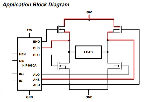

Esiste la possibilità di impiegare due UCC27282, così da pilotare il ponte completo, ma mi sembra di capire che nel tuo caso non si possa fare, giusto?
Mancano troppi dati per formulare una risposta, puoi essere più preciso? Serve un rimpiazzo pin-to-pin? Puoi ridisegnare la scheda? Hai vincoli di qualsiasi tipo?
Perché di driver completi per ponti ad H per tensioni > 90 V ce ne sono eccome:
https://www.infineon.com/dgdl/irs2453d. ... 7ac42f2814
https://www.infineon.com/dgdl/Infineon- ... f76d18482b
https://www.nxp.com/docs/en/data-sheet/UBA2033.pdf
Alberto.

Ridisegnare lo schema è piuttosto impossibile perché ha 2 strati e non riesco.
Dovrò fare delle prove con quelli che mi hai linkato

Fossi in te lavorerei a 80V (magari 75), così da non dover toccare il circuito.
In alternativa, alimenta la scheda a 24 V e costruisci un driver di potenza aggiuntivo da 90V, da interporre fra scheda e motore. In questo modo la scheda originaria funziona solo da controller, offrendoti totale flessibilità per la sezione di potenza.
Non penso sia possibile perché alimentatori da 75V DC non ne ho mai visti. Anche agendo sul trimmer per abbassare la tensione in uscita, regola +/- il 10% dei 90V in uscita dall'alimentatore e otterrei circa 81V.
Cioè in che modo?
Faccio presente che al driver devono arrivare le stesse tensioni che arrivano ai mosfet (90V) nei pin BHS e AHS :shock:
