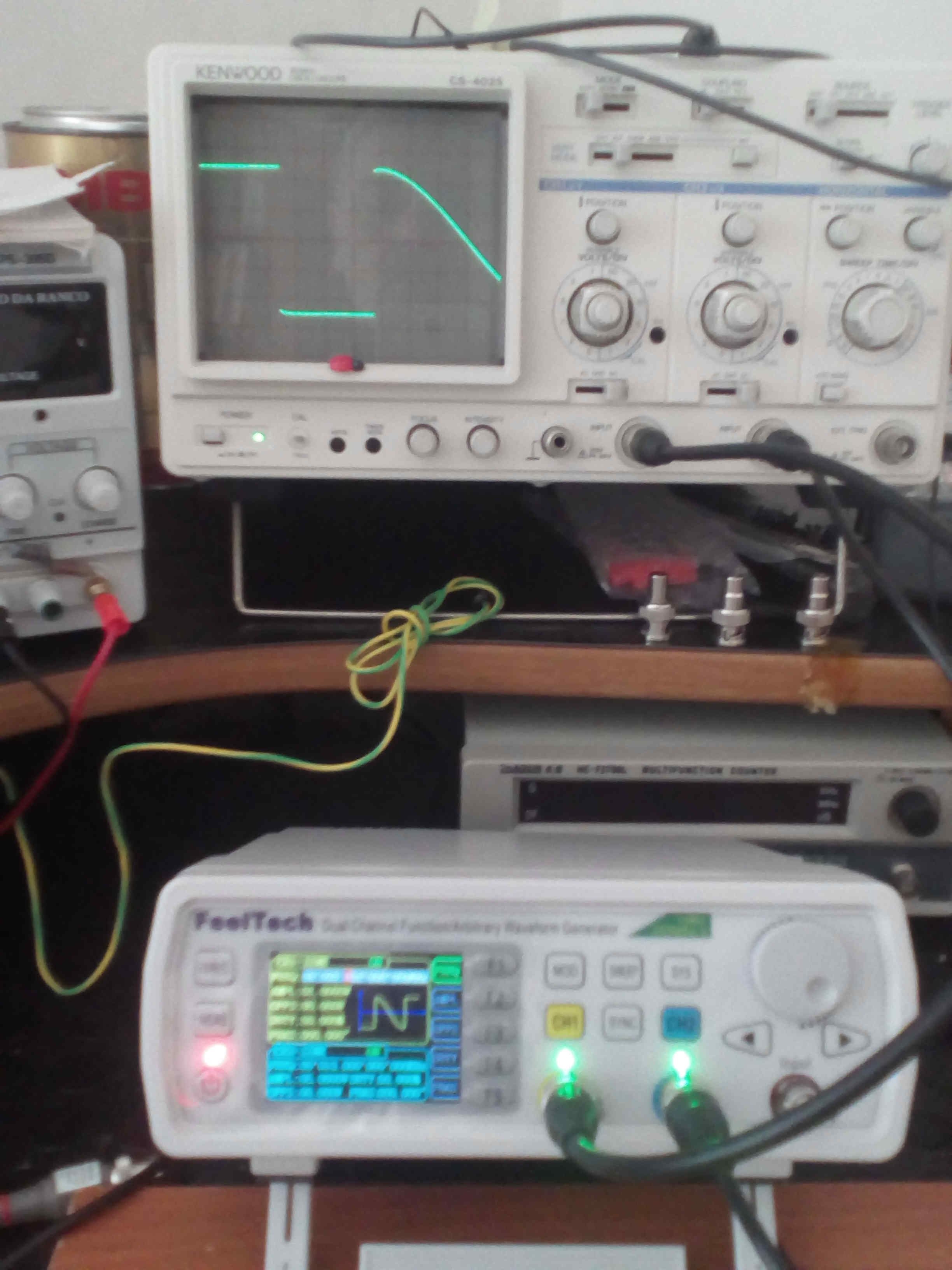

Salve!
Il generatore Feel Tech FY6600 che posseggo da un anno , ha diversi problemi....
Io ho notato il seguente che è abbastanza fastidioso.

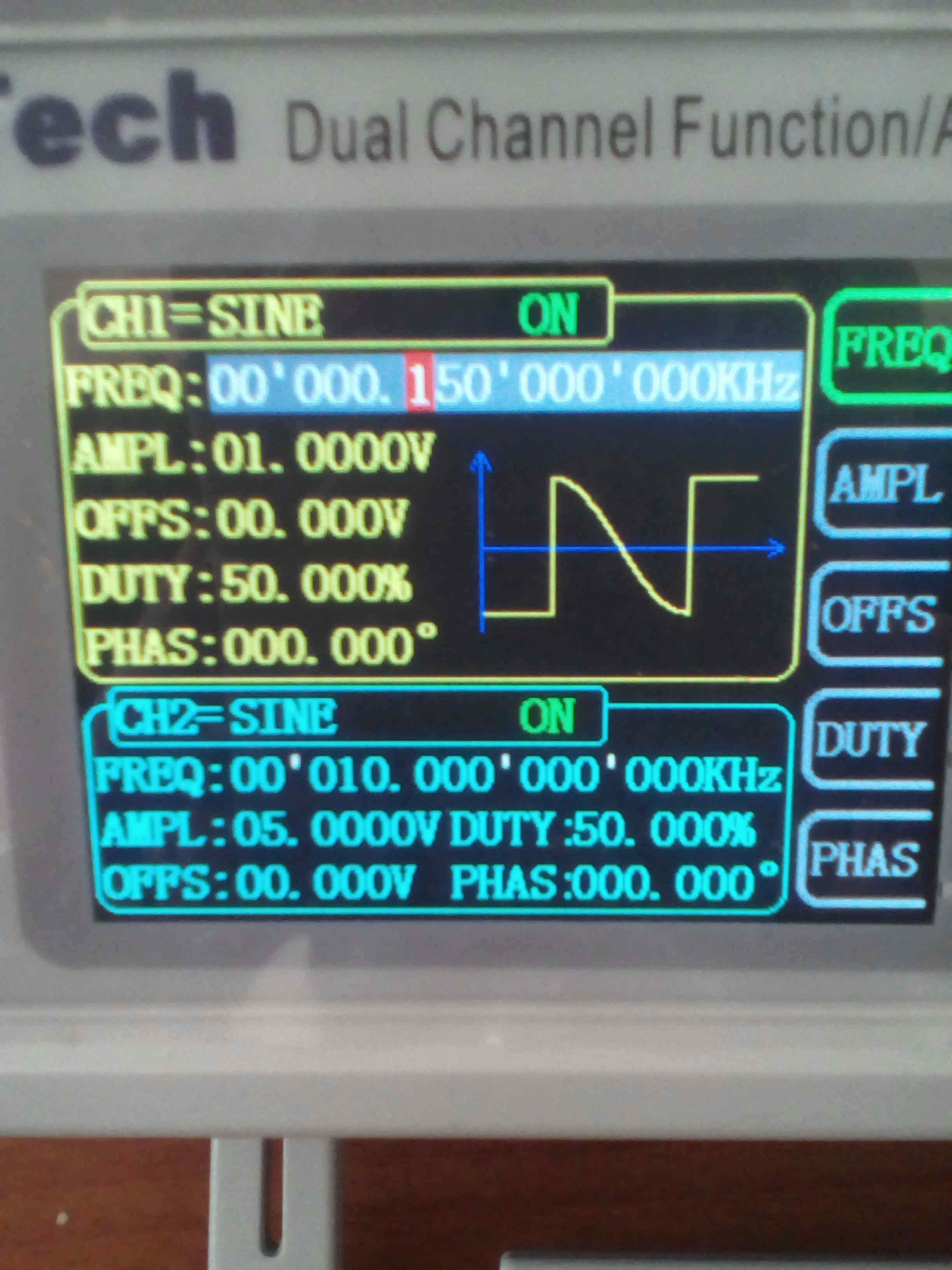

Siamo nelle condizioni di generatore acceso e con tutti e due i canali attivi , con la sonda staccata dal punto del circuito interessato dall'iniezione di segnale. Se il circuito in esame è alimentato , appena attacchiamo la sonda al circuito in esame, si viene a creare un "terremoto" di oscillazioni che provoca il guasto della forma donda "Sine". La stessa cosa mi è capitata sulla posizione di memoria ARB1. In questultimo caso basta ricaricare il file che contiene la forma d'onda e il problema si risolve. Le forme d'onda di default non si riescono a sostituire ... Probabilmente le aree di memoria ARB.... sono scrivibili . Ma vi è una memoria non scrivibile dall'utente, nella quale sono memorizzate le forme d'onda di default
La domanda è semplice: Esiste un firmware da ricaricare? Il problema è risolvibile in qualche modo?

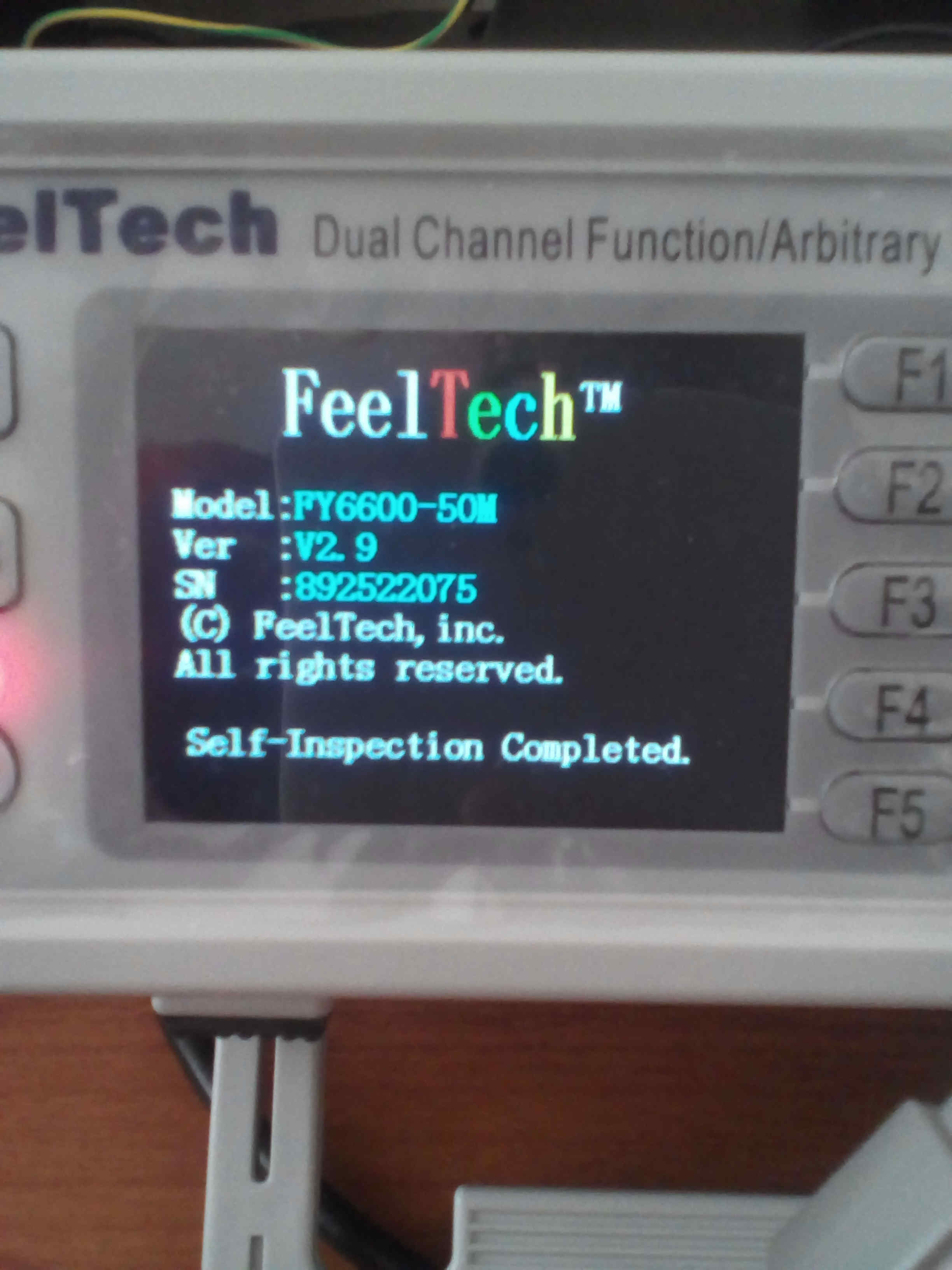

[2] Re: Generatore Feel Tech FY6600... Firmware?
Messaggioda Foto Utentecoppo76 » 10 apr 2019, 22:37
Cerca la versione 3.3 che dovrebbe risolvere quel problema. Comunque appena puoi ti consiglio di buttarlo e comprarti una cosa seria. Io ne ho avuto uno da riparare e devo dire che è veramente pericoloso collegarci un analizzatore di spettro, in quanto quello che avevo da solo passava da 0,1V a 10 volt :shock:
Ma forse era un altro bug software. Inoltre non dispone di nessuna schermatura e quindi irradia di tutto e di più.

ok mi sono iscritto ad un forum e ho scaricato questo Feeltech Kuman FY6600 ver.3.2.1 Winbond 25Q16JV.BIN
Ovviamente bisogna sapere come caricarlo nel chip. Quindi ho devo smontare il chip dal circuito o deve esserci sullo stampato un punto di attacco uart. Almeno credo.
