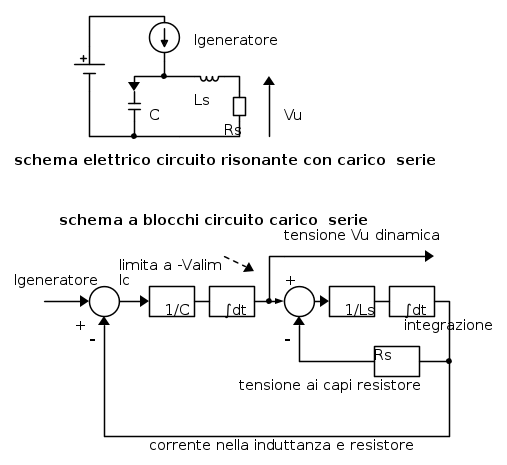

Messaggioda Foto UtenteMarcoD » 8 apr 2019, 19:14
Ho sviluppato anche la simulazione del circuito duale, in cui la resistenza di carico (di valore basso) è in serie all'induttore. Ho poi introdotto la limitazione della escursione in basso della Vu
per raggiungimento della tensione di alimentazione.
Scegliendo i valori opportuni, i risultati coincidono ovviamente con quelli del circuito risonante parallelo.
Il prossimo passo, potrebbe essere il circuito adattatore di impedenza con filtraggio passa basso a pi greco.

Messaggioda Foto Utentemarco77na » 13 apr 2019, 1:45
volendo fare l'analisi in transitorio di questo circuito ho un articolo di un libro il quale suppone che il generatore di corrente sia una corrente impulsiva, tale impulso carica dapprima C che poi scarica su L quindi il primo elemento che si caricà, quando l'impulso di corrente parte, è C non L, in pratica ignora completamente L dice che non appena parte l'impulso di corrente (il forzamento) la corrente va tutta in C e c si carica fino a circa la tensione E poi questa scarica su L, una volta scaricato su L ho concluso la prima semionda, è correntto? dlalo schema a blocchi fatto da marcoD mi pare di capire che si carica prima C, perché? ?% =D> =D>

Messaggioda Foto UtenteMarcoD » 13 apr 2019, 7:54
Non ho ben compreso il senso della domanda
Il perché lo hai descritto prima trascrivendo dal libro.
Detta in parole povere: a un impulso transitorio di corrente, il condensatore è un cortocircuito, mentre l'induttanza un circuito aperto, quindi la corrente passa prima nel cortocircuito.
Poi ovviamente il condensatore (quasi lentamente) si carica.
L'induttore smette di essere un circuito aperto e il condensatore carico ora si scarica sull'induttore.

Messaggioda Foto Utentemarco77na » 13 apr 2019, 19:54
viewtopic.php?f=2&t=76392 ad onor del vero mi pare di caire che in una prima fase il MOS fa scorrere corrente in L che si carica, solo dopo questo energia immagazzinata nel campo magentico veine ceduta alla serie C ed R, nel caso in cui il generatore di corrente sia rigorosamente un impulso matematico allora si, in questo caso l'induttore è un circuito aperto solo se è scarico all'inizio e solo per l'istante iniziale del transitorio! se I non è un impulso, mentre C si carica anche L si carica ed L contribuisce alla carica di C, se pensi allo studio del transitorio in un circuito RL serie ed un generatore di tensione COSTAnte e con in serie ad RL un interruttore, nell'istante t uguale a 0 questo si chiude e per t maggiore di '0 l'induttore inizia a caricarsi, se spegni il forzamento poi L si scarica facendo passare una corrente nel circuito :shock: :shock: ah no aspetta, se c'è il forzamento la I nell'induttore che si carica non puo' scorrere nel cicuito RL ma nel parallelo LC invece si dato che C è un CC, sto cercando di aiutarmi con spice ed i grafici per vedere esattamente cosa diavolo accade O_/ O_/ O_/ O_/
