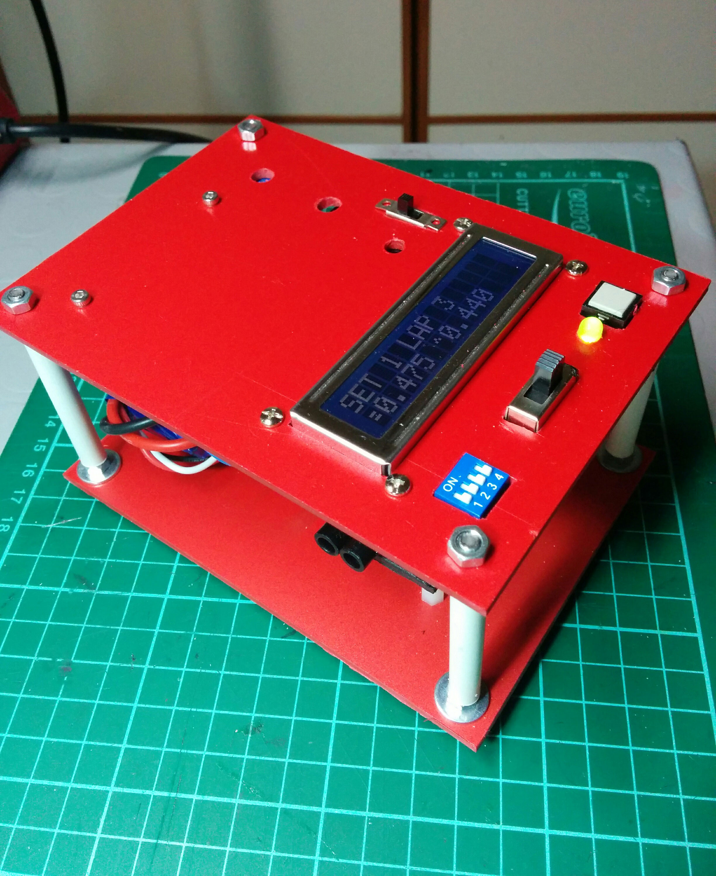

Mi sono arrivati i TSSP e li ho provati
Indubbiamente sono molto intuitivi da usare avendo guadagno fisso.
Non c'è neppure bisogno di intervallare i treni di impulsi e si puo tranquillamente trasmettere continuamente la portante, di conseguenza il tempo di risposta è praticamente immediato. La loro logica di funzionamento è molto semplice: quando il livello di eccitazione supera una certa soglia commutano.
Purtroppo sono settati su un livello di sensiblità basso, molto al di sotto dei TSOP quando lavorano alla massima sensibilità. Quindi i TSSP si sono rivelati poco pratici e li ho scartati e ho completato il progetto usando i TSOP.
Mi sembra che la sensibilità dei TSOP sia abbastanza consistente in tralzione alla frequanza dei pacchetti inviati: piu è alta e piu la sensibilità di abbassa.
Alla fine ho utilizzato 10 impulsi ogni 5ms, in questo modo riesco a mantenere una sensiblilita sufficiente al mio scopo senza usare lenti o potenze elevate.
Ho allungato un po i tubicini neri (5 cm) per avere un fascio piu stretto .
Ecco in foto il risultato, sviluppato con arduino, per ora rileva il numero di passaggi sul traguardo, il tempo medio e migliore sul giro, poi via USB si puo scaricare la tabella completa in csv dei tempi.
E' anche prevista una porta posteriore per collegare un secondo sensore da posizionare a 1 metro di distanza al fine di misurare la velocità di passaggio. Vedete c'è un dip switch per utilizzare varie programmazioni.
E questo dovrebbe essere tutto, speriamo :)

Come fai le asole sul laminato? Traforo elettrico, manuale, disco di taglio, scalpello, attrezzi vibranti o che? Grazie

sono fogli in pvc espanso da 3 mm , si tagliano come il burro come un semplice cutter :)
