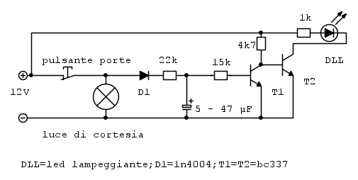

il circuito dovrebbe funzionare cosi:
quando la porta viene chiusa,il pulsante si apre,il condensatore, che è carico,mantiene in conduzione il T1,il quale tiene interdetto il T2,ed il DLL rimane spento;quando C1 si scarica,T1 si interdice e T2 va in conduzione attivando il DLL,il ritardo è determinato dalla capacita di C1 e dalla resistenza R1,ed in questo caso risulta pari a circa 4 secondi

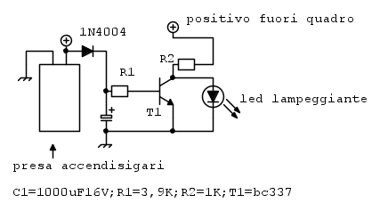

si puo fare anche diversamente,ma si deve prendere un positivo sottochiave,per esempio quello della presa accendisigari;il circuito funziona cosi:con la chiave del quadro inserita e girata,il condensatore si carica subito ed il T1 si attiva spegnendo il led lampeggiante e cio è logico in quanto essendo inserita la chiave ,si presuppone che l'auto sia presenziata,quindi non c'è bisogno della segnalazione "antifurto attivo";quando la chiave viene estratta,il led non si attiva fino a quando il condensatore non si scarica,cio ci da il tempo(4 secondi circa),di chiudere la porta;passati questi 4 secondi,il T1 si interdice ed il DLL si attiva:

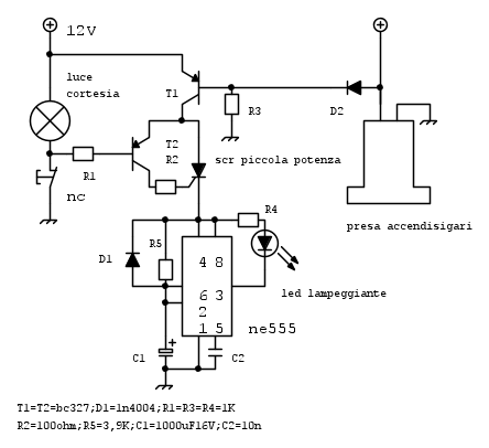

eccoti accontentato:quando la chiave del cruscotto è inserita,il circuito è disalimentato quindi il led non lampeggia,dal momento in cui si estrae la chiave il T1 va subito in conduzione ma finche la porta dell'auto rimane chiusa,il circuito di temporizzazione per l'accensione del led ,rimane ancora disalimentato;quando si apre la porta il contatto nc della luce di cortesia si chiude,il T2 si eccita e manda in conduzione l'scr che alimenta ne555;essendo il C1 scarico sull'uscita 3 si ha un valore logico alto per cui il led rimane spento ,dopo un certo tempo(1,1xC1xR5=4secondi),il led si attiva e lampeggia;quando si inserisce di nuovo la chiave il circuito si disalimenta subito ed il C1 si scarica subito tramite il diodo D1.
