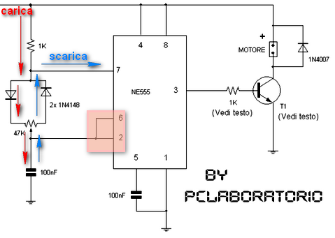

salve a tutti!
ho da poco costruito un circuito per il pilotaggio delle ventole del PC prendendo lo schema da questo sito http://www.pclaboratorio.com/myprojects/reg_pwm.htm
come mi è stato indicato. ho capito che c'è il 555 che da più o meno impulsi di corrente al transistor (l'ho sostituito da 2N1711 con un BDX54C) e così si ottiene una velocità più o meno elevata. ho capito che il potenziometro varia la quantità di impulsi prodotti dall'integrato, solo che vorrei capire il funzionamento di tutto, ovvero, non ho capito come funziona l'oscillatore e come viene regolata la quantiutà degli impulsi con il pot e i diodi.
c'è qualcuno che mi potrebbe aiutare? a me piace un macello l'elettronica e sarei felice sapere come e perché funziona il circuito.

Il 555 così come è collegato, fornisce in uscita un'onda quadra con duty-cycle variabile dal potenziometro a frequenza pressochè costante. Cosìffatto è un generatore PWM (v. Wikipedia) quindi è la larghezza dell'impulso (negativo in questo caso) a determinare la velocità della ventola, non la quantità degli impulsi (che è sempre la stessa nell'ordine del tempo).
L'oscillatore è sempre quello tipico astabile con NE555 e la carica e scarica del condensatore sui piedini 2-6 viene regolata dalla resistenza del potenziometro ma che viene spartita tramite i diodi a seconda della direzione della corrente (di carica o di scarica) ed è un trucchetto noto ormai da decenni per tenere costante la frequenza di oscillazione ma variabile il duty-cycle per applicazioni come queste. Ed è uno dei modi per ottenere una buona regolazione di potenza con il miglior rendimento cioè una minor perdita di potenza sotto forma di calore che si otterrebbe con un regolatore lineare.

wow! grazie mille! ma gli altri terminali dell'integrato a parte il 3° che funzioni hanno? come mai è collegato al 5 e 1 piedino un condensatore?
poi non è che mi potresti spiegare un po meglio la partizione del potenziometro con i diodi?

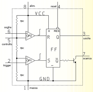

Vediamo il 555 ai raggi x
a) come vedi 1 è la massa e 8 è la Vcc, che alimenta anche un partitore costituito da 3 resistenze uguali da 5000 ohm; la tensione Vcc viene quindi divisa in 3 ... e troveremo partendo dalla massa, Vcc/3 sul primo punto e 2Vcc/3 sul secondo punto del partitore.
Questi due valori sono importanti perché costituiscono le due "soglie" del 555, e come vedi questi due livelli entrano nei due "comparatori" CP1 e CP2.
b) in questi comparatori arrivano anche i terminali 2 e 6 e quando l'ingresso 2 scende sotto Vcc/3 o quando l'ingresso 6 sale sopra i 2Vcc/3 le uscite del comparatori passano da negative a positive fornendo un fronte di salita agli ingressi S o R del Flip-Flop Settandolo o Resettandolo rispettivamente.
c) in questo modo S farà andare alta l'uscita Q del FF e quindi il pin 3 (OUT) dell'integrato,
mentre R farà andare bassa l'uscita Q del FF (e anche 3).
Il terminale
è come si suol dire "il negato" di
ed è =0 se Q=1 e viceversa.d) come vedi questo
è collegato alla base del transistor interno ... e quindi quando Q va basso
va alto -> e il transistor conduce portando il pin 7 basso, e nel nostro circuito essendo collegato al condensatore farà si che inizi a scaricarsi e) il pin 5 " Control Voltage " come vedi è collegato al punto alto del partitore ... e serve per poter fissare "le due soglie" dall'esterno

michael92 ha scritto:poi non è che mi potresti spiegare un po meglio la partizione del potenziometro con i diodi?
grazie ancora
g)i diodi come ti ha detto cinque servono per mantenere quasi costante la frequenza (periodo) in quanto la carica del condensatore avviene attraverso il diodo sinistro e la parte sinistra del potenziometro, mentre la scarica, che come dicevamo è permessa dal pin 7 che va basso, avviene attraverso la parte destra del potenziometro e il diodo destro.... in pratica i diodi costituiscono due "sensi unici" per la corrente che può solo scendere a sinistra e salire a destra ... e quando diminuisce una ... aumentra l'altra
ma la somma rimane sempre 47chiloohm.

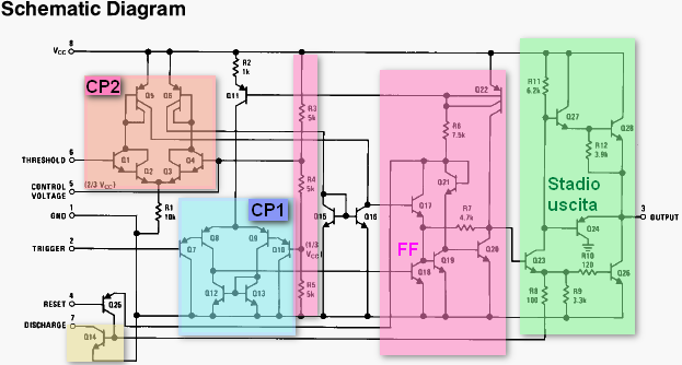

Per finire provo a farti vadere com'è veramente costruito il 555 "mescolando" transistor e resistori, dove ho indicato approssimativamente le sotto-parti delle quali abbiamo trattato.
