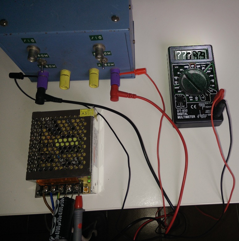

Ma noooo! Lasciami pensare un po’ prima di darmi dei suggerimenti! Va beh allora l’ho letto molto velocemente e di sfuggita, senza aprire nessun link in quanto ho provato ad aprire la prima foto ma non ho le credenziali per poterlo fare allora ho saltato tutti gli altri a piè pari.
Se dovessi dare una risposta rapida ti direi che la tensione non dovrebbe cambiare, ma siccome insisti con questo argomento è evidente che c'è il trabocchetto. Quindi l’unica cosa che mi viene in mente è che ci potrebbe essere un rimasuglio di ripple che col condensatore potrebbe dare tensioni leggermente più elevate. A questo punto però mi porrei dei dubbi sulla corretta lettura di un tester digitale da 5€ in presenza di ripple. Mi fiderei di più di un voltmetro analogico. Se invece la lettura è considerevolmente diversa e c’è una buona probabilità che lo sia visto che mi stai mettendo in bocca la cosa, non saprei risponderti e a dir la verità la faccenda mi delude parecchio. Sono consapevole che non sto utilizzando un alimentatore professionale da laboratorio ma un cinese da 18€ (avrei speso anche di più, a trovarli, visto che la strobo non deve animare una festa ma va su un aereo dove c’è una radio aeronautica che vorrebbe possibilmente continuare a ricevere) ma non mi aspetterei un comportamento troppo bizzarro.
Quindi preparandosi al peggio, cercherei di filtrare il più possibile tutto quello che non è corrente continua mettendo in serie una induttanza o una resistenza o entrambe le cose. Con un occhio di riguardo magari a evitare risonanze casuali con la frequenza di switching.

Caro Elfo, finalmente mi è arrivato il condensatore elettrolitico, 47000uF 80V, l'idea di usare la batteria di supercap in serie purtroppo ho deciso di abbandonarla. Finiranno a fare la polvere in qualche cassetto, ma è la scelta più giusta.
Adesso ho attaccato il condensatore al DCDC converter e funziona tutto perfettamente, non è successo niente di quello che mi avevi preventivato. Parte bene, per fortuna non lo vede come un corto circuito e lo carica subito. Come carico impulsivo non ho trovato niente di più veloce ed a portata di mano dell'aspirapolvere. Funziona tutto bene, con il DCDC regolato a 63V e minima corrente (mi sembra 0,9A) parte ad alto regime (non come a 220 V ovviamente) e poi si scarica fino a scendere a 13V. Quando lo stacco si ricarica fino ai 63V nell'arco di qualche secondo.

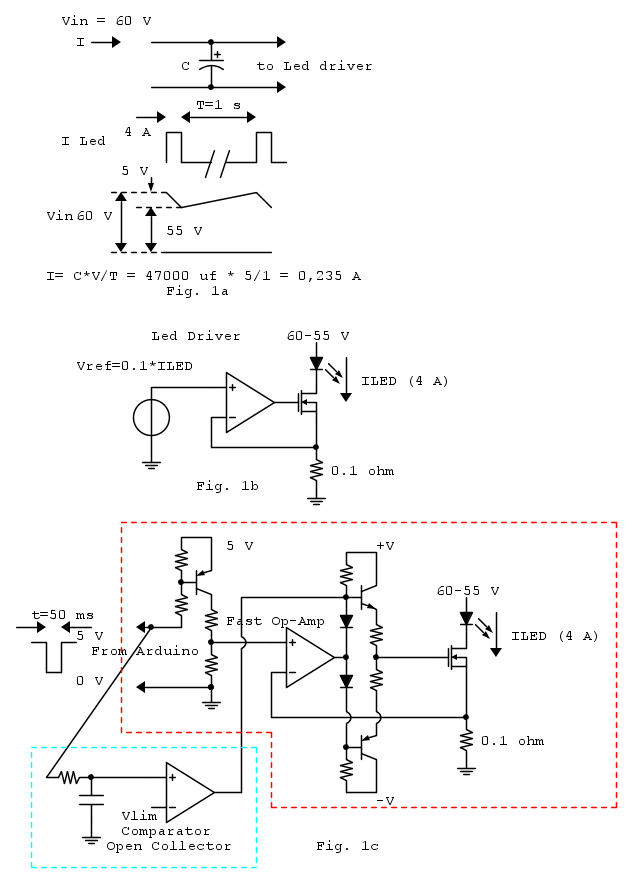

La Fig. 1 a mostra che per ricaricare un condensatore da 47.000 uF di 5 V in 1 s occorre una corrente di 0.235 A.
La Fig. 1b mostra un circuito di principio per pilotare un led a corrente costante.
La Fig.1 c e' composta da 2 sezioni
- Riquadro tratteggiato rosso: una possibile implementazione del circuito di Fig. 1b
- Riquadro tratteggiato celeste: il circuito di protezione del LED nel caso il SW (e Arduino) "fallisca"
Per una approfondita analisi dei circuiti guarda:

elfo ha scritto:La Fig. 1 a mostra che per ricaricare un condensatore da 47.000 uF di 5 V in 1 s occorre una corrente di 0.235 A.
probabilmente i miei ricordi di elettrotecnica sono annebbiati...
ricordavo che una capacità di un farad corrisponde ad una carica di 1C ad 1V, quindi sarebbero 5C a 5V per farad, il che vi verrebbe spontaneo una corrente di 5A per 1s per farad.
Forse non ho afferrato il concetto, o magari l'età gioca brutti scherzi. Può essere.
saluti.

Ora vorrei ottimizzarlo perché non è ancora al massimo delle possibilità in quanto per il momento come unico dispositivo di limitazione della corrente ho usato una resistenza da 0,51 ohm. La tensione ho provato a tirarla al massimo del condensatore cioè 80V tenendo sotto controllo la temperatura dei led. L'intensità di corrente purtroppo non ho idea quanto sia perché non ho un oscilloscopio. Ma con due led che flashano insieme per 50ms, dopo un lampo, la tensione scende a 60V. Secondo i calcoli esce una corrente media di 18,8A per due led cioè quasi 10A ciascuno. Quindi la corrente è verosimile che parta tipo a 15A per decadere a 5A a fine lampo. Non so se accettare questa cosa per semplicità circuitale (le resistenze non scaldano nemmeno tanto, sono da 2W) oppure costruire un circuito per mantenere costante la corrente per tutta la durata del flash come quello da te suggerito, anzi tre circuiti di quelli. Magari alla fine il risultato non cambia.
I link che hai postato li ho letti ma sono abbastanza complessi per me.
Per quanto riguarda la protezione nel caso qualcosa rimanga impastato, in teoria non ci sarebbe bisogno perché il DCDC è limitato a 0,9A. Per sicurezza potrei mettere un interruttore termico nel caso per qualsiasi motivo il led supera una certa temperatura. Di sicuro la tua soluzione è molto più elegante ma non saprei come implementarla. Non ne ho capito bene il funzionamento. Interdice il transistor nel caso rimanga in conduzione per più di 50ms?
