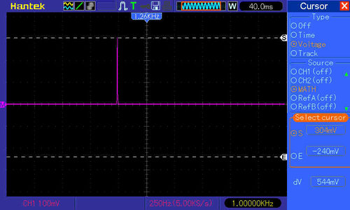

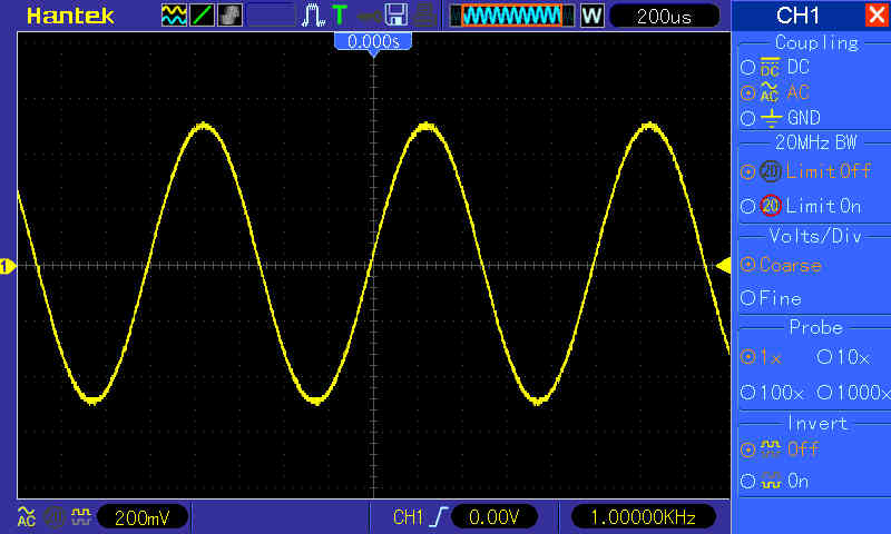

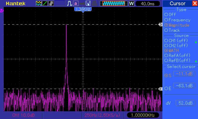

Con il mio oscilloscopio ho effettuato tre coppie di misure. Ho generato tre volte tre sinusoidi di frequenza uguale ma di ampiezza diversa quali 1V , 3V e 5V. Poi con la funzione MATH ho effettuato misure di dbrms e Vrms.
Quello che mi cruccia è sapere la formula matematica che partendo dalle tre sinusoidi mi restituisce i risutati riportati qui sotto.

Sinusoide 1Vpp = 11.1db-rms = 304mV-rms
Sinusoide 3Vpp = 1.56db-rms = 900mV-rms
Sinusoide 5Vpp = 3.22db-rms = 1.52V-rms

Per ottenere la Veff devi dividere la Vpp per 2,824 ( 2*radice di 2)
5/2,824 = 1,77 Veff
Se non ti torna con la misura (1,52) , può essere è perché l'onda sinusoidale è distorta anche se a occhio non si vede.

Se applico le formule che mi hai dato alla sinusoide di 1V , ottengo per quello che riguarda i db ,0,460 e non -11.1db

NO! Non va! Non capisco! Potrebbe mai essere qualcosa legata alla base dei tempi? Il manuale dell'oscilloscopio non spiega la formula applicata alla funzione...

Dalle immagini non si evince che tali misure restituiscano valori in RMS.
1Vpp= 0,35 VRMS..... e non 0,304. Quindi ho la misura è quella, in quanto la sinusoide è distorta. Oppure è la misura che restituisce altri risultati, per colpa di una errata configurazione dello strumento!
Ho il sospetto che In questa modalità l'oscilloscopio effettua misure in base frequenza (quindi in potenza relativa ad una larghezza di banda) e questo dovrebbero restituire il valore più vicino alla realtà solo se il filtro di banda (o di campionamento) e i marker sono impostati correttamente per il tipo di segnale che si deve misurare.
Se è come penso non mi preoccuperei di quella poca differenza, considera che un analizzatore di spettro, anche il top di gamma delle marche più blasonate, ha una accuratezza di circa +- 1 o 2 dB "sempre che sia utilizzato correttamente". Per avere accuratezze migliori in misure di potenza RMS, si dovrebbero utilizzare dei Bolometri con sonde dedicate o milliwattmetri.

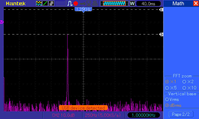

Ti posto la schermata del DSO dove potrai lggere in basso a destra i tipi di misura che posso fare.
Questa sera mi sono ancora crucciato , e devo dire che per quello che riguarda il valore efficace(RMS volt) applicando la formula Vrms=Vp x 0,707 mi trovo qasi perfettamente con la misura che effettua l'oscilloscopio. Ovviamente ho ripetuto la misura con diversi valori della sinusoide.
Da quale formula viene fuori il valore in decibel proprio non lo capisco.......
No, devi prendere in considerazione il marker al vertice della figura che è stato posizionatop manualmente . Comunque, si l'oscilloscopio puo farlo anche in automatico.Ero curioso di sapere se è l'oscilloscopio che mette i due marker in quei punti?
