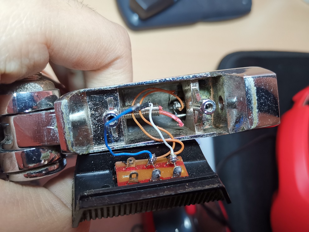

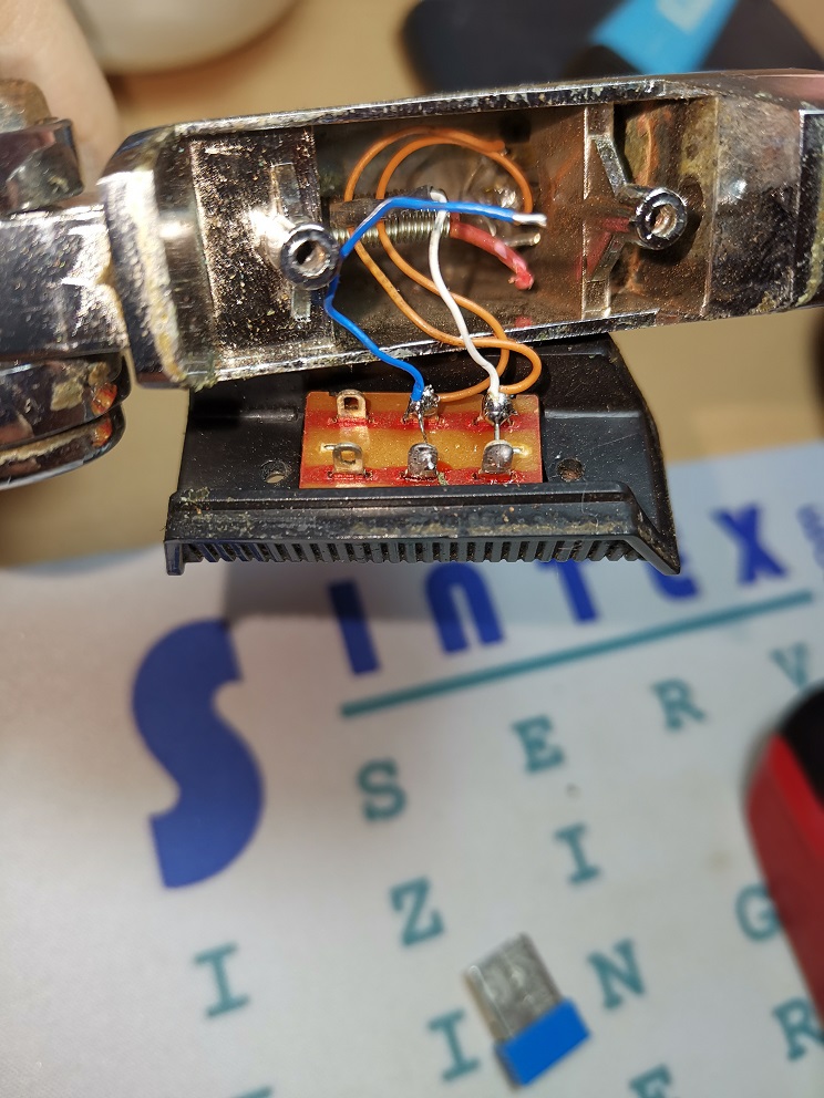

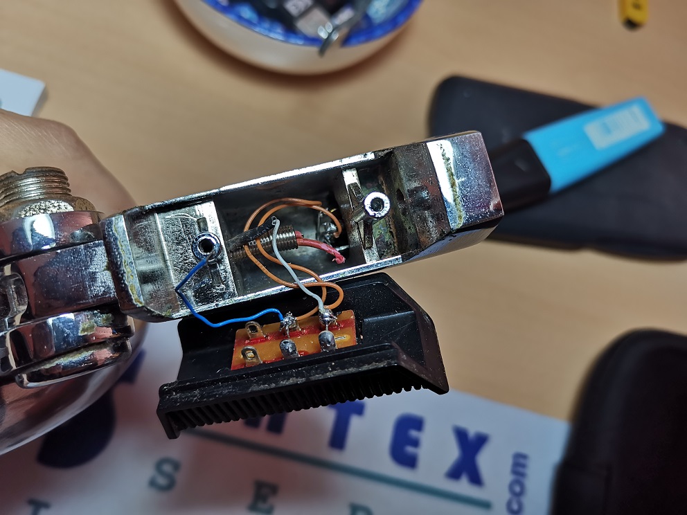

Ecco altre tre foto, spero ce ne sia almeno una chiara, altrimenti fatemi sapere

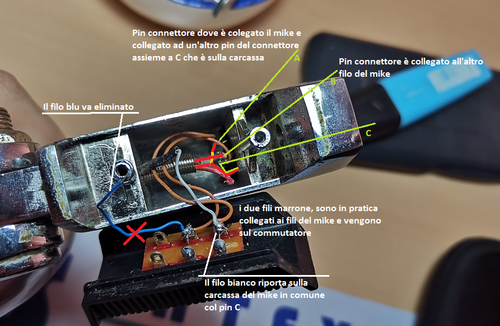

Vediamo di fare un po di chiarezza in base alle nuove foto!
Presuppongo che i fili rossi provengano dalla capsula microfonica.
Hai già verificato la sua efficienza?
Comunque: non ho capito il filo bianco di che morte fa la fine!
I due fili arancioni finiscono sui pin 2 e 3 dell'XLR maschio che in foto non si vede?
Non credo che
Praticamente si sia molto allontanato da quello che dovrebbe essere la realtà!
Non credo che
Si, i due fili arancioni vanno proprio dove hai detto, quello bianco si va ad infilare fuori dalla molla centrale, ma dove va sinceramente non lo so, anche perché non è smontabile questa parte metallica.
Quindi cosa dovrei collegare? Ho tre fili scollegati, per di più quelli rossi nella molla sono corti, spuntano solo quando ruoto il microfono rispetto alla base, non capisco dove potevano essere saldati
BlackClaudio
0 2 - Messaggi: 8
- Iscritto il: 24 apr 2019, 14:50
Ciao,
provo a descrivere come vedo io i collegamenti consigliando di essere ulteriormente valutato.
L'OP ha detto che uno dei fili del mike è molto corto e che esce dalla molla/guaina solo il mike, quindi sarebbe il caso di sostituirlo.

Quindi se ho ben capito il filo rosso che hai chiamato C va diviso in due e collegata una parte sul pin del connettore e una parte sulla carcassa, mentre quello che hai chiamato B va collegato al pin del connettore. Se è corretto stasera stesso faccio le prove

Perfetto.
Mi raccomando delle belle e buone saldature, non come quella che è stata fatta sul filo blu, anzi nel toglierlo, rifai una bella saldatura.
Alex

Sinceramente questo microfono era stato aggiustato da un negozio di elettronica, di nuovo non funzionante dopo un mese, quindi è possibile che siano stati loro ad aggiungere il filo blu per qualche motivo
