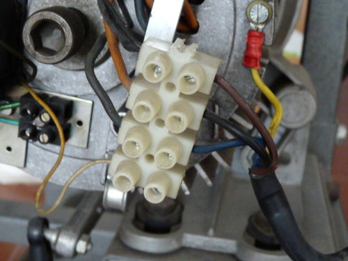

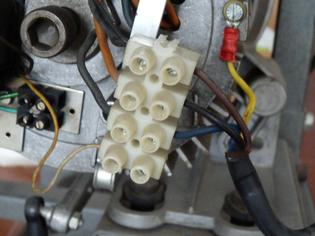

Il condensatore va bene però mi lascia perplesso il risultato della misura di resistenza* (bel tester vintage, che modello è ?)... puoi verificare se vi sono anellini con lettere di contrassegno anche sui conduttori serrati singolarmente sul mammuth bianco ?
*Ma per "nulla" intendi 0 ohm (lancetta tutta a destra) e per "fine scala" resistenza infinita (tutta a sinistra) ?

nulla significa che l' astina non si muove e rimane a sinistra, fondo scala significa tutto a destra

Ah ok, quindi il fondo scala significa corto circuito, 0 ohm o comunque un valore basso di resistenza un po' difficile da stimare visto che le minime divisioni sotto il kiloohm sono da 200 ohm :mrgreen: quindi
srg ha scritto: ...filo nero : con nero nulla, con marrone fine scala con blu nulla
filo marrone: con nero nulla,marrone nulla ,blu fine scala
filo blu: con nero fine scala, con marrone nulla, con blu nulla...
la mia ipotesi non sarebbe verificata e i tre avvolgimenti risultano marrone X-blu (singolo nel mammuth), nero Y-marrone (singolo nel mammuth) e blu Z-nero (singolo nel mammuth)... hai visto se ci sono anellini anche nei tre conduttori serrrati singolarmente nel mammuth con scritto U, V, W oppure X1, Y1, Z1 ?

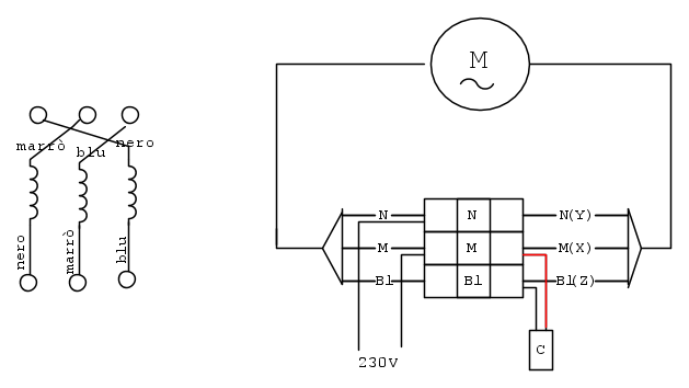

Claudio, scusami se ti do una mano. Srg devi eseguire le prove del senso di rotazione a motore disaccoppiato dalla macchina. Nel caso dovesse girare al contrario spostare il filo rosso del condensatore al morsetto filo nero.

Messaggioda Foto Utentesrg » 30 apr 2019, 15:09
grazie Stefano per lo schema che sembrerebbe comprensibile anche a me, l' unica cosa è che nei fili che dalla spina entrano nel mammuth prima del motore risultano invertiti il nero che va col marrone e viceversa, la cosa non dovrebbe cambiare molto giusto?

Messaggioda Foto Utenteclaudiocedrone » 30 apr 2019, 17:40
No dei colori dei conduttori del cavo trifase precedente non importa assolutamente nulla, segui le indicazioni di Foto UtenteStefanoSunda (che ringrazio per essere intervenuto nuovamente a dare una mano facendo lo schema, altro che scusarsi :-) ) e vai tranquillo. O_/

Messaggioda Foto Utenteclaudiocedrone » 30 apr 2019, 17:49
Peraltro ora con lo schema di Stefano risulta evidente la logica di cablaggio degli estremi degli avvolgimenti con colori diversi poiché unendo i colori uguali si ottiene proprio la connessione a triangolo...
