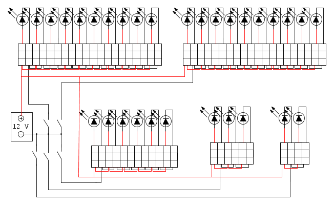

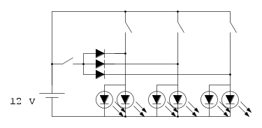

Forse meglio così
La batteria dovrebbe essere da 12V visto che i LED sono dati a 12V... quelle da 9V durano niente e i LED saranno poco luminosi.
Se i LED saranno tanti (sembra possano arrivare a 50) potrebbero assorbire in totale circa 50x0,02=1A, sarebbe senz'altro meglio usare un alimentatore 12V in grado di fornire quella corrente.
Oppure 8 stilo NiMH ricaricabili in serie

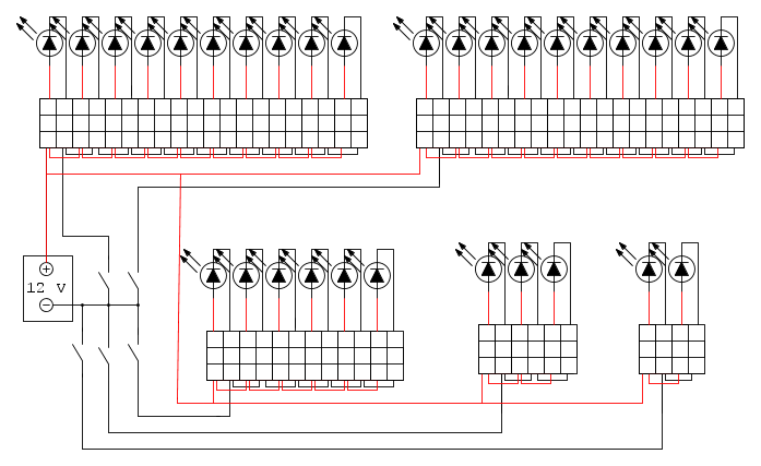

[14] Re: Aiuto per circuito elettrico "scolastico"
Messaggioda Foto Utentemarcomang » 3 mag 2019, 20:55
Stavo ristudiando il disegno e mi sono reso conto, forte della mia totale ignoranza in materia, che mi manca qualcosa...
Oltre a batteria, interruttori e led, cosa sono quei 3 "triangolini" posizionati subito dopo l'interruttore che dovrebbe accendere tutti i led?
Marco

[15] Re: Aiuto per circuito elettrico "scolastico"
Messaggioda Foto UtenteAZZZ » 3 mag 2019, 20:59
Quali triangolini? Ce ne sono dappertutto... indicali

[16] Re: Aiuto per circuito elettrico "scolastico"
Messaggioda Foto Utenterichiurci » 3 mag 2019, 21:17
Sono diodi

[17] Re: Aiuto per circuito elettrico "scolastico"
Messaggioda Foto Utentemarcomang » 3 mag 2019, 21:25
Puoi darmi indicazioni sulle caratteristiche, cosi domattina li vado a comprare?
Considerando 3 "gruppi" di led ne bastano 3, giusto?

[18] Re: Aiuto per circuito elettrico "scolastico"
Messaggioda Foto Utenterichiurci » 3 mag 2019, 22:09
Ho perso un po' il conto di quanti LED piloterà ogni interruttore...detto n tale numero, e ipotizzando y mA per LED (ma questo solo tu puoi saperlo) moltiplicando n per y ricavi quanti mA attraversano ogni diodo che deve reggere.
Se per te è arabo procurati diodi generici ma di potenza, es in package TO220

[19] Re: Aiuto per circuito elettrico "scolastico"
Messaggioda Foto Utenteclaudiocedrone » 3 mag 2019, 22:51
Mah... a mio parere ognuno di quei LED è già tanto se assorbe 20 mA (probabilmente meno), essendo 31 risultano nel caso peggiore poco più di 600 mA (inoltre la caduta di tensione sui diodi diminuisce ulteriormente la tensione quindi l'assorbimento) quindi come diodi sono sufficienti dei comuni 1N4007; Foto Utenterichiurci, ritieni ridondanti i diodi in serie ad ogni interruttore "singolo" dei precedenti schemi ?

[20] Re: Aiuto per circuito elettrico "scolastico"
Messaggioda Foto UtenteStefanoSunda » 3 mag 2019, 23:16
I diodi led saranno 31, suddivisi in questo modo per ognuno dei 5 interruttori: 10, 6, 3, 2, 10
Come richiesta 5 interruttori.
