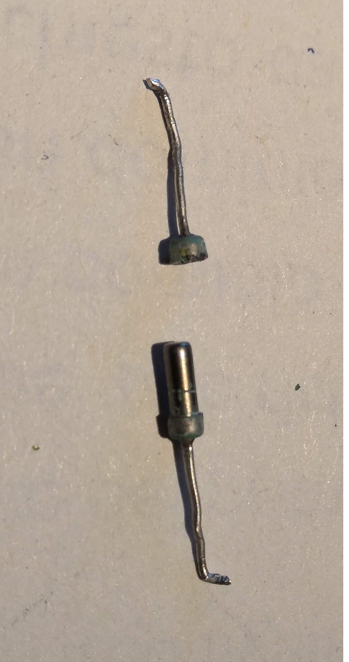

SediciAmpere ha scritto:come quelle a "gessetto"
intendi quelle ceramiche non induttive poste, ad esempio, ai transistor finali?
Ne ho sezionata un'altra ed è così:
(non sto demolendo l'ampli per avere l'obbligo di cambiare le resistenze... posto resistenze danneggiate rimosse durante le riparazioni!
