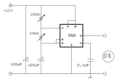

Messaggioda Foto UtenteOsvaldo » 5 mag 2019, 21:48
Ecco qua; spero di aver disegnato sufficientemente bene, considerato che è la prima volta che utilizzo FidoCadJ.
Grazie e saluti.

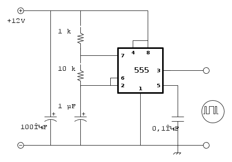

Messaggioda Foto Utenteclaudiocedrone » 5 mag 2019, 23:16
Prova così
non avendo mai usato un 555 e non volendo impelagarmi in calcoli ho utilizzato un calculator on-line e mi sono messo a goicherellare coi valori... imitando quelli del tuo schema, col condensatore da 100 uF mi risultavano frequenze ben inferiori all'hertz (!) quindi ne ho ridotto il valore di cento volte e con i valori che ho indicato il calculator restituisce una frequenza prossima ai 60 Hz con un duty cicle prossimo al 50% ... :roll:

[16] Re: Semplice inverter con ne555
Messaggioda Foto Utenteclaudiocedrone » 6 mag 2019, 1:12
Foto UtenteSediciAmpere, per favore tu che sei ben più esperto di me dacci un'occhiata, sono io che non so usare il calculator, il calculator che è farlocco o veramente il circuito di Osvaldo genera una frequenza bassissima ?
Messaggi: 15302
[17] Re: Semplice inverter con ne555
Messaggioda Foto Utentedonciccio » 6 mag 2019, 8:19
T=0,693x10000x1/1000000=6,93 millisecondi;F=1/6,93x1000=144 Hz

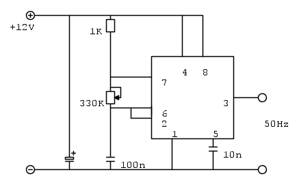

se vogliamo avere una frequenza di 50 Hz con un duty cicle pari al 50 % bisogna fare questo circuito(se il condensatore da 100n è preciso,bisogna regolare il potenziometro per avere una resistenza pari a 144Kohm):

Ah bene, quindi col condensatore da ben 100 uF la frequenza risultava davvero di valore infimo (a menoche il valore fosse errato nello schema... però lo ha pure indicato come elettrolitico)...
Messaggi: 15302
[20] Re: Semplice inverter con ne555
Messaggioda Foto Utentedonciccio » 6 mag 2019, 13:55
claudiocedrone ha scritto:Ah bene, quindi col condensatore da ben 100 uF la frequenza risultava davvero di valore infimo ....
ad onor del vero ciò che determina il valore della frequenza è anche la resistenza collegata fra il pin 7 ed i pin 6 e 2;il valore di quella R era di 10K per cui diventava piu grande la capacita del condensatore; ma a parte ciò se vogliamo avere un duty cicle del 50% ,la suddetta resistenza deve avere valori alti in modo tale che quando il condensatore si carica ,a questa carica deve influire poco la resistenza che sta fra alimentazione e pin 7,i manuali consigliano di mettere una R di 1K in modo tale che,quando il condensatore si scarica dal pin 7,la corrente non danneggi l'IC; se mettiamo invece valori che fra queste 2 resistenze si avvicinano o addirittura si eguagliano,è chiaro che il duty cicle non è simmetrico; in particolare con le due resistenze uguali abbiamo che ,durante la carica del condensatore ci vuole un tempo doppio ,rispetto a quando invece questo condensatore si scarica ;infatti esso si scarica solo attraverso la resistenza fra pin 7 e pin 6/2 e ci mette meno tempo a scaricarsi, esattamente la metà,da ciò ne consegue che la forma d'oda in uscita non è simmetrica
