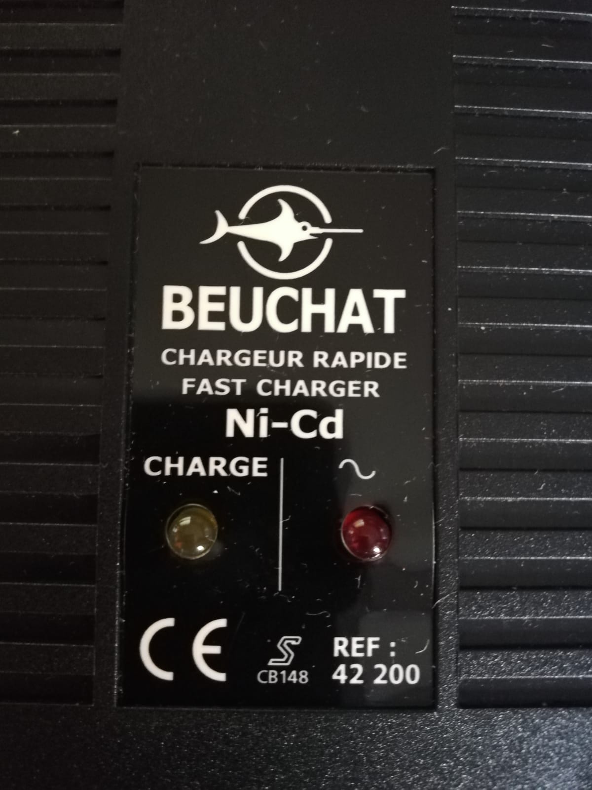

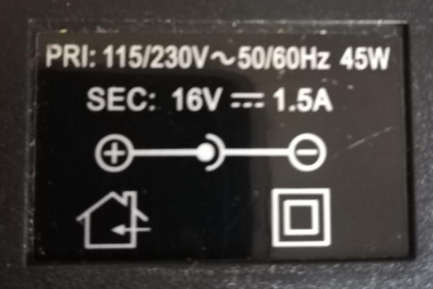

Ecco le caratteristiche del caricabatterie:
Caricabatterie 2/2
Caricabatterie 1/2
Ciao. Ilic

[12] Re: Pacco batterie lampada subacquea
Messaggioda Foto Utenterichiurci » 8 mag 2019, 9:14
strano, 16V mi sembra tantino anche per 10 NiCd vorrebbe dire 1,6V medi per pila a fine carica...
Probabilmente c'è un circuito tra caricabatterie e pacco batterie che gestisce la carica, riesci a verificare?

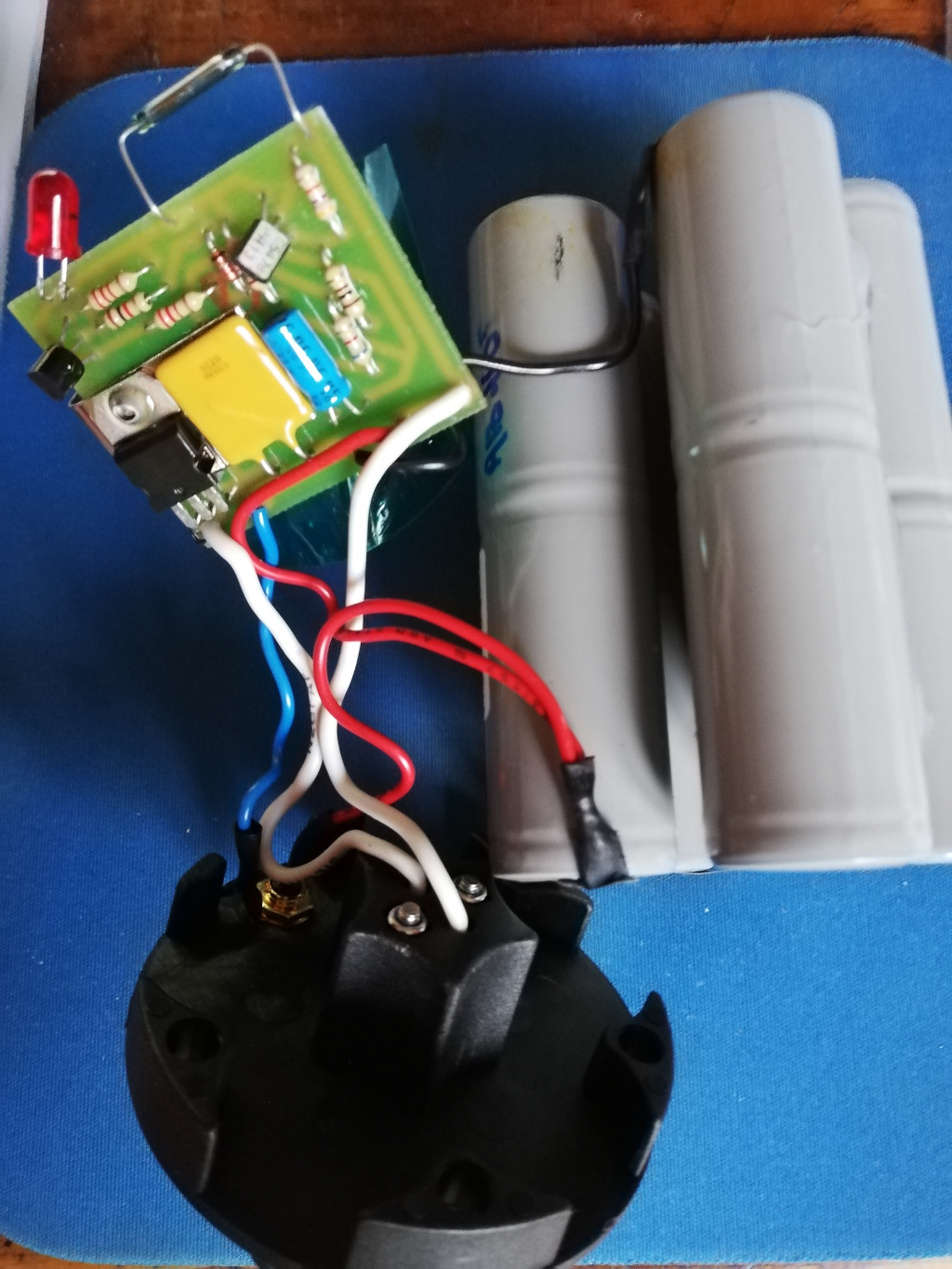

[13] Re: Pacco batterie lampada subacquea
Messaggioda Foto UtenteIlic » 8 mag 2019, 16:32
richiurci ha scritto:strano, 16V mi sembra tantino anche per 10 NiCd vorrebbe dire 1,6V medi per pila a fine carica...
Esattamente così, tra le batterie e la presa per il caricabatterie c'è un circuito.

[14] Re: Pacco batterie lampada subacquea
Messaggioda Foto UtenteTITAN » 8 mag 2019, 16:46
Per 10 elementi appena ho visto 16 V ho pensato troppo pochi. Di solito si ricaricano con corrente impressa limitata poi interrotta per "tempo" e o temperatura.
@llic prova a misurare i 16 V se sono veramente 16 o più.

[15] Re: Pacco batterie lampada subacquea
Messaggioda Foto UtenteIlic » 8 mag 2019, 19:33
TITAN ha scritto:Per 10 elementi appena ho visto 16 V ho pensato troppo pochi. Di solito si ricaricano con corrente impressa limitata poi interrotta per "tempo" e o temperatura.
Sul caricabatteria c'è un led arancione che dovrebbe segnalare che la batteria è carica. Sul pacco batterie c'è scritto di caricare per 16h.
Ho provato ora a vedere cosa esce da quel caricabatterie (in teoria 16V alternata) e invece non da segno di vita.
#-o
Che ciofeca!
Si accende il led rosso di ricarica ma il multimetro non percepisce nemmeno un volt.
Arghhhhhh
Mi tocca smontare anche quello.
Arggghhhhhhhhhhhh
P.S.: ma può esserci un qualche meccanismo che segnala al caricabateria di "attivarsi" e che ora in assenza di batterie in vita non va? :?

[19] Re: Pacco batterie lampada subacquea
Messaggioda Foto UtenteIlic » 13 mag 2019, 9:31
TITAN ha scritto:Applicando una tensione simile o di poco inferiore dovrebbe erogare anche lui credendo di caricare le batterie.
Più tardi provo...
Nel frattempo sono riuscito a smontare l'alimentatore e ho capito che cortocircuitando un paio di contatti inizia ad erogare corrente. Però, non esce quello che mi aspettavo...
La lancetta del multimetro balla tra 16V e 22V. Il led giallo lampeggia.
Se stacco il multimetro dopo qualche secondo si sente un tic e poi non da più nemmeno un volt e il led giallo si spegne.
E' corretto che il caricabatterie eroghi una tensione così ballerina?
Ciao. Ilic
P.S.: avrei voluto allegare un video ma 8 Mb sono troppi; non posso metterlo in hosting su altri siti... non so come fare.
Foto UtenteIlic
30 3
Messaggi: 58
Iscritto il: 4 mag 2019, 21:31
[20] Re: Pacco batterie lampada subacquea
Messaggioda Foto UtenteTITAN » 13 mag 2019, 9:50
Mi piacerebbe sapere che tensione ti aspettavi.
Non essendoci collegate le batterie che fanno da tampone la tensione potrebbe essere ballerina ma è più probabile un non buon contatto dei puntali del tester.
Le tensioni che hai riscontrato sono in linea con la V di batteria , potrebbe essere anche più elevata.
(visto su apparati super professionali) di alcuni decenni fa.
